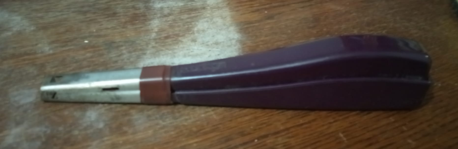

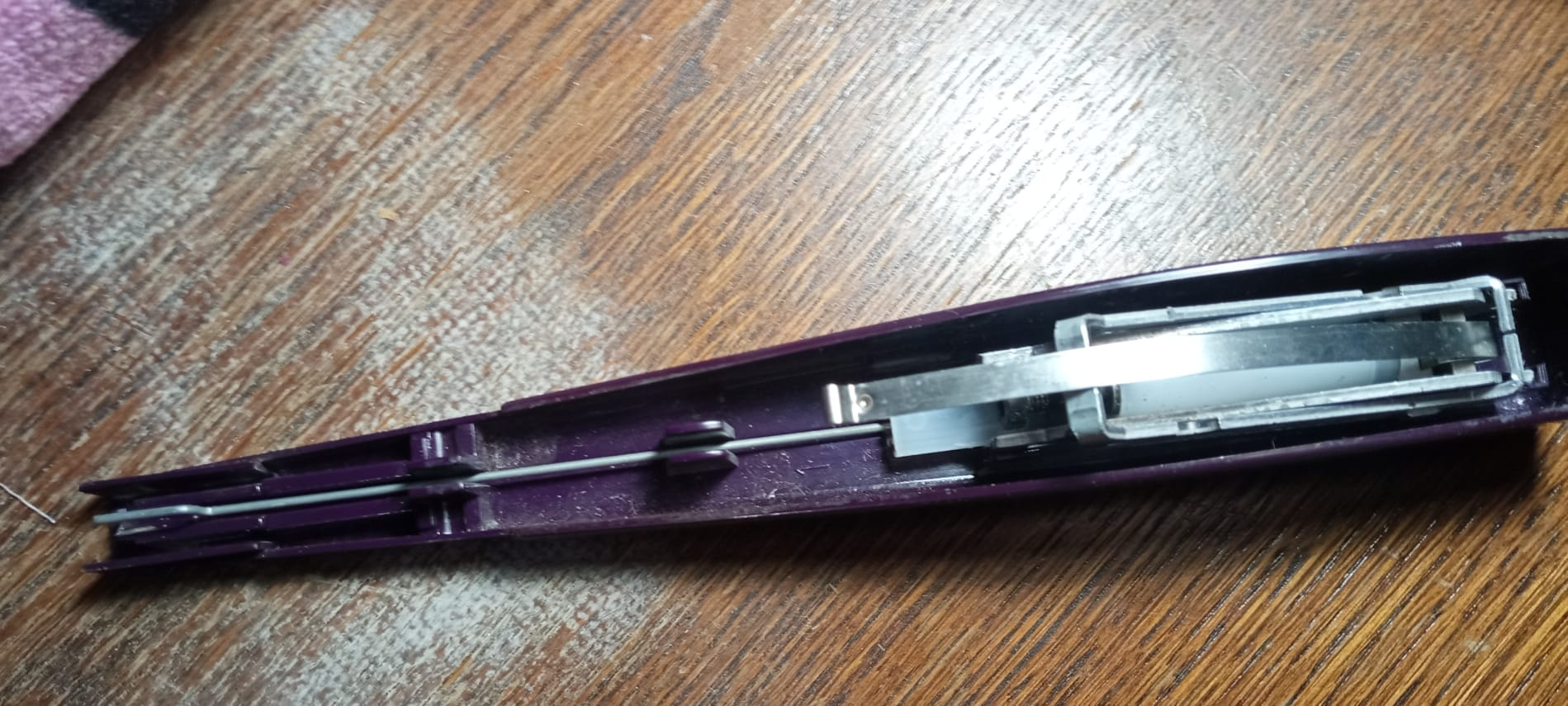

Salut tout le monde,
est-ce que qqun a encore chez lui cette antiquité ?
il manque le fil à la masse, et je voudrais voir comment s’est fixé à l’intérieur
et je ne trouve aucune image correspondante sur le net
en attendant on se prend des châtaignes ..
La masse c’est pas tout simplement la lamelle du dessus? Il faudrait voir la bête de plus prés, je serai sur place demain soir après 17h.
+1 avec Fred
Il faut que la lamelle souple soit électriquement reliée à la buse extérieure en métal, avec à peu près n’importe quoi… (une bande de papier alu repliée en 4 ou 8 épaisseurs ferait une liaison suffisante)
Curiosité : il a quel âge le piezzo..? (En plus d’être souvent éco-nomique, la réparation est la première action éco-logique !)
je sais pas quel âge mais oui c’est du vrai vintage ! :smiley:
et oui je sais bien qu’un bout de fil metal devrait faire l’affaire mais je voudrais voir un vrai fil d’époque
je suis pas sur place cette semaine, c’est pour ça que je vous ai mis la photo
