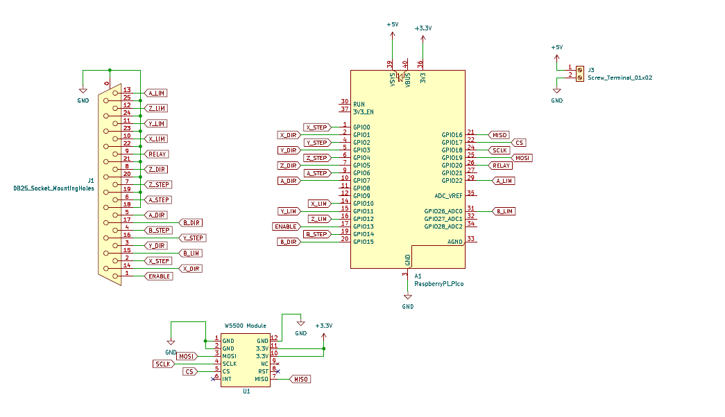

J’ai avancé sur le schéma de la carte d’interface. Ca devrait ressembler à ça
pico_linuxcnc.pdf (103,0 Ko)

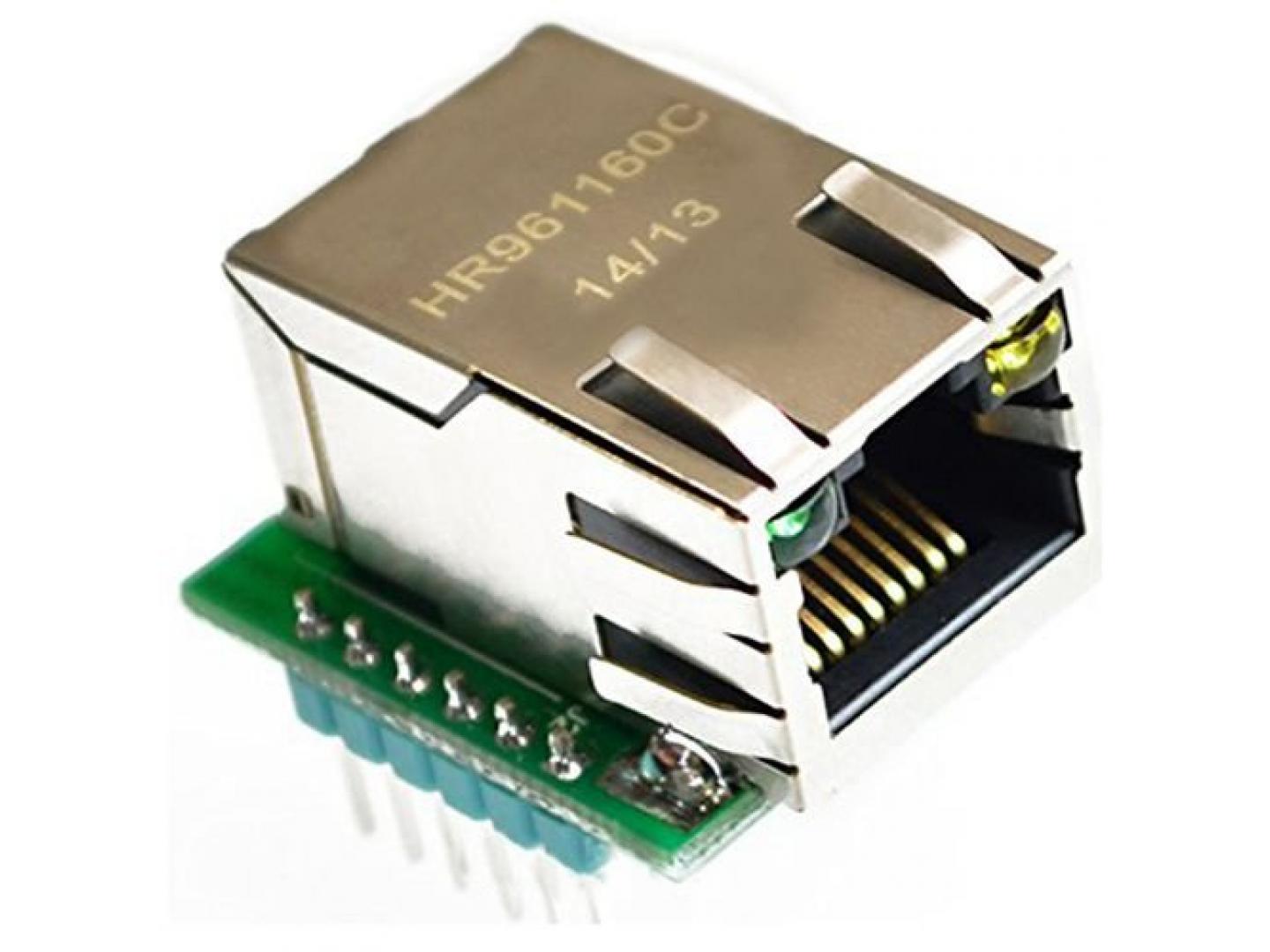

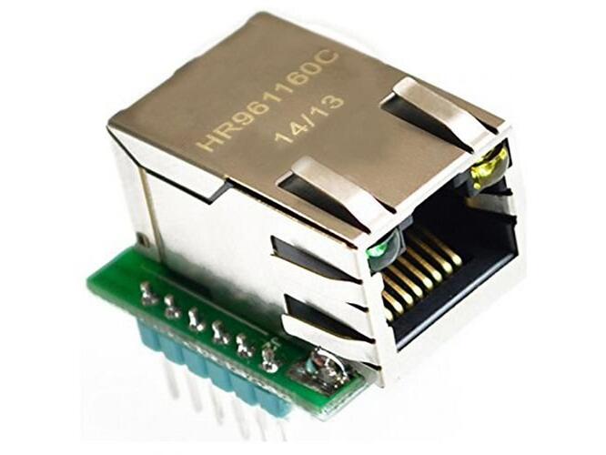

Le module W5500 ressemble à ça
Il me semble qu’il y a déjà une alim 5V dans le coffret. Celle-ci servira à alimenter le Pico 2040.
Il faudra 2 cartes, une pour chaque breakout board dans le coffret. Par conséquence, il faudra soit 2 port ethernet sur le PC soit un switch.

  • Pour les moduls NX5500 (3.29€ piece)

Je pense que la carte devrait fonctionner pour les deux types de cablages. La différence se fera dans le firmware

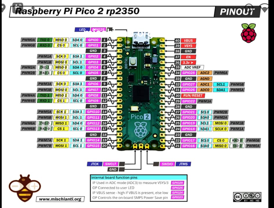

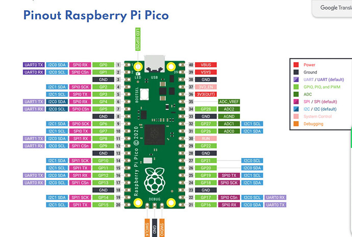

@Thomas : Pour moi je souhaite prendre des pico2 et non des pico, c’est 150Mghz au lieu de 133 et c’est 530KB de RAM au lieu de 264K.
Je ne sais pas si on a besoin de la RAM, mais pour 2€ de plus piece, il me semble que ca ne vaut pas le coup de reflechir longtemps. Es tu certain de vouloir des pico pour l’acolab?
Si le pinout des deux versions est identique, on peut faire l’upgrade.
@Thomas: j’ai verifié ca me parait bon. La litterature dit que les pinout pico et pico2 sont identiques, on trouve + de fonction sur les Pin du pico2 mais pour ce que l’on veut faire, on n’ a pas besoin. Je lance donc la commande en pico2, 2 pour l’acolab, 2 pour moi.
Question numéro 1 : Les sorties qui manquent sur ton grobard pico_linuxcnc.pdf seront cablées sur le deuxieme pico, correct? Est ce que ca veut dire que l’on peut mettre autant de cartes que l’on veut a concurence des 9 axes/moteurs possibles de Linuxcnc?
Deuxieme question: Du temps des ports paralleles, on n’avait pas besoin d’equilibrer les 2 cartes car de toute maniere c’etait le Pc qui pedalait. Maintenant que ca va etre le pico qui genere les impulsions, ne vaut il pas mieux equilibrer au moins les moteurs ( pour moi 3 sur une cartes, 3 sur l’autre) et pour l’acolab , si on rajoute l”axz A un jour, 2 sur une carte et 3 sur l’autre? Intuitivement mais sans raison rationnelle, je dirais les 2 moteurs du X sur une meme carte, et pour moi les 2 moteurs du Z sur l’autre.
Non. C’est la breakout board existante qui limite le nombre d’entrée/sortie maintenant (avant c’était le port parallèle)
Le firmware stepper-ninja mentionne un maximum de 4 instances max du drivers sur le PC.
Du coup 4 cartes max.
La doc spécifie 12 step-gen max (pilotage moteur), par carte Pico2. Du coup je ne pense pas qu’il soit nécessaire de refaire le cablage.
