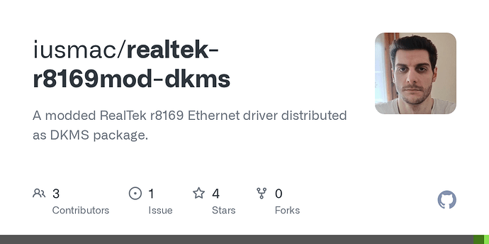

Pour info : Depuis que j’ai rajouté la carte 2 ports sur mon Pc sans rien configurer de particuler, le réseau sur cette machine ne fonctionne plus. J’ai l’impression qu’il se mélange les crayons avec les 3 interfaces. Il faut que je l’enlève pour m’en persuader. Ensuite je chercherai la config correcte.
@thomas confirmation, en enlevant la carte interface reseau supplementaire, tout retombe en marche normalement.

Piste pour régler le problème de driver de carte réseau sur le futur PC de la CN

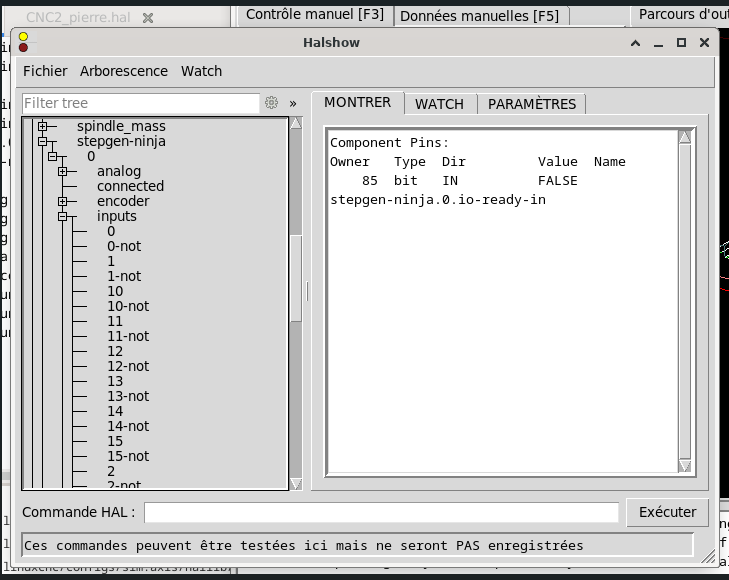

Les nouvelles du front : la bonne nouvelle, LinuxCNC arrive a discuter avec la carte. J’ai du virer des lignes du Template proposé car ca plantait. (les lignes virées ainsi que les messages d’erreur dans le fichier .hal ci-dessous).
j’ai rajouté des lignes pour un axe X, ca ne plante pas mais j’ai pas verifie si le signal electrique passait bien. Je suis un peu perdu car il y a 15 inputs et 8 outputs reconnues dans hal . alors qu’il y a jusqu’a 20 inputs et 1 seul ouput (le enable) dans le config.h
voici le fichier hal qui ne plante pas. Je n’ai pas essaye si le signal electrique passait bien.

#stepgen-ninja.0.encoder.2.scale  not found
# setp stepgen-ninja.0.encoder.2.scale 0.25

# stepgen-ninja.0.encoder.0.scaled-count not found
# net encoder-counts <= stepgen-ninja.0.encoder.0.scaled-count
