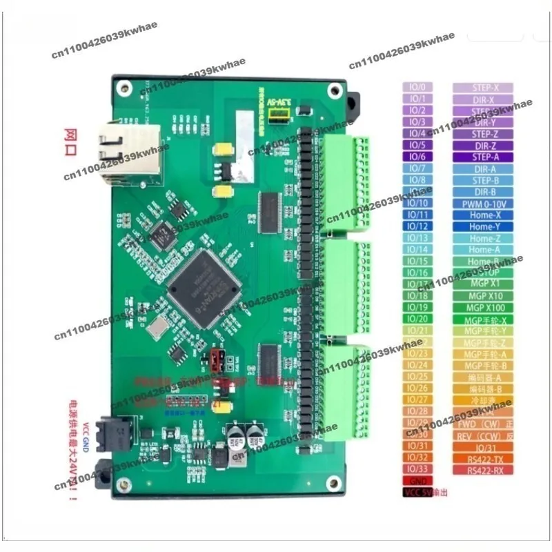

Même si je ne planifie pas cette modif tout de suite, je souhaiterais commander la carte rapidement afin d’être certain d’avoir la même que le mienne. En effet celle-ci a un bornier qui permet de s’interfacer facilement sur no break-boards existantes.
En l’absence de régulectif, Y-a-t-il quelqu’un qui s’oppose à cet achat. Ce post aura valeur de décision « regulective » sur ce sujet.
carte : 48€.39 + port 27€.64 = 75€.94
2 prises DB25 femelles =1€70 (liaison entre la carte mesa et les 2 breack boards actuelles)
2 boitier plastique DB25 = 1€76 (+ port ???)
1 cable ethernet 5m = 5€29 (liaison entre le Pc et la carte mesa)
total 85€ + port DB25

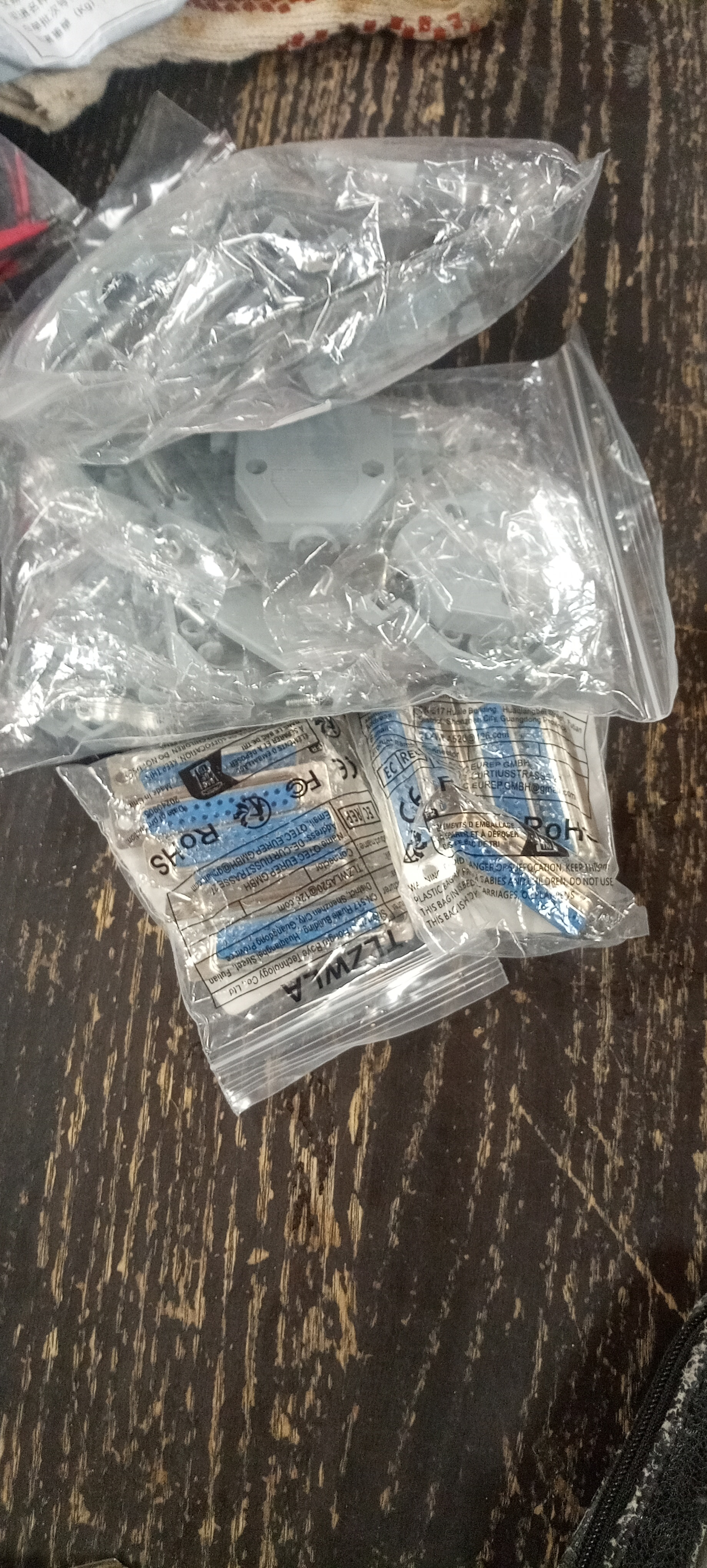

Petite erreur de commande.
Avec tous ces connecteurs on va pouvoir monter 5 CNC
je ne vois pas ce qu il y a dans le paquet mais ca me semble pas deconnant, j’ai besoin de 2 DB25 femelles + les 2 capots plastiques associés. C’est quoi qui est arrivé?
En fait ça fait 10 connecteurs

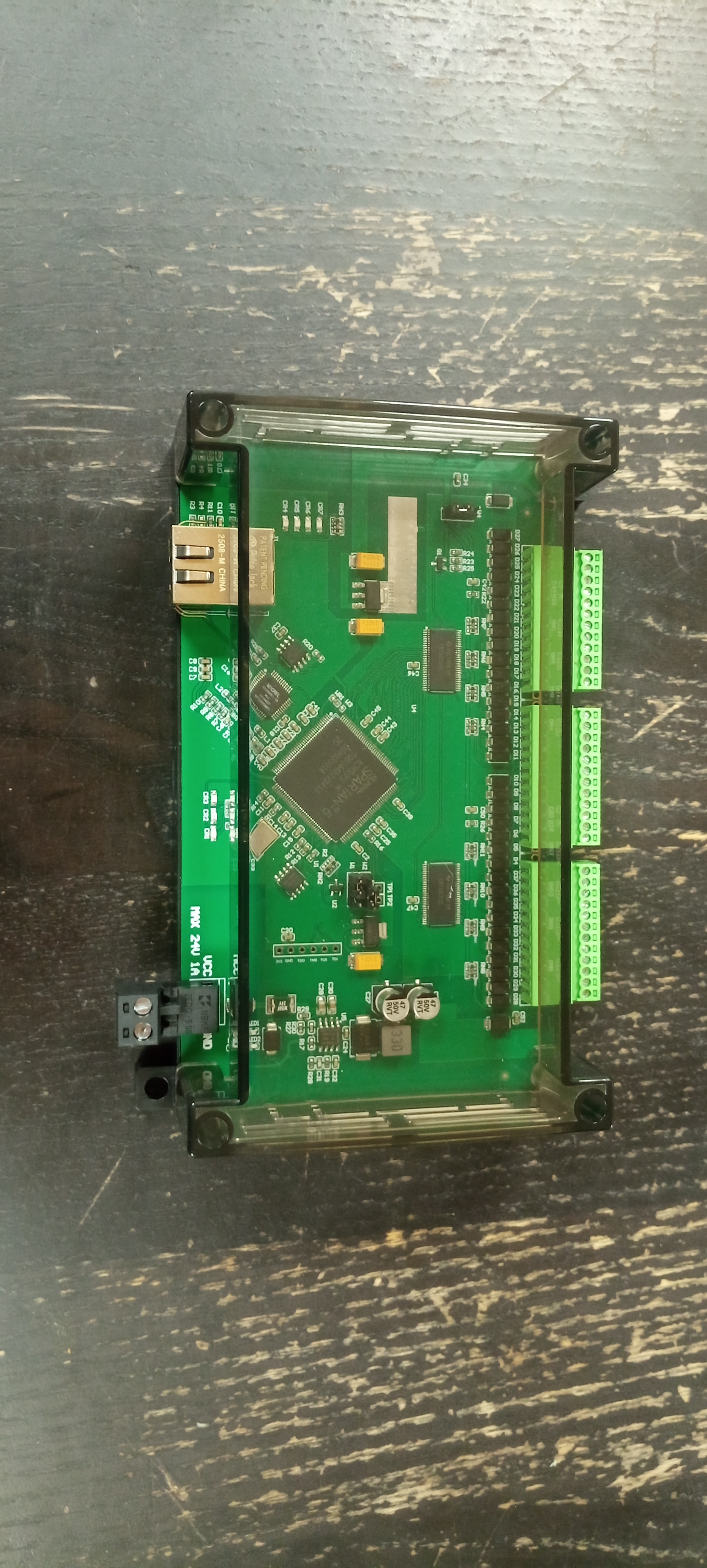

La carte est arrivée
Super
Tu la laisses a l’acolab, je la recupererai et je preparerai le PC qui est deja chez moi en attente de la carte.
