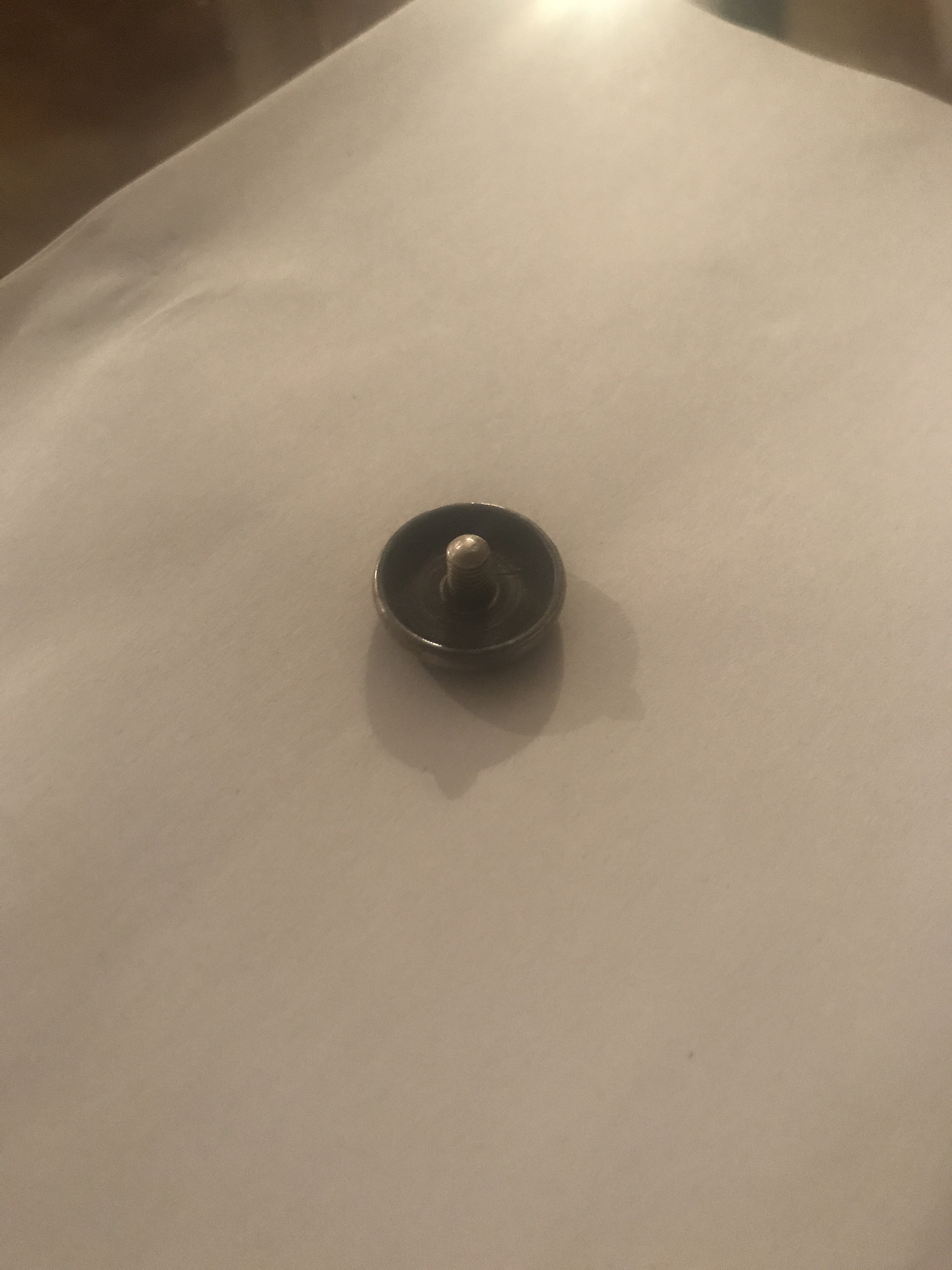

J’aurais besoin d’aide pour réaliser cette pièce, je pense qu’il est possible de la faire au tour ? @francois
La base doit faire 1,5 cm de diamètre

Bonsoir à tout le monde,

j’ai du rond en 304L, diam. 16mm; si tu en as besoin ?
je te l’apporte ce mercredi à l’acolab…
j’apporte l’outil pour faire ton filetage
quand tu auras fini d’usiné…

L’acier Inox n’est pas le plus facile à usiner. Il doit y avoir des lopin d’alu dans une caisse à l’ACoLab si l’inox n’est pas indispensable

Oui, il est possible d’usiner ce type de pièce au tour.
La difficulté sera de fileter jusqu’au fond de la “cuvette”
Dans un cas comme celui-ci où la pièce est sans doute d’origine sertie, il serait peut-être préférable de la réaliser en 2 fois et ensuite sertir la partie “vis” et la coller avec du “blocpress”.
Pour ça, il faut faire un petit logement, par exemple conique dans lequel viendra se loger une sorte de tête de vis fraisée sans empreinte, usiner une partie cylindrique à une cote “serrée” de quelques centièmes dans le “bouton” pour que “ça tienne” et monter ça “collé-serré” …et après ça … : KOLE SERE … le temps que ça colle
On peut réusiner la face convexe et faire disparaître le quart de poil de tête de vis qui pourrait dépasser …
