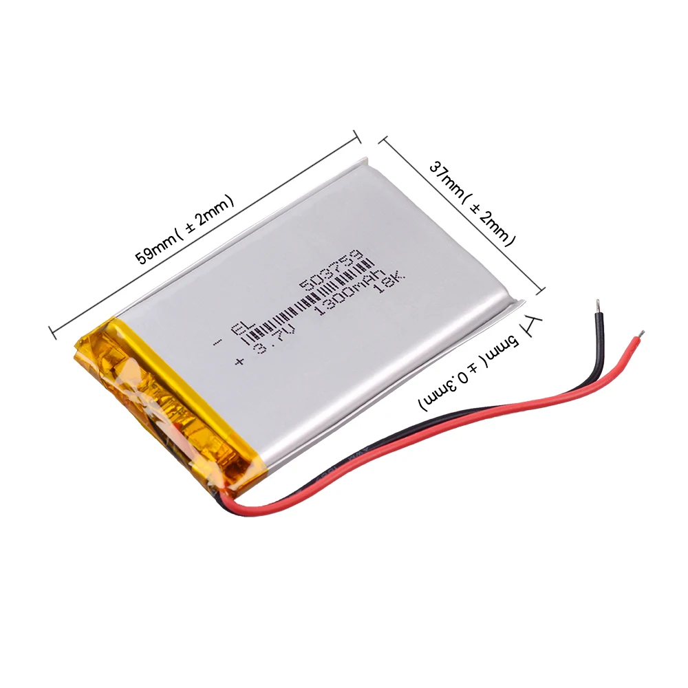

Sur de la cellule seule, je ne connais que aliexpress, mais par contre, si tu as la place pour mettre un pack déjà pré-assemblé, tu peux regarder aussi du côté des enseignes de modélisme.
4.63 W.h, ça ferait dans les 1.3Ah

Exemple de pack tout fait
Je déconseille très très très fortement l’idée de démonter un pack comme ceux donnés en exemple, car c’est souvent collé pour assurer la meilleure tenue mécanique possible, et donc, le risque d’endommager les cellules au démontage est assez important.
