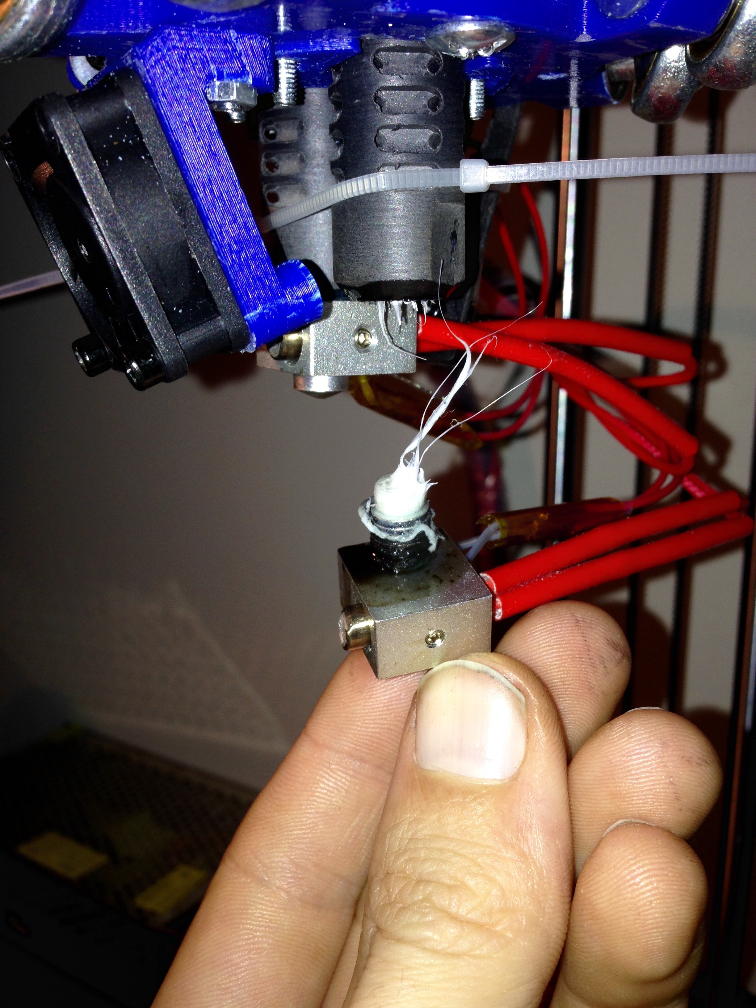

Le filament commence a ce déposer, il n’adhére pas super bien, mais bon… je laisse tourner 30s, te là, je me rend compte que la buse le ramasse a chaque tour. J’observe encore 30s, histoire de… Et là, l’horreur !!!
Je vois la hotend en train de ce détacher, arrét d’urgence, home-ing, un peu de fumée, je tire légérement sur les cables… ma hotend est en 2 morceaux !!!
Donc pour faire plus bref, j’aurai grandement besoin d’aide, tant pour m’aider à réparer ma hotend, que pour faire les réglages !!! (Je commence à desespérer, et à me dire qu’une XYZ Printing aurai été moins galére )

Des photos des dégâts permettrait de mieux cerner le problème…

Bon, tu as arraché la partie chauffante du corps de guidage, c’est étonnant, il y avait peut-être une faiblesse.
Alors, pour ce qui est de retirer la résistance de chauffe (avec les gaines rouges) ou la sonde de mesure (avec les gaines blanches), si tu peux éviter, c’est mieux !!
Il faut aussi éviter de trop solliciter les fils, au bout de quelques pliages il risquent fortement de casser.
Sur cette partie là, contente toi d’un nettoyage, pour vérifier l’état des filets.
Sort plutôt la partie qui est au dessus, avec son corps noir.
Si le corps interne est en alu ou en teflon, il est possible que ce soit les filets femelle qui soient arrachés.
Si rien n’est arraché, c’est que ce n’était pas vissé à fond tout simplement, et ça expliquerait que ça se soit ‹ arraché › aussi facilement (parce qu’en principe, c’est assez solide a ce niveau là)
Si ce n’est pas ‹ sauvable ›, on trouve des hot end a la pelle sur le marché asiatique pour des sommes raisonnables
Aprés nettoyage de la partie chauffante, j’ai trouvé des morceaux de filetages de la partie supérieur (noir), qui elle, est rempli d’ABS et/ou de PTFE fondu…

En principe, les efforts sur la hot-end sont nuls de l’extérieur, et très ‘réparti’ par la pression du fil de l’intérieur.
Une ‘bidouille’ est peut-être possible…
Bon, tu as une double tête, donc, tu peux quand même utiliser ta machine en attendant de recevoir une nouvelle hot-end, mais molo cette fois
J’ai deja vu ce genre de chose arriver sur des forums , et c’était la régulation de température qui deconnait (sonde mal calibrée et température beaucoup trop élevée). Peut etre verifier la température au niveau de la hotend, surtout si tu dit qu’il y a eu de la fumée.
Autre chose : si vitesse d’impression trop élevé, et température de hot end trop faible, la pression augmente. (Par exemple le PLA est souvent donnée pour 190°C mais sur mon imprimante par exemple, l’extrusion est fluide autour de 205-210°C). Normallement c’est le moteur d’extrusion qui cale en premier, mais on ne sais jamais. Le tout cumulé peut aussi etre la cause.
voila pour les petites infos, bon courage !
Et une derniere chose !! : quitte à racheter une hotend, regarde si il n’existe pas des pieces d’adaptation (sur thingiverse par exemple) pour monter une hotend metal (ça coute à peine plus cher, quand on prend du “chinois”).
