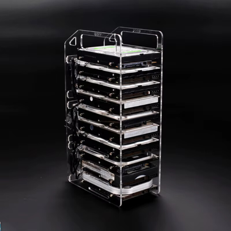

Si c’est juste empiler des disques, avec la découpe laser tu peux faire un support

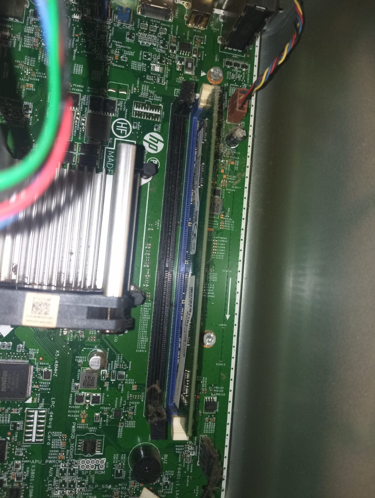

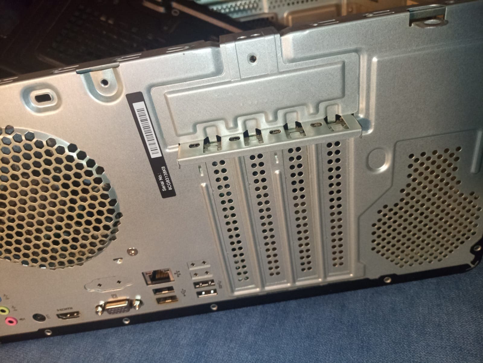

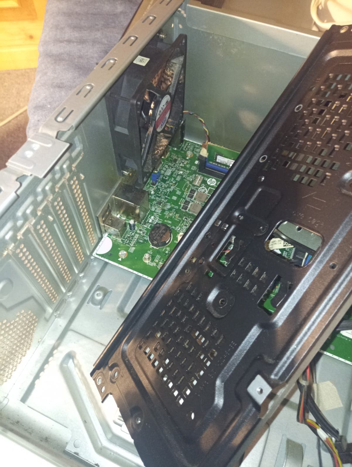

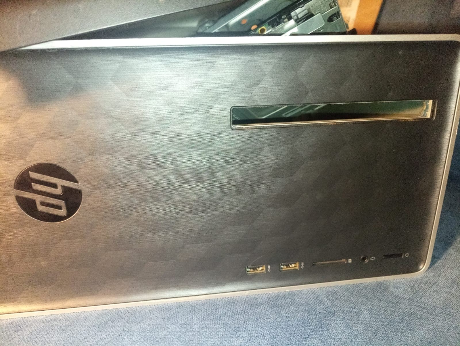

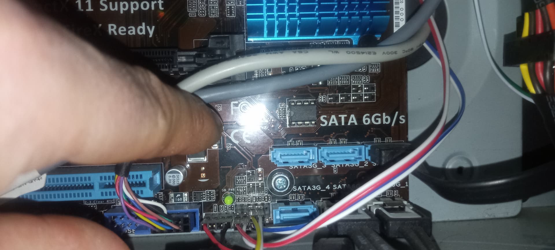

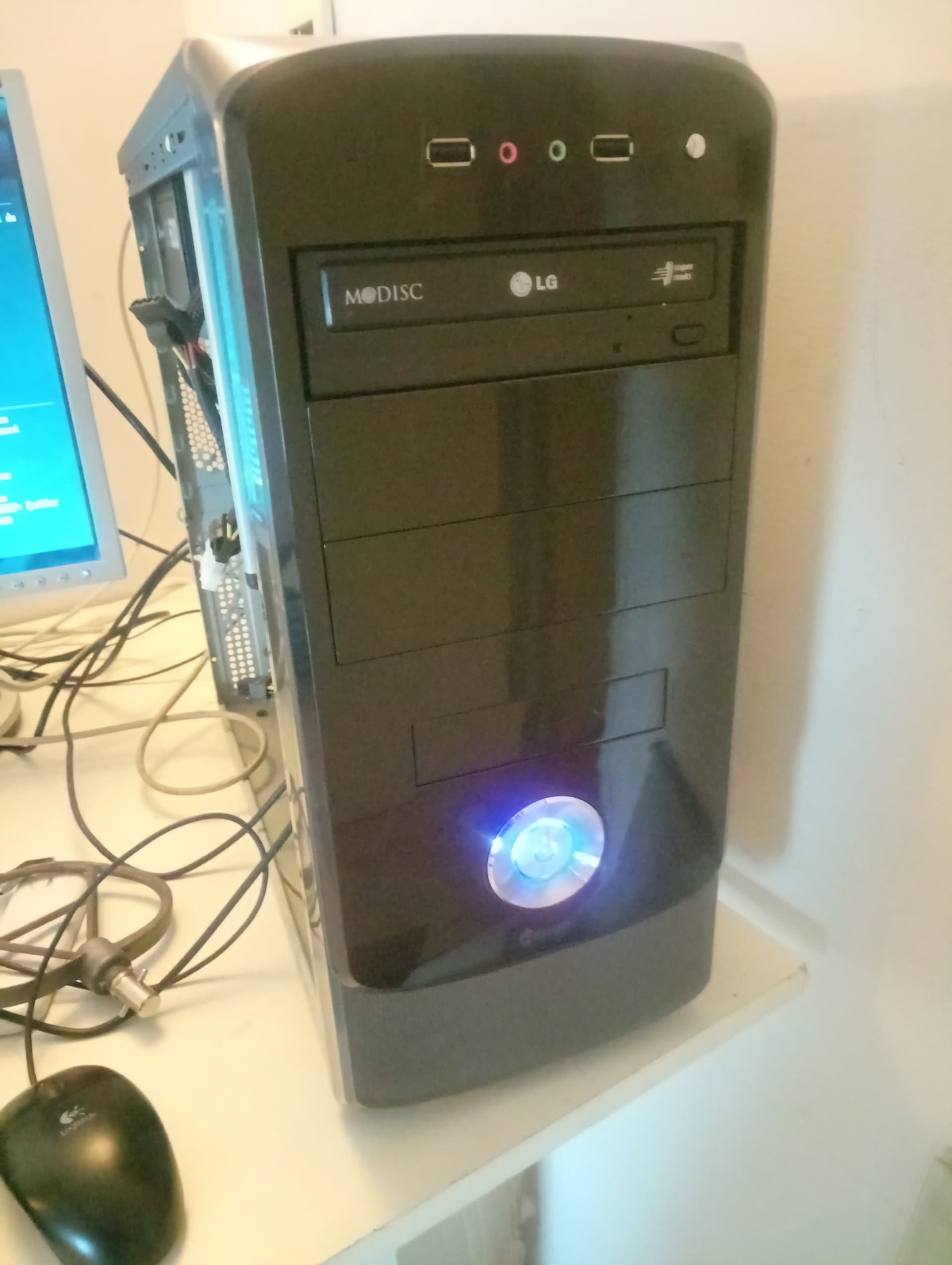

voici mes photos : j’ai donc une tour, avec 4 emplacements mais sans cage-support, seulement 1 seule connection sata, et 1 seule connection pour une carte supplémentaire, j’ai juste ?

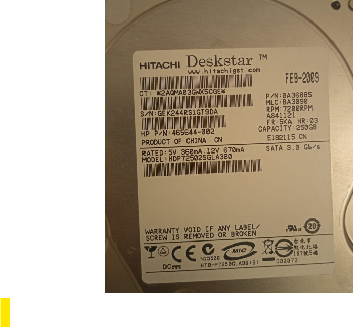

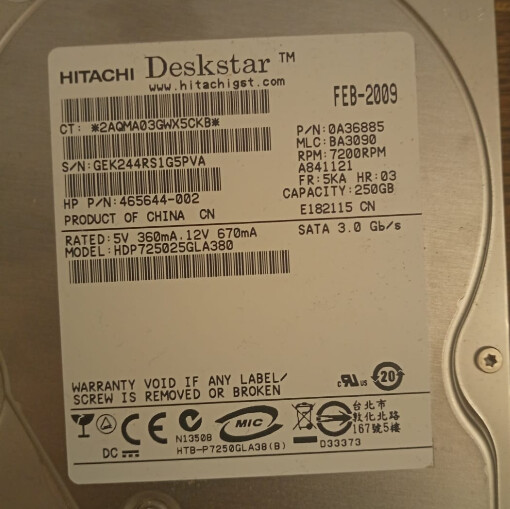

et voici les capas de 3 disques que j’ai déjà sous la main (il faut que je retrouve les autres) :
On ne vois pas ien la carte mère mis j ai l impression qu il n’ y a même pas de connexion pour des cartes supplémentaires juste pour de la barrette de ram.
Je partage l’avis de @gaeldu63. J’avais jamais vu ça dans un boitier Tour :scream:
Il ne semble effectivement pas y avoir de connecteur PCI Express pour ajouter des cartes filles à la carte mère.

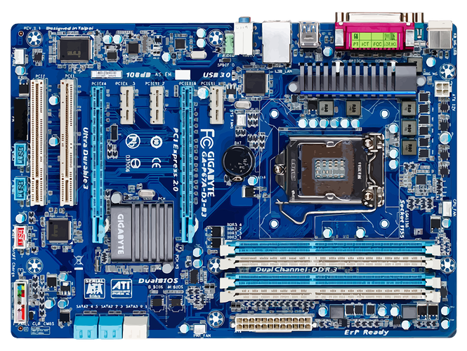

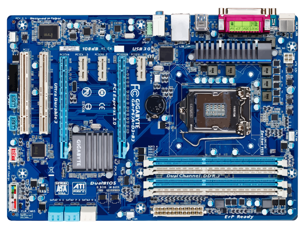

Les connecteurs blancs et bleu sur la partie gauche de l’image ci dessous, marqué PCIE ou PCIExpress
Du coup je ne pense pas que cette tour soit une bonne base pour le projet :innocent:. Une autre en stock ? Même d’un PC windows 7.
Pas tout à fait :innocent:

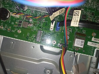

Il y a 2 connecteurs SATA sur la carte mère (2 cables noir avec connecteur blanc et bleu). Et a priori par de connecteur pour carte supplémentaire
Il existe deux versions de cette tour :
  • un avec un processeur Intel (verte dans la vidéo ci dessous)
  • l’autre avec un processeur AMD (bleue dans la vidéo)
La version Intel ne semble pas avoir de connecteur PCIExpress, l’autre oui :sad_but_relieved_face:

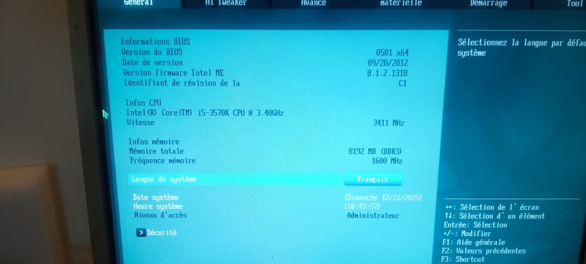

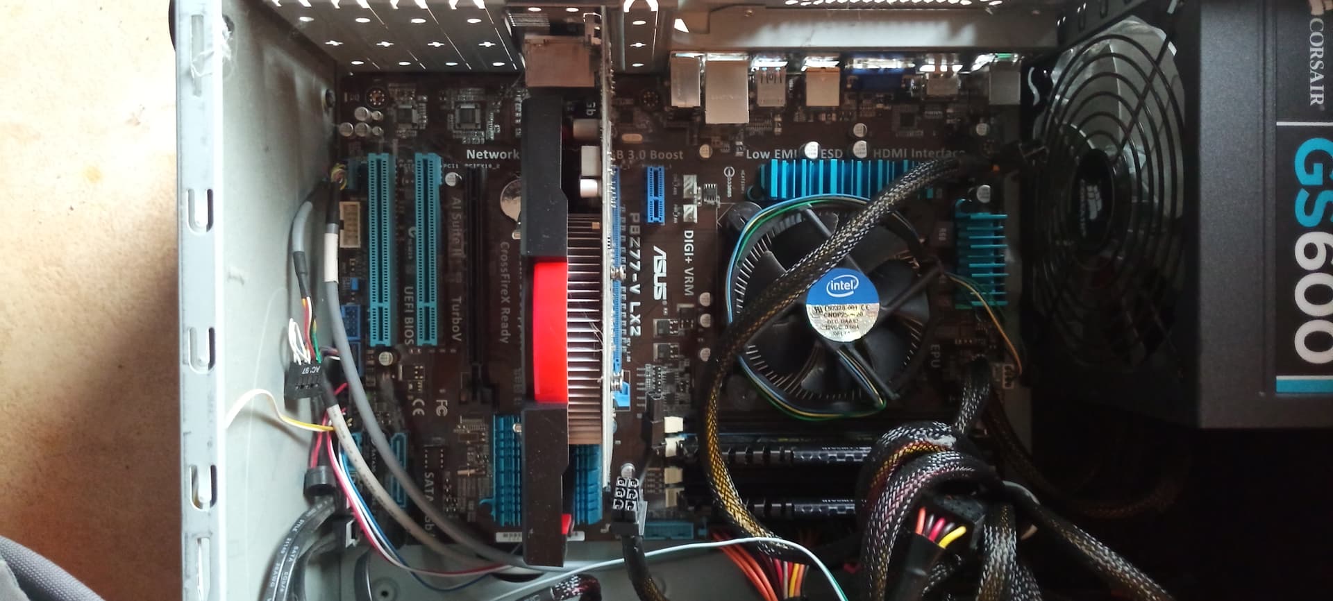

Je peux te donner ça :
Avec la proposition de @gaeldu63, même plus besoin de carte fille. 6 ports SATA direct sur la carte mère. Donc possibilité de mettre jusqu’à 5 disques (il faut en garder un pour l’OS)
@SandrineFB , pour la seconde phase du projet :innocent:
je vous l’avais bien dit que c’était une tour de nulle (pour rester polie) :smiley: mais déjà j’apprends énormément merci bcp
et donc ta tour @gaeldu63 ça va pas te manquer ?
et ma tour nulle est irrémédiablement inutile et irrécupérable ? à part y mettre un ssd dedans peutetre
