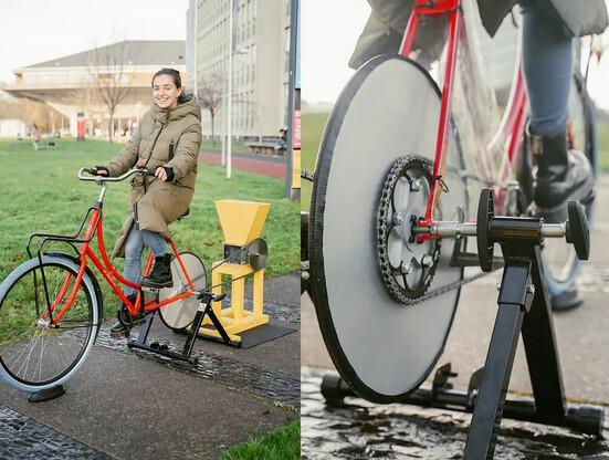

à associer avec un pedalier de velo ?
precious plastic :
ha ha ha :smiley: @gaeldu63 @Manon ! regardez qui que l’IA recommande (chatgpt) :trophy:
:rofl::rofl::rofl:mdr
haha ecoute a tester clairement, je penses que mon variateur est plus tout neuf aussi, le couple de demarrage est quasi nul, sur le site precious il parles clairement de ces puissances (env.2kw mini)
mais je demande a voir une démultiplication de 250w clairement
