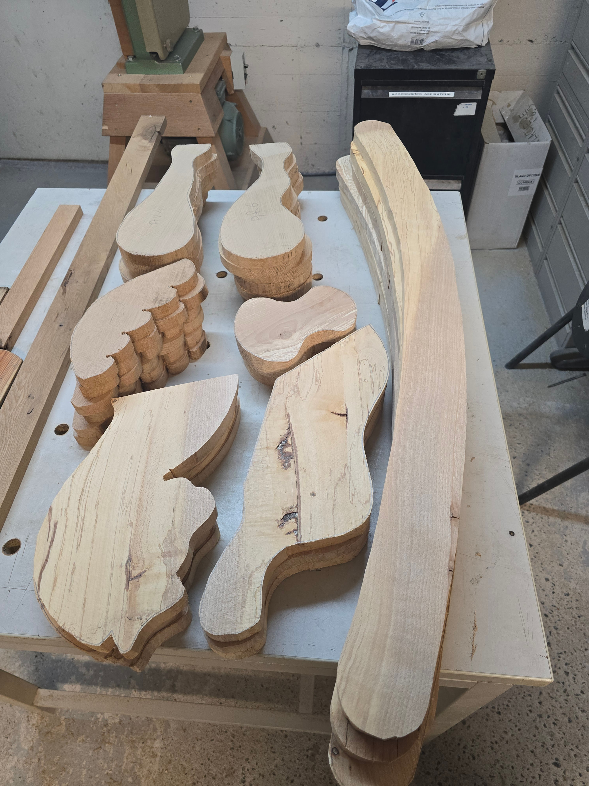

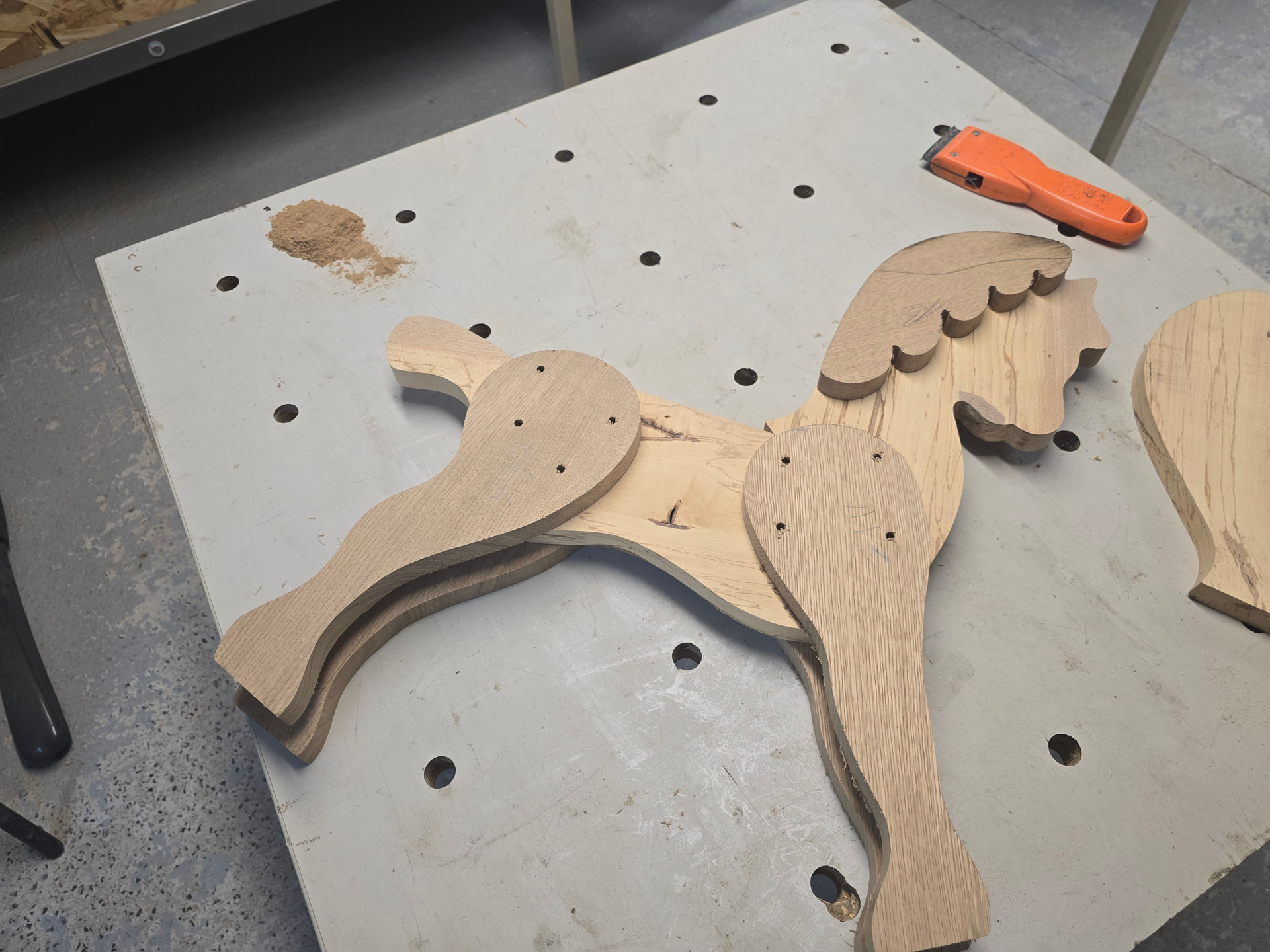

Premières découpes pour 3 chevaux.
La découpe est faite à la main ?
Sur quelle machine ?
C’est super bien fait :clap:
As-tu utilisé un gabarit pour la découpe ou pas du tout?
Bonsoir,
dessin du modèle avec gabarit le gabarit puis découpe à la scie sauteuse quelque mm plus large.
Prochaine étape finition à la bonne dimension avec toupie.

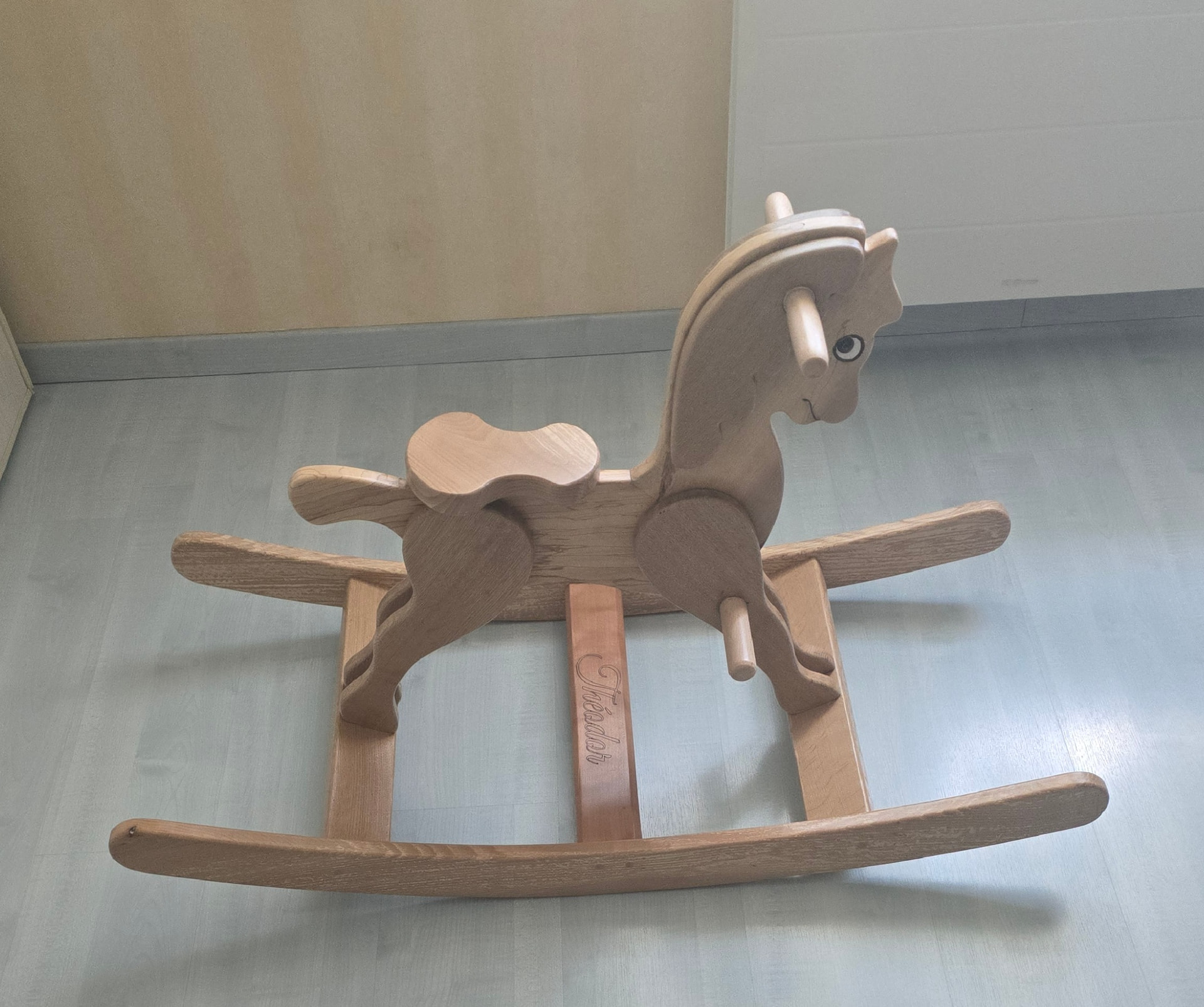

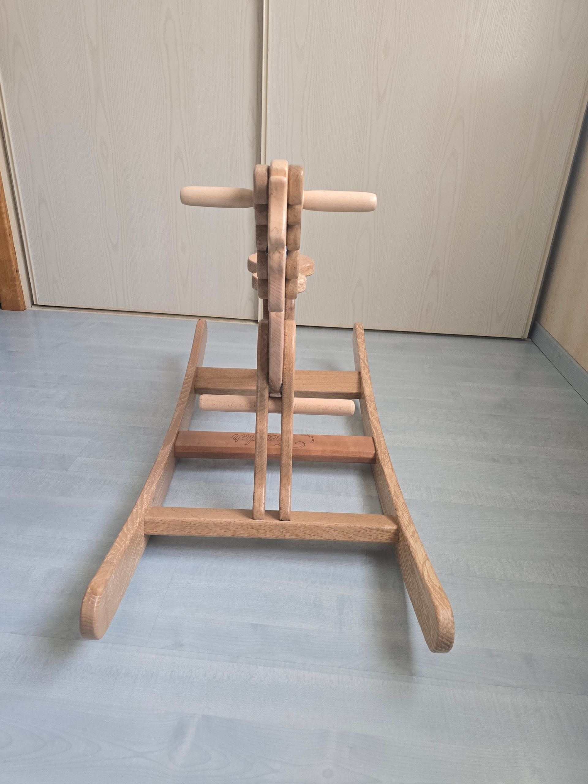

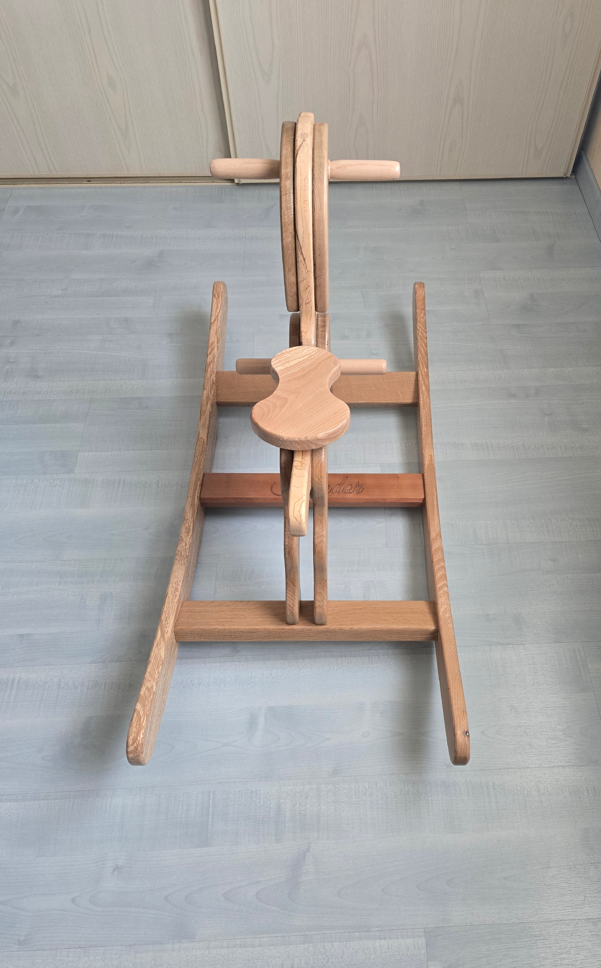

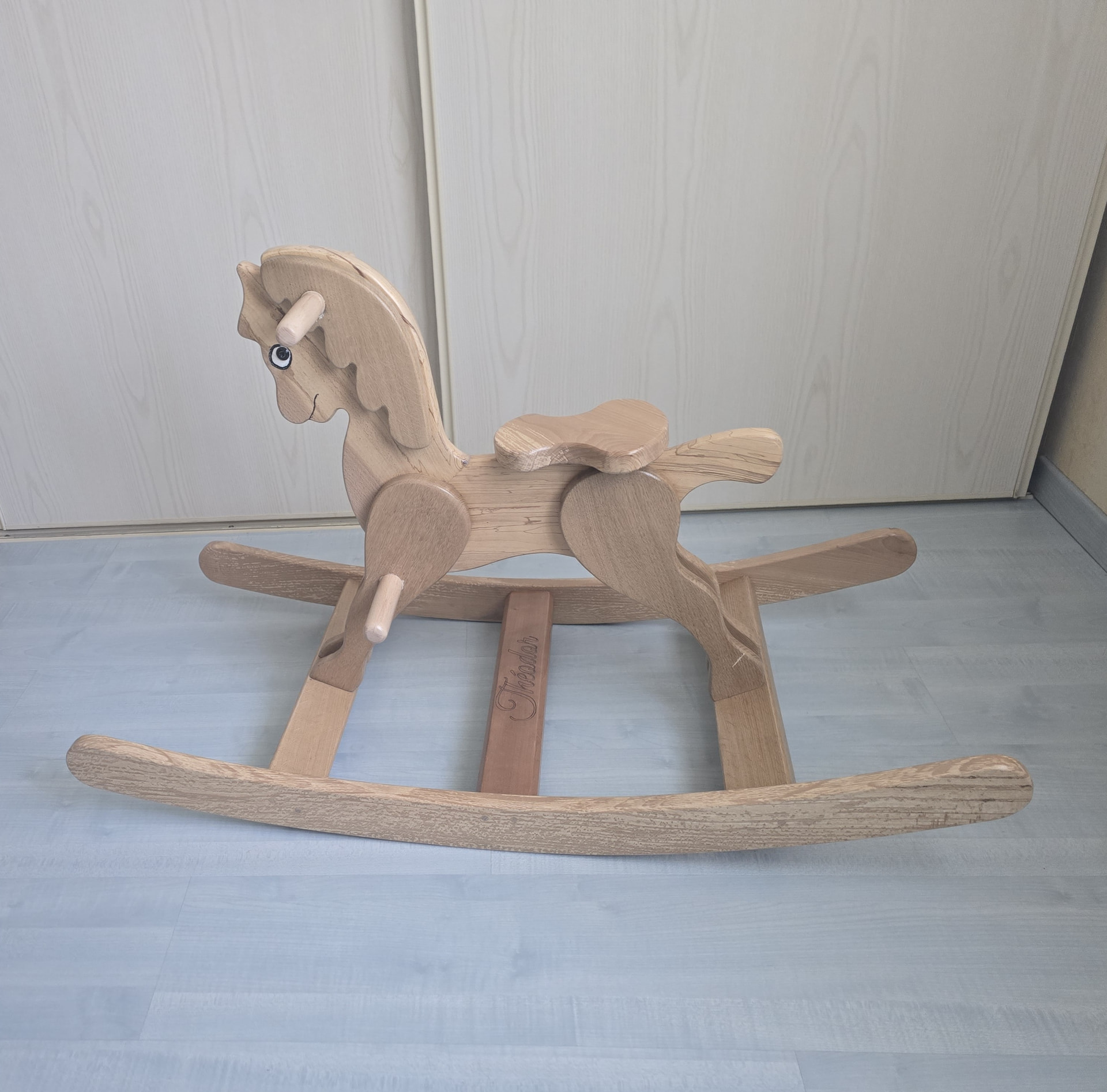

Le 1er des trois chevaux est fini, montage et verni.
Merci à Thierry pour tous ses conseils.
Maintenant j’attaque les suivants.
