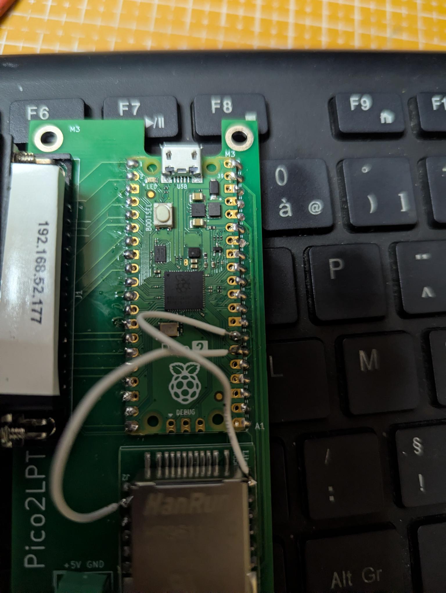

J’ai une piste sérieuse. Il faut connecter les pin suivante :
  • RST du W5500 à la pin 20 du pico
  • INT du W5500 à la pin 21 du pico
J’ai du rater ça dans la doc lors de la création des cartes :face_with_crossed_out_eyes:
bien vu. Je regarde si je peux faire ca en volant et je reviens vers toi.
Pins 20 & 21 bizarre car on est sur 2 modules d’adressages différents
19 & 20 ou 21 & 22 ???
De toute maniere comme je voulais eliminer le probleme hard, la semaine derniere j’ai commandé ca pour moi :
Je pense que ca devrait lever le doute. Je devrais le recevoir demain ou apres demain.
sur le 20 il y avait le B_dir donc ca c’est pas trop genant, mais sur le 21 il y a le MISO, on en fait quoi?
@Thomas, ou as tu trouvé le plan? J’avais cherché avant de commander la plaque integrant les 2 (W5500 et Pico2) mais je n’avais pas trouvé.
Oups, c’est pas pin mais GPIO :woozy_face:
Donc ca donne :
  • RST du W5500 à la GPIO20 donc PIN26 du pico
  • INT du W5500 à la GPIO21 donc PIN27 du pico
J’ai eu l’info sur le Discord du développeur du firmware
:+1: super le plan … avec un plan de câblage c’est toujours mieux :+1:
Oui si tu peux mettre le plan original trouvé sur discord sur ce forum pour reference ce serait bien. J’ai fait la modif de cablage mais pas de chance, j’ai perdu le disque de mon pc de test, il faut que je le refasse. Au passage, linuxcnc sur tixie (PREEMPT) est maintenant disponible et je vais repartir de ca.

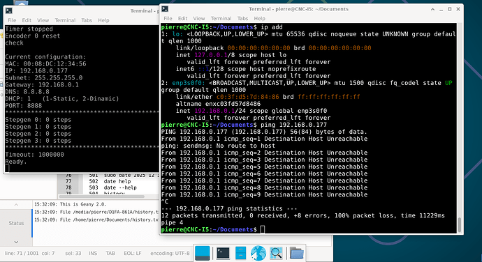

Apres modification du cablage, ca semble pire, ca ne repond meme plus au ping
Avec la deuxieme carte qui a gardé l’ancien cablage
Avec la premiere carte cablage nouveau
et enfin une visu du nouveau cablage

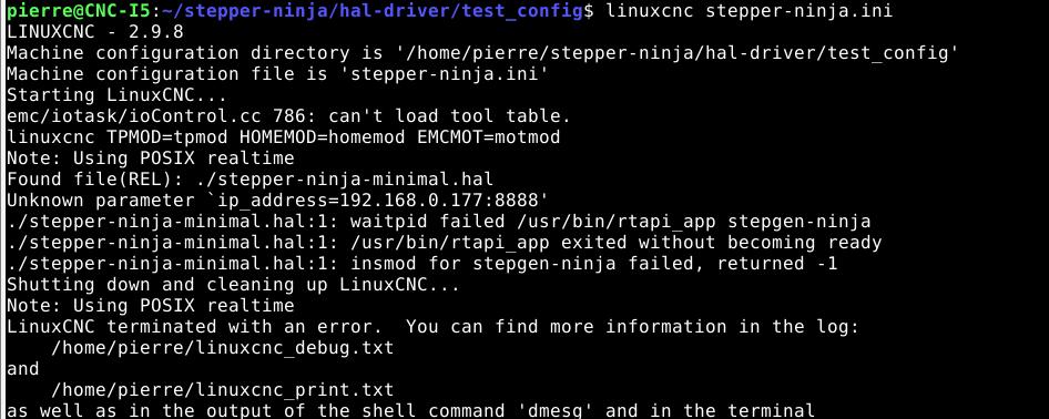

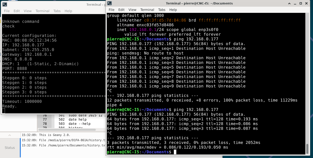

Apres avoir recharge le breakoutboard-v1-digital-pico2-W5500.uf2 en partant de celui de githug, le ping refonctionne mais j’ai une autre galere et je resheche une nouvelle fois.

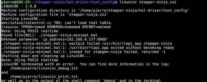

et ca me fait ca avec les 2 cartes. Soit j’ai merdé quelque part en rechargeant l’OS avec linuxcnc en debian13 mais je ne vois vraimernt pas ou, soit il y a un truc qui a changé avec debian 13. @thomas, y a t il un moyen de savoir les parametres acceptes par stepgen en particulier ip_address
Bon j’avais bien merdé quel que part, j’ai refais la procedure d’installation stepgen-ninja et … je retombe sur le probleme initial avec les 2 cartes a savoir:
stepgen-ninja.0 no transmission

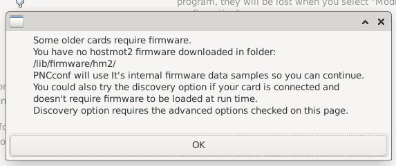

Pour info, lorsque j’ai essayé de configurer linuxcnc avec pncconf pour la carte mesa, j’ai eu ce message.
Ne serait-ce pas ce qui nous manque avec ninja. Un truc cote linuxcnc pour discuter avec la carte? surtout que hostmot2 il me semble qu on avait un truc comme ca dans le log de demarrage de linuxcnc avec ninja.
