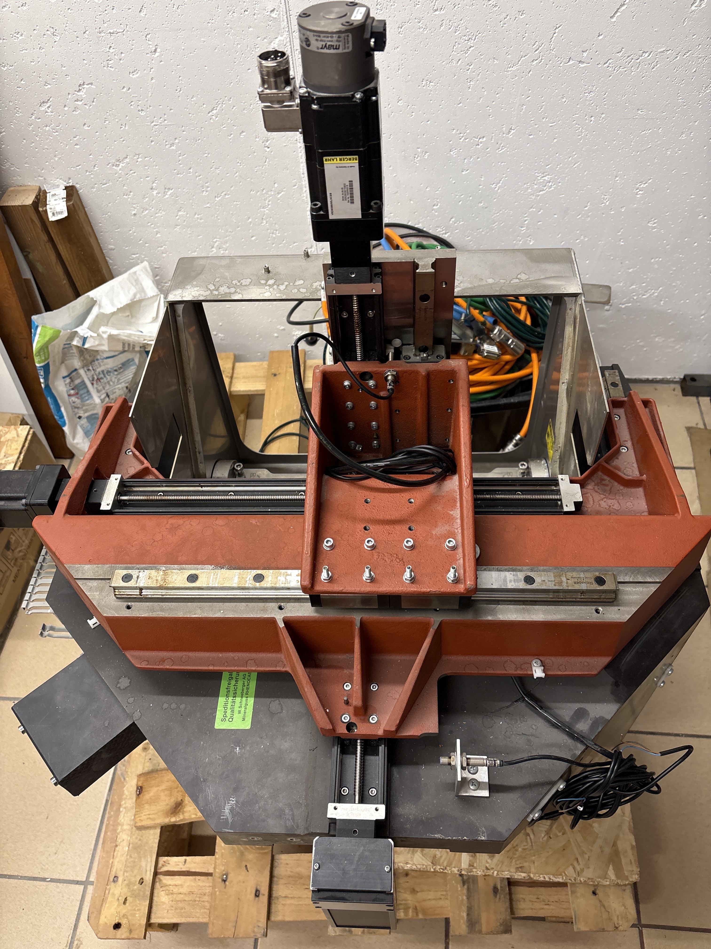

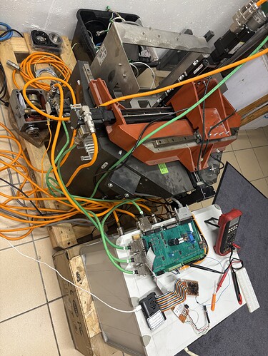

Présentation du projet :
Une fraiseuse 5 axes récupérée avant mise à la casse.
La mécanique est top !
Matériel allemand « pro »: Guidages, vis, glissières Rexroth

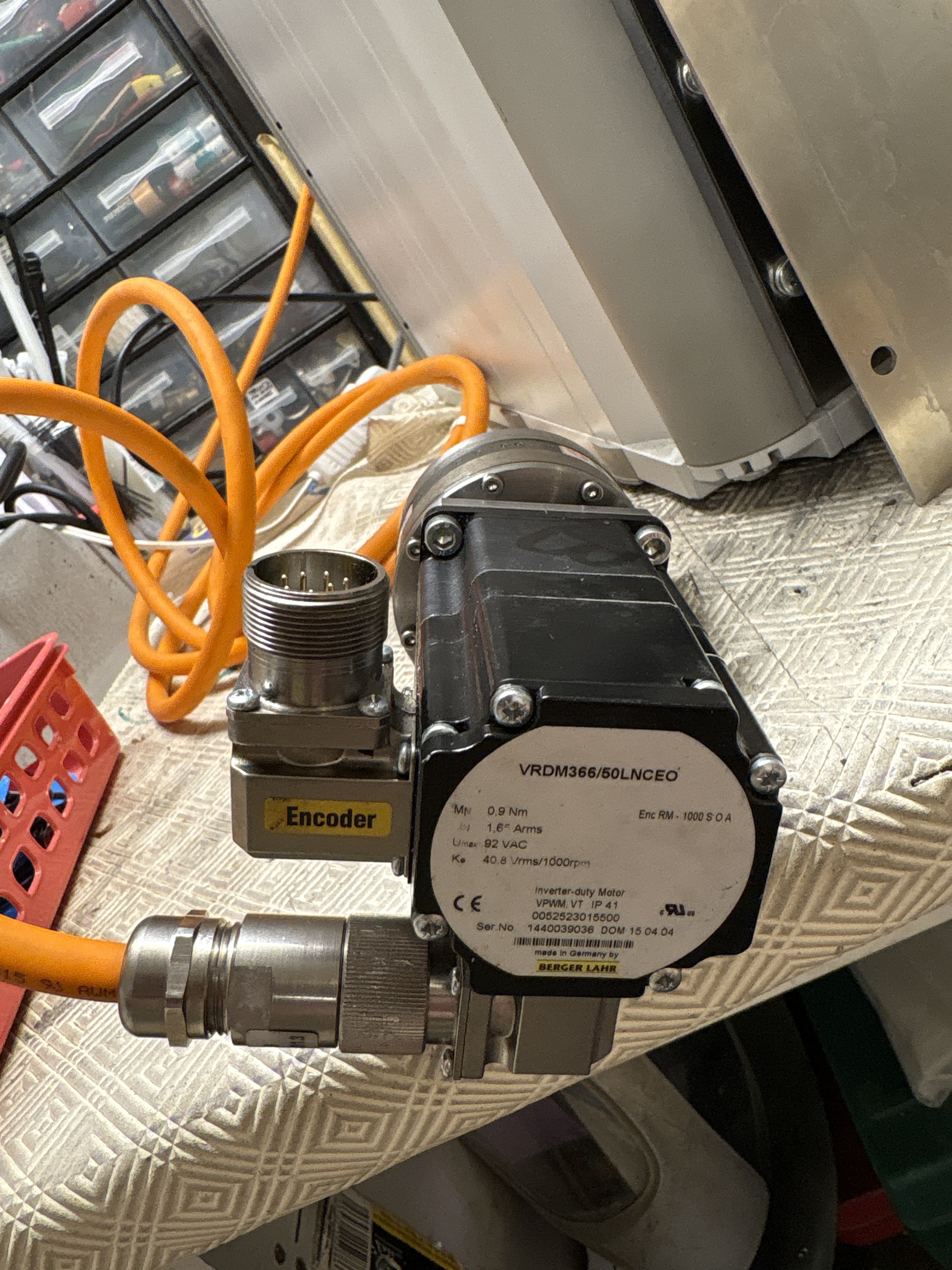

Motorisation Berger Lahr : moteurs 80V ! Codeurs intégrés
Électronique de puissance Alim pro rack 19’´
Cartes drivers d’axes Berger Lahr
Capteurs Fin de Course magnétiques
Câblages d’origines blindés avec connecteurs

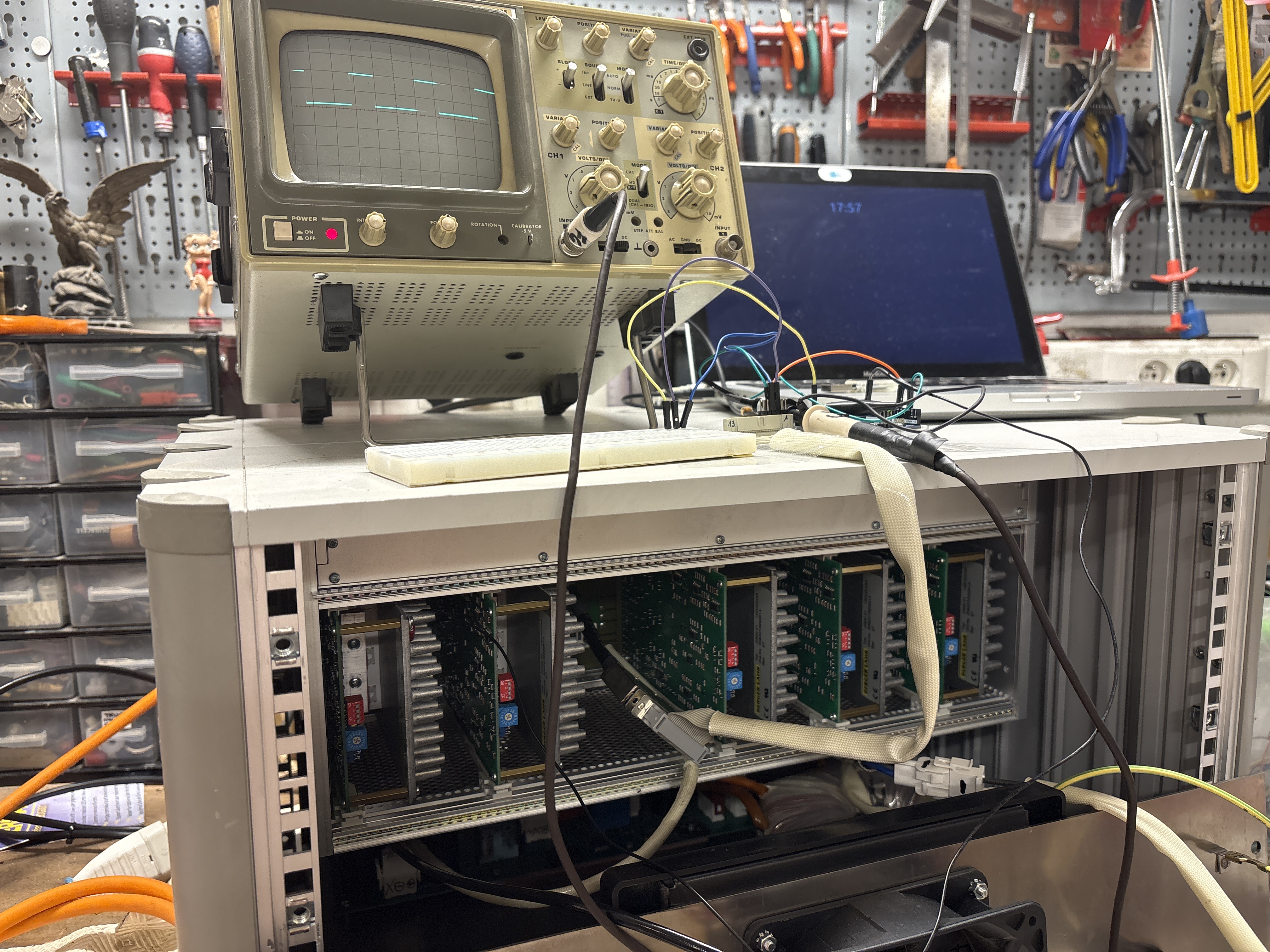

Phase 1 _ modification rack alim pour éliminer les asservissements de l’alim au logiciel initial pilotant la machine.
Phase 2_ démontage rack drivers et repérage des signaux sur le circuit « fond de bac » pour les 5 cartes.
Phase 3_ raccordement driver axe X sur Arduino avec programme de test « commande driver »
Ça fonctionne !

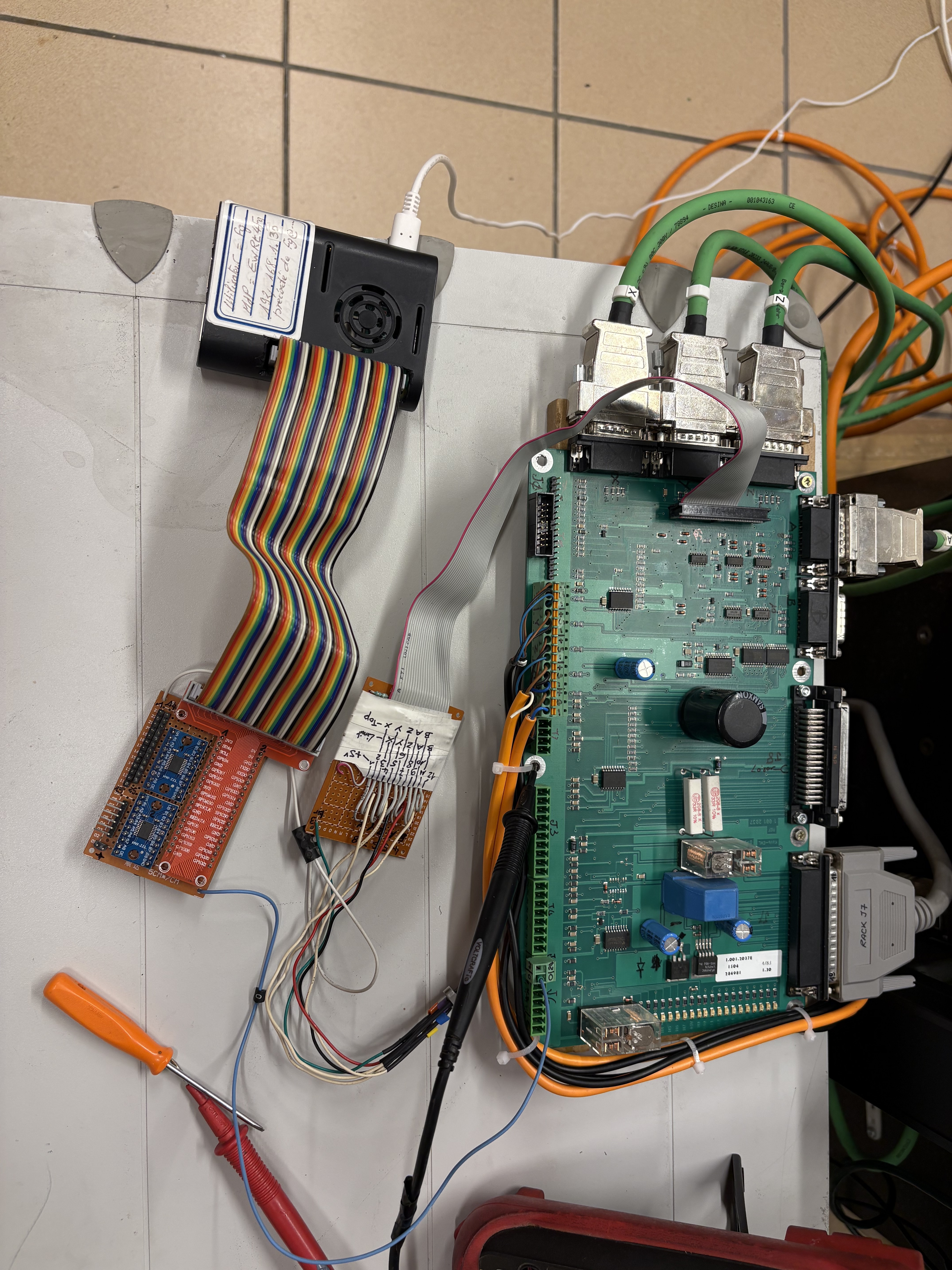

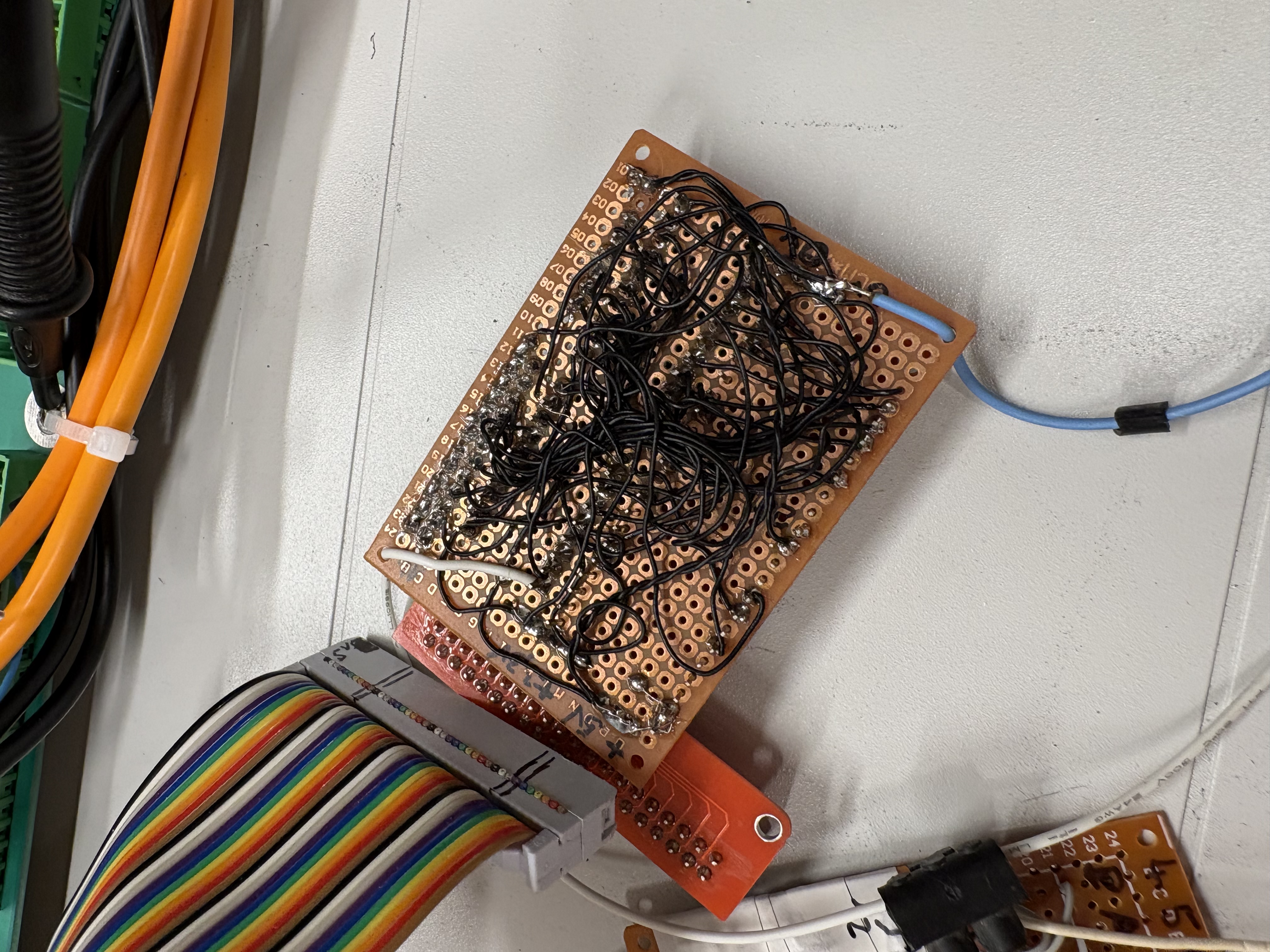

J’avais envisagé de travailler, dans un premier temps avec le RPI direct, sans carte spéciale. Juste pour voir comment se comporte la machine et sans investir dans une carte MESA ou autre.
J’ai donc commandé des modules de conversion de tension. 3,3 - 5V / 5 - 3,3V pour être compatible entre le RPI et les infos échangées avec la machine :
FdC limites d’axes et tops moteurs en entrée
Infos Dir et steps moteurs en sortie
Les modules fonctionnent bien car je les ai testés avant de réaliser la carte interface.
Ce sont des modules conçus à partir du TXS0108, un convertisseur 8 bits bidirectionnel automatique. Il détecte automatiquement le sens de la conversion à réaliser.
Le problème est que les résistances d’entrée des récepteurs et émetteurs font que les tensions présentes font faire n’importe quoi au bidule !!!
Je suis allé voir sur quelques posts forumineux et effectivement, ça se plaint pas mal de ce côté là :anxious_face_with_sweat:
Donc, je viens de commander des optos sur carte avec bornier et LED de visu. Ça tiendra plus de place, mais pas grave. Y en a !
Mais tout est à refaire. J’avais fait une belle carte interface type proto en fil à wraper : à la benne !
Par contre, tout bouge à partir d’un petit programme Arduino :+1:. Toutes les infos sont repérées sur les interfaces de la machine : carte regroupant les retours « tour moteur » + fdc et rack de commande puissance moteurs.

et eventuellement, ajouter des pull-up ou des pull-down (selon le sens attendu) de 10K sur les lignes qui sont instable demande assez peu de modif…
Tu as raison Alex !

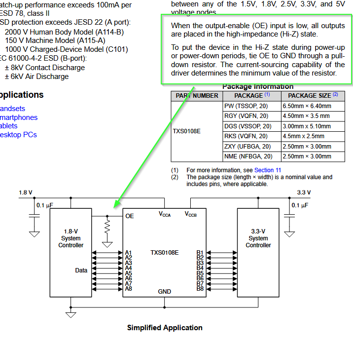

Cette entrée OE est sans doute en cause et l’explication de la résistance à mettre sur OE est assez nébuleuse pour moi.
J’ai fait 2/3 essais avec :
0V direct : toutes les « sorties » passent à 0
3,3V direct : c’est le grand bazar
Je n’ai pas essayé de mettre 3,3V avec une résistance. Mais je n’y crois pas trop.
Pas mal de témoignages qui confirment que les impédances sont prépondérantes sur le fonctionnement de la bête.
C’est surtout que si vous mettez des sortie de raspberry en direct sans résistance de rappel, fatalement lorsque le signal de sortie du RPI est en niveau ‹ ouvert ›, l’entrée du TXS0108 prendra une valeur « semi aléatoire » (celle de l’état précédent, ou celle de la ligne d’a coté, ou selon le champ magnétique du coin…
OE devrait être à la masse avec une résistance de rappel pour avoir des entrées haute impédance, et chaque entrée doit être ‹ forcée › vers la polarité opposée a ce que sort le Raspberry.
Si tu as du 0 logique ‹ collecteur ouvert › et du 1 logique à +3.3V, alors il faut mettre une pull down.
Si tu as du 0 logique a la masse et du 1 logique ‹ collecteur ouvert ›, alors il faut mettre une pull up.
Je viens de refaire un montage :
VB à 5V
VA à 3,3V
EO à 3,3V
Toutes les autres broches ramenées à 0V à travers 4,7k ou 8,2k ( ça ne change rien!)
Même problème que sur la machine : 5V en entrée de B1 = 2,1V en sortie de A1 au lieu de 3,3V
Pareil en inverse :
3,3V en A1 = 3,1V en B1
Si E0 à 0V : les broches passent à 0V
Ce composant est vraiment incompréhensible !
Essayé aussi de mettre A0 à 3,3V à travers 4,7k =meme résultat
Oui, c’est bizarre.. j’avoue que faire du changement de niveau en bidirectionel, c’est déjà bizarre en soit, mais pour que ça fonctionne, je pense qu’il faut absolument maitriser les deux états logiques de I/O qu’on raccorde (on ne peut pas faire de collecteur ouvert avec ce principe)

Bon , le problème des interfaces est résolu dans la mesure où j’ai commandé des optocoupleurs.
Mais, ça m’amuse beaucoup de chercher et bricoler autour de l’électronique :wink:
Pour l’instant, j’ai fait fonctionner la machine avec GRBL installé sur un Arduino. Ça fonctionne parfaitement !

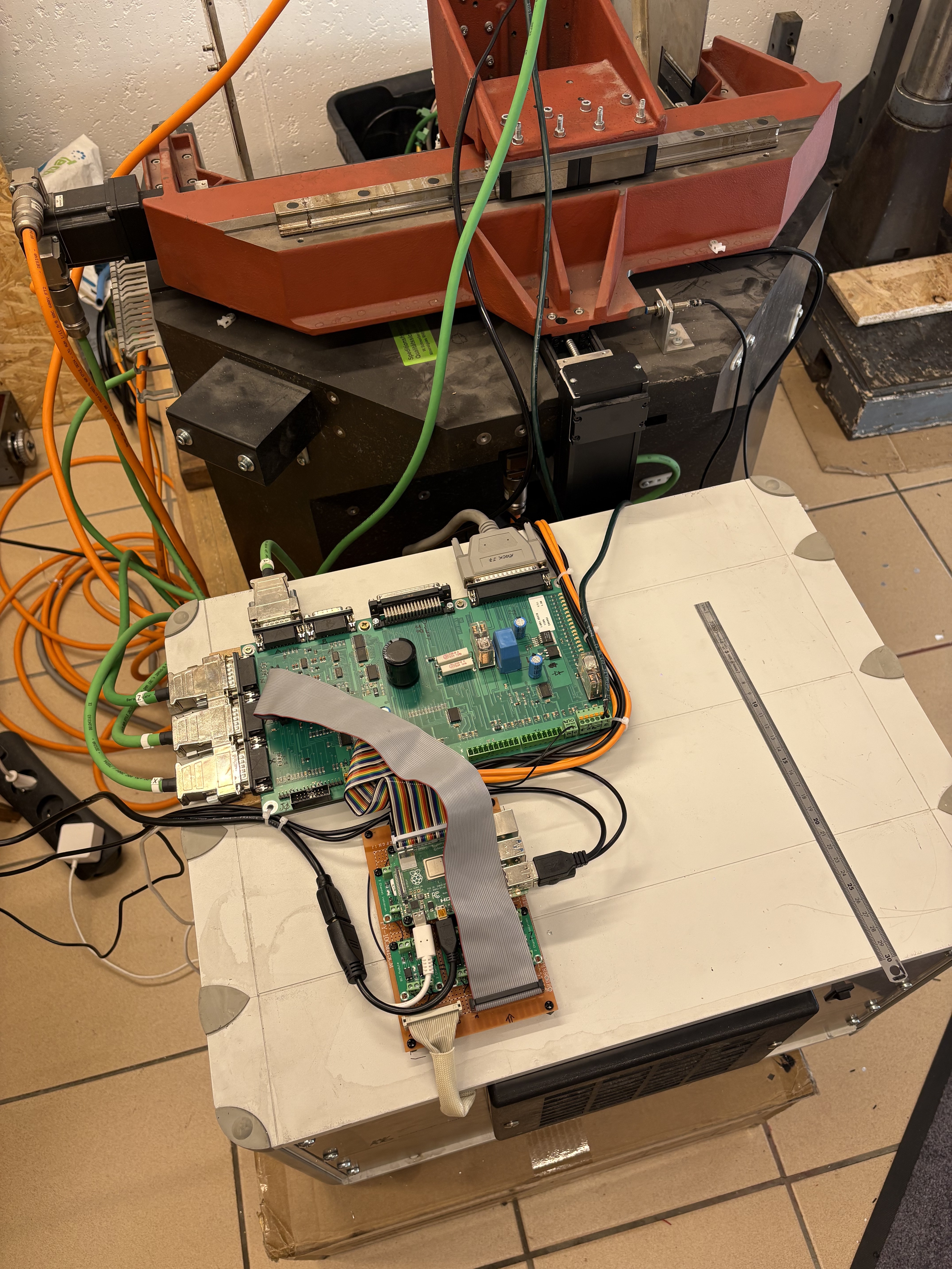

Ça avance ….
Après les essais Arduino et ensuite PC, maintenant, RPI en direct…
À suivre …..

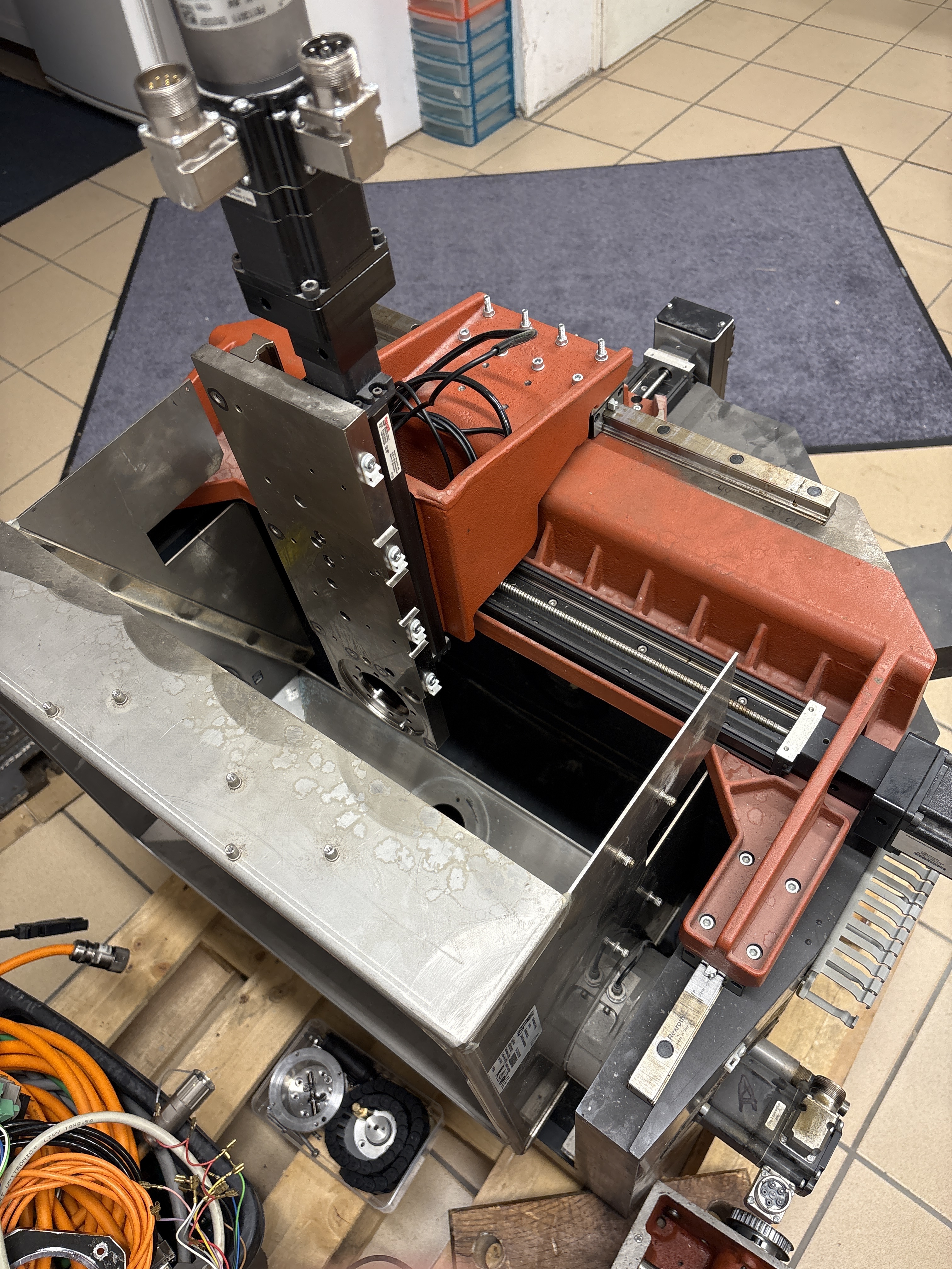

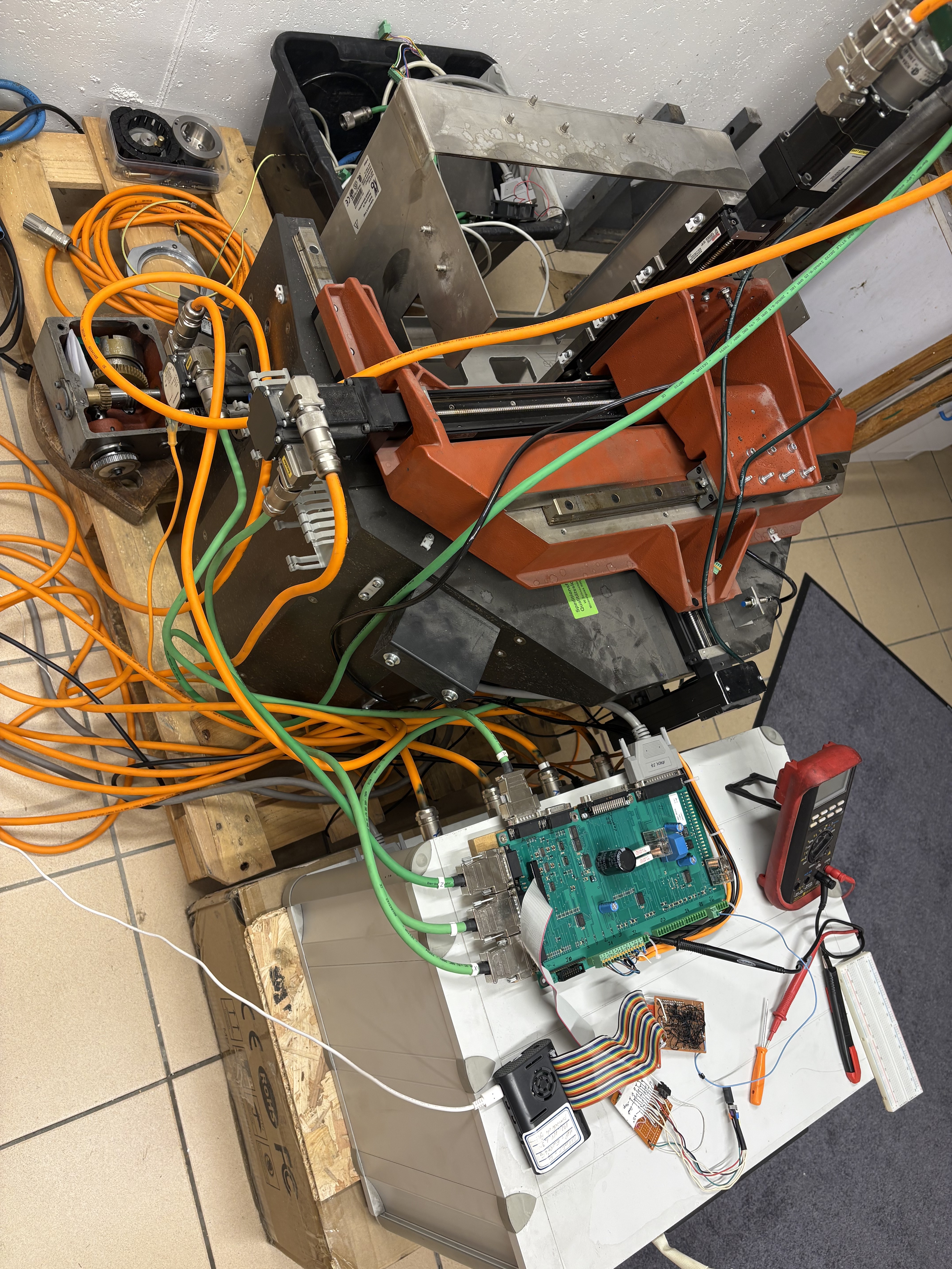

Le poste de travail a évolué, tout en restant « prototype »
Côté machine, les 4 axes fonctionnent.
Il reste encore à ré-attacher les câbles, de sorte que ça fasse moins bordélique :wink:
Un essai en 3 axes fonctionne parfaitement.
Il reste à paramétrer les vitesses de déplacement optimales des moteurs. Du moins en configuration de la machine à partir des fichiers hal et ini.
Pour le 4e axe, je n’ai pas trouvé de modèle qui puisse utiliser celui-ci.
Il me reste à monter un étau et une broche.
Et …. Faire du copeau :wink:
