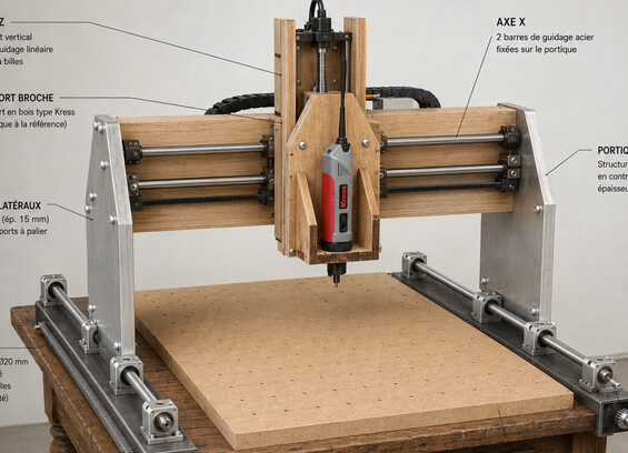

pour 2027 j’ai prévu d’améliorer et d’agrandir une vieille id-conception de 2009 qui fonctionne parfaitement bien, pour obtenir un plateau de 100cmx100cm et je compte transferer le mouvement x du plateau en mouvement x de la perceuse,
à budget hyper réduit (à ce jour j’atteins 250euros) et sans chichi
en gros je souhaite passer de ça :
à ça (sous réserve des erreurs grossieres sur l’image de l’IA qui l’a faite) en recuperant un max d’élements déjà existant
avec @pinatl on a échangé déjà sur la faisabilité, pas de gros pb à priori, sauf les aleas du branchement du 2eme moteur sur l’axe x, et j’utilise mach3

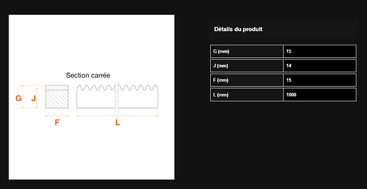

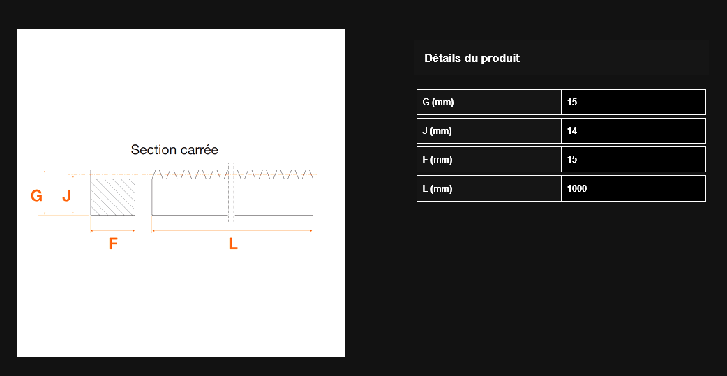

si j’achete une cremaillere M1 1000mm , carré de 15x15 en acier
mais qu’il n’y a pas de trous de fixation
est-ce que c’est compliqué de percer ??
Je n ai jamais essayé. Par contre j ai essayé de percer une vis a bille et je n ai pas réussi avec les outils que j avais même avec des forêts au cobalt que j avais acheté pour.
Il me semble que lorsqu’on avait monté les crémaillères sur la grande CNC, j’avais percé les crémaillères de l’axe Y. J’avais fait ça à la fraiseuse à l’époque !
Il faut percer et faire les lamages pour les têtes de vis. Ce n’était pas très dur comme acier.

du coup ça se tente ?
