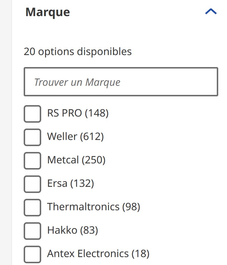

Je veux commander des pannes de fer à souder de qualité, qui « collent bien l’étain »…
Les chinoises c’est de la m…
Qu’est ce que tu conseilles comme marque ?

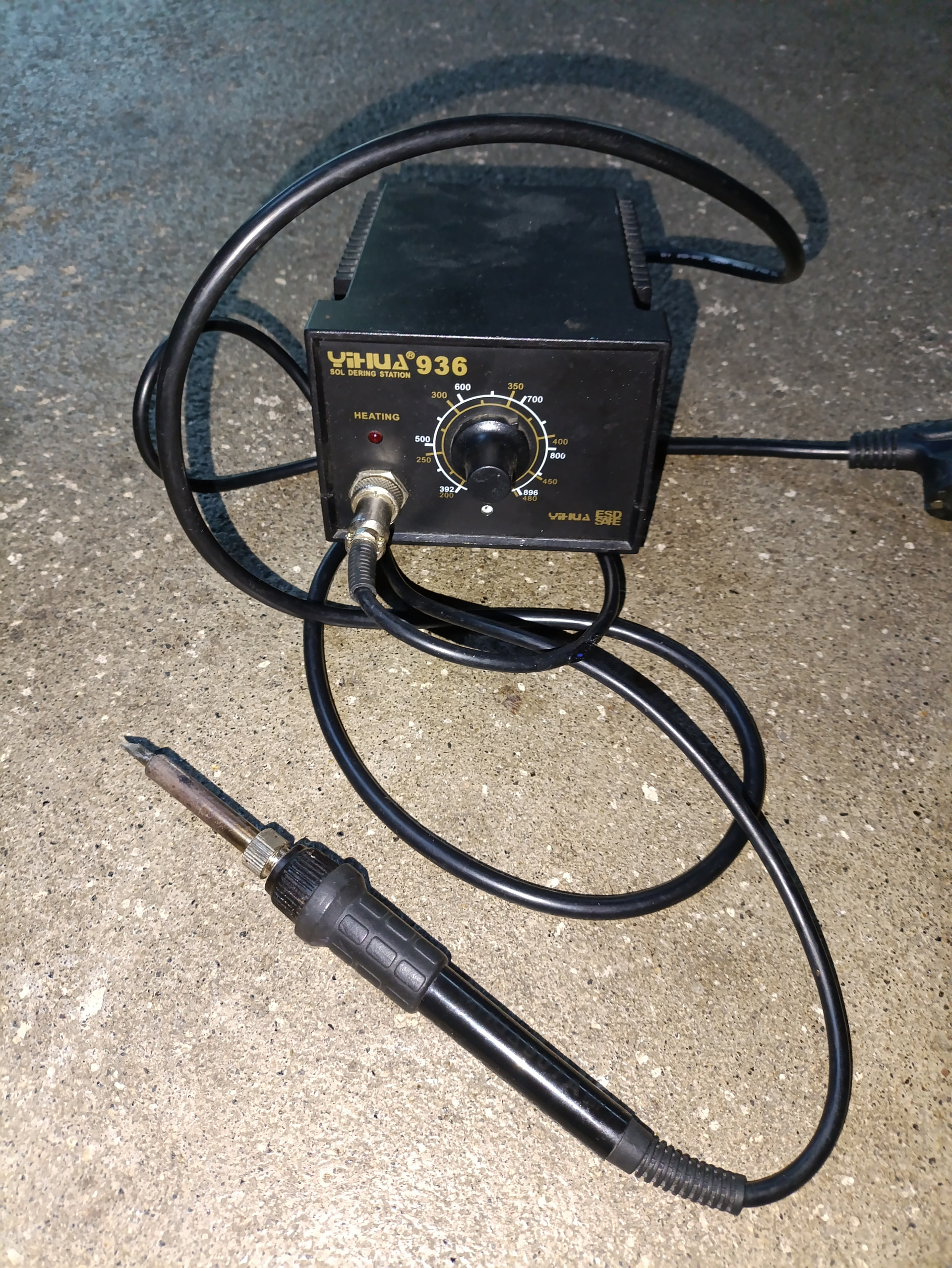

Je pense que la question serait plutot, c’est quoi ton fer à souder ?
Toutes les pannes ne sont pas compatibles avec tous les fers :wink:
Sur rs tu a 99.99999999999999999% de chance d a oír de la qualité.
C’est une station chinoise, avec des pannes assez facile à trouver il me semble… Il faut être très précis sur le diamètre intérieur ?
C’est en principe compatible avec les Hakko ‹ type 900 ›

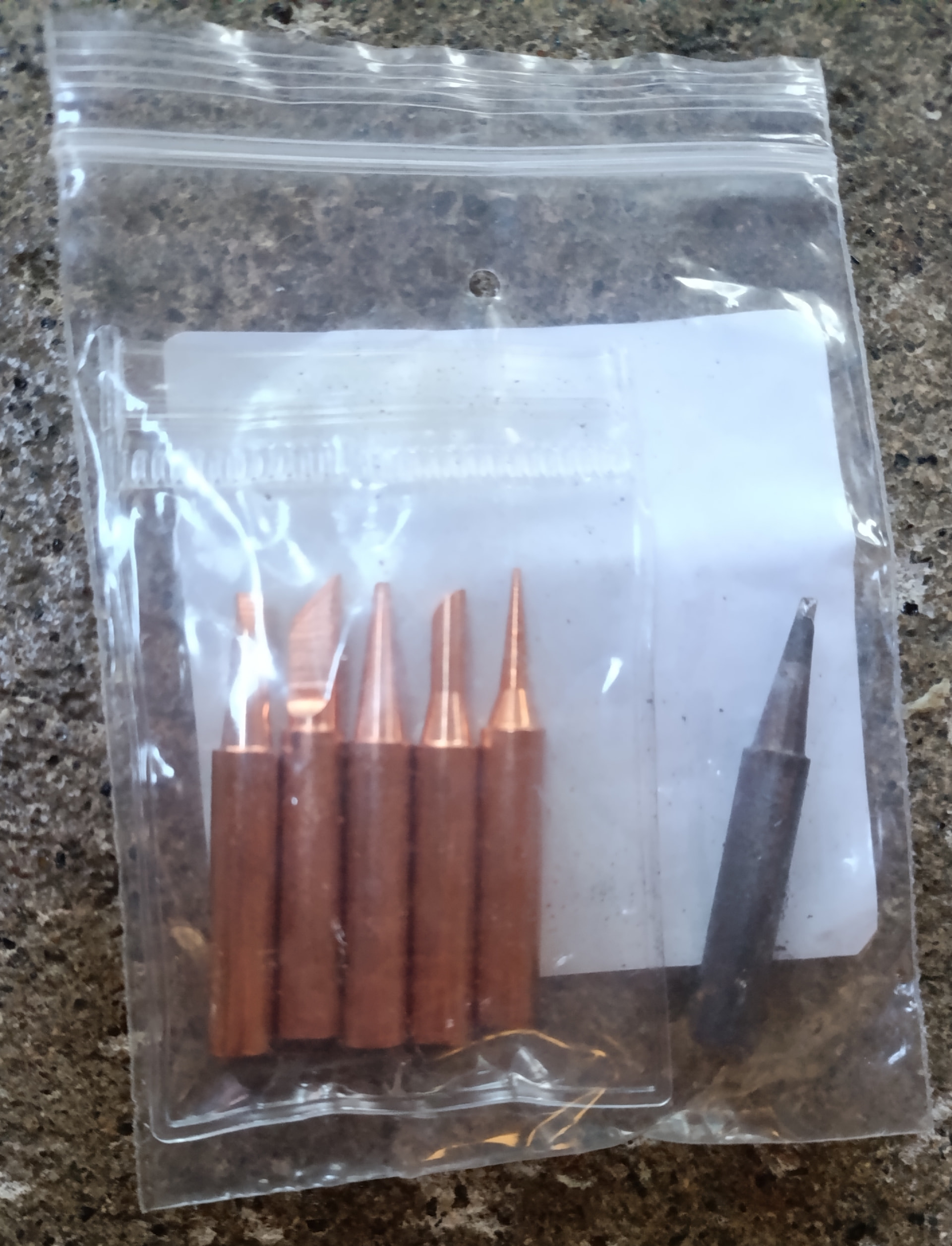

Pas étonnant que tu galères si tu as pris des pannes en cuivre sans revêtement.. c’est plus ça le problème je pense :smiley: (tu pourras les utiliser pour faire de la pyrogravure sur bois)
Alors bien sur la qualité d’origine chez RS sera très supérieure, ceci dit, pour un usage hobby, vu les tarifs pratiqués, je reste sur la version de Tonton Ali https://fr.aliexpress.com/item/1005011572732196.html
Edit : et comme le concept est de transférer des calories, c’est contre intuitif, mais ce n’est pas toujours pertinent de prendre des pannes très fines… Par exemple pour faire certains CMS, on va gaver de flux et utiliser une panne ‹ en biseau ›.
