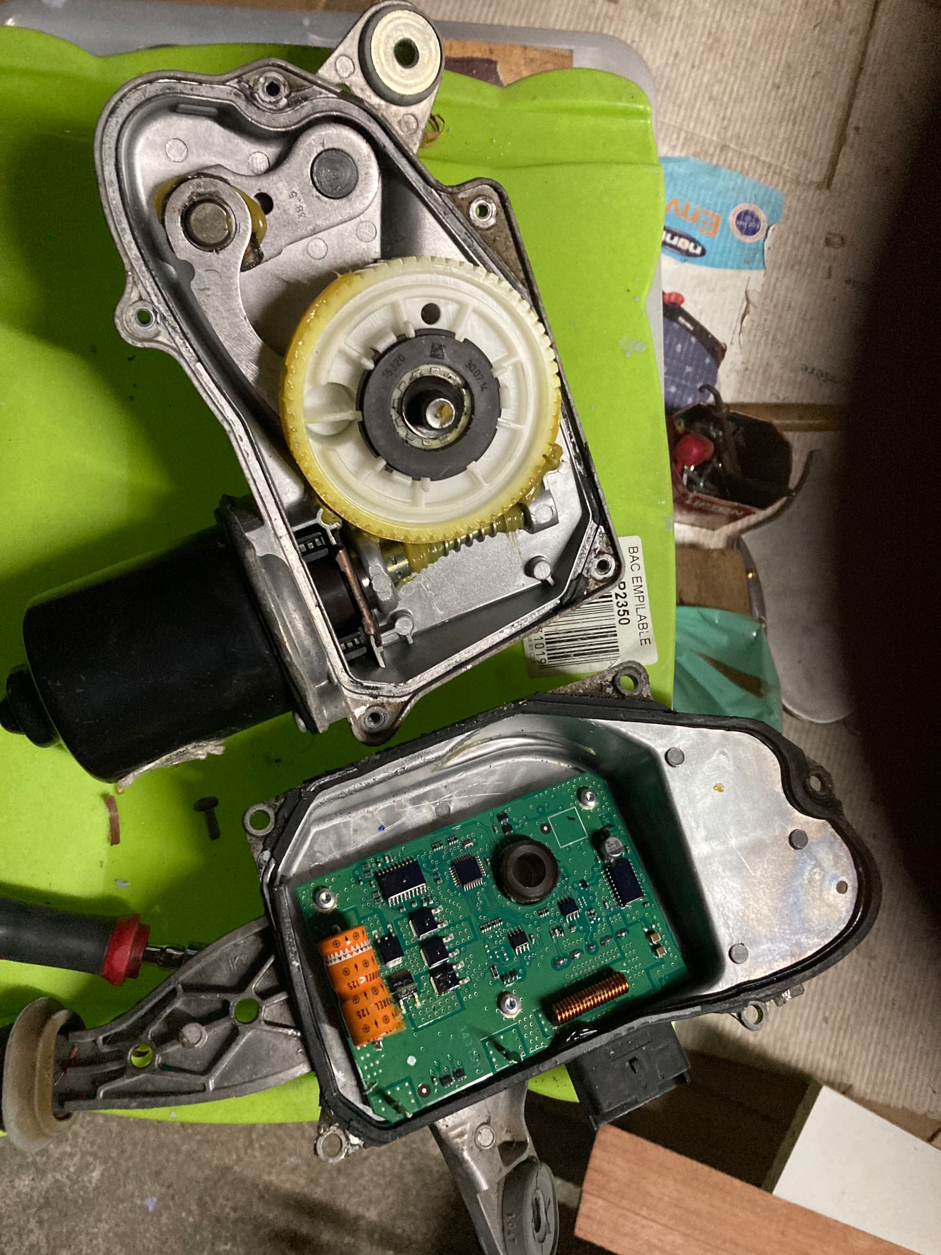

J’ai un moteur d’essuie glace cadeau ; peut s’utiliser avec « l’ escalier « ou en moteur reducté pour vis sans fin , en direct il doit tourner trop vite - comme le moteur chinois…

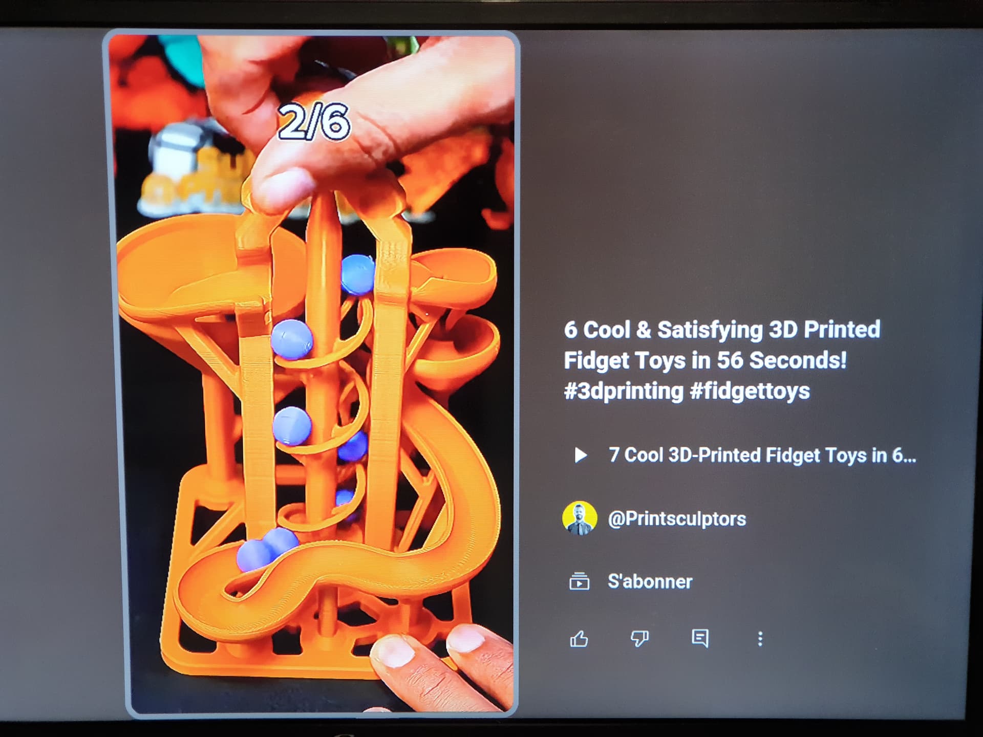

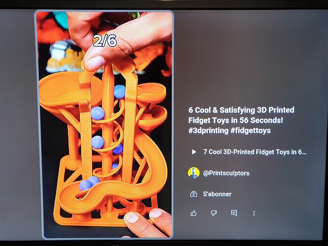

Voici une technique d’ascenseur à billes. Juste retenir le principe de l’ascenseur à vis
:+1: la vis, et surtout les « rambardes » qui empêchent les billes de redescendre.
