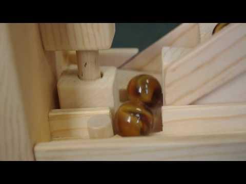

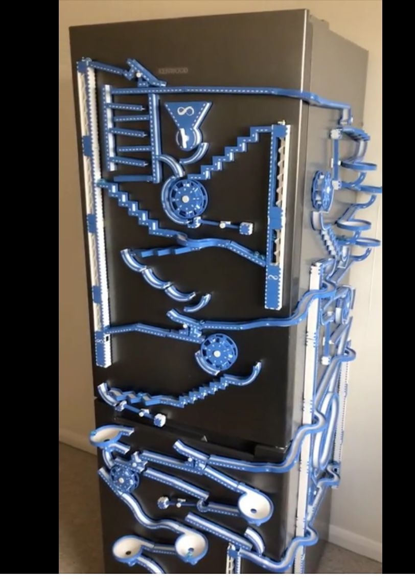

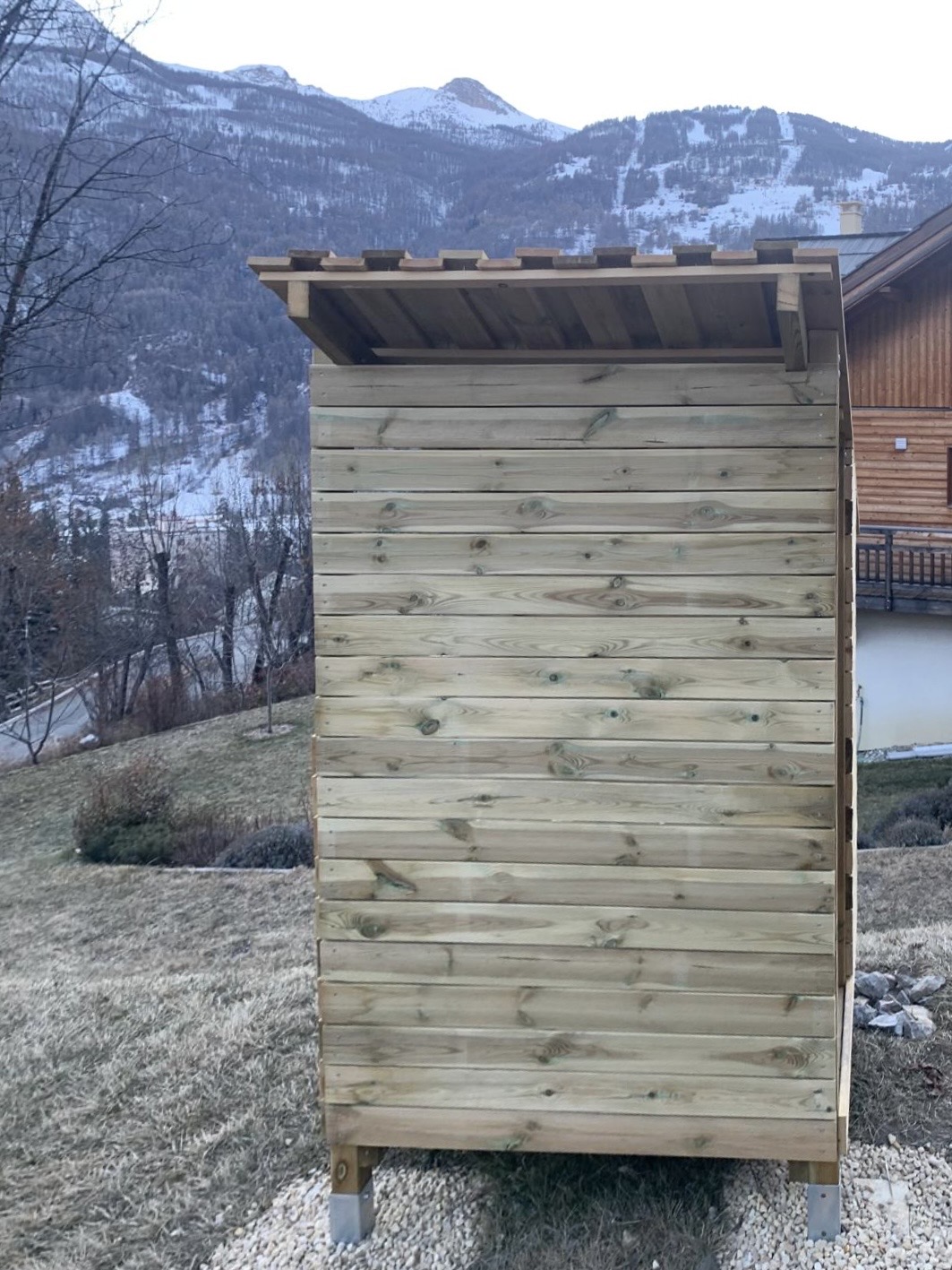

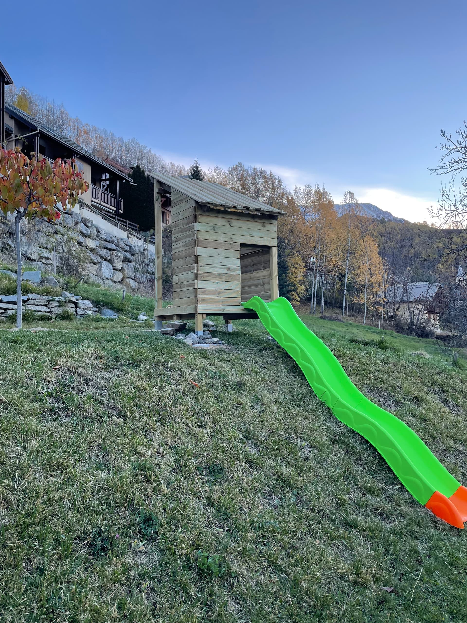

Voilà de quoi il s’agit : j’ai construit pour mes petits enfants une cabane et j’ai promis d’y ajouter sur un mur un circuit de billes.
À la manière de :
J’ai déjà bien avancé : j’ai choisi le matériau (du bois découpé dans des lattes de terrasse d’épaisseur 2 cm). J’ai décidé de la taille des billes (2 cm). J’ai construit des prototypes des différentes pièces. J’ai choisi le système de fixation (il fait que ce soit démontable car c’est à la montagne) : des boulons M6.

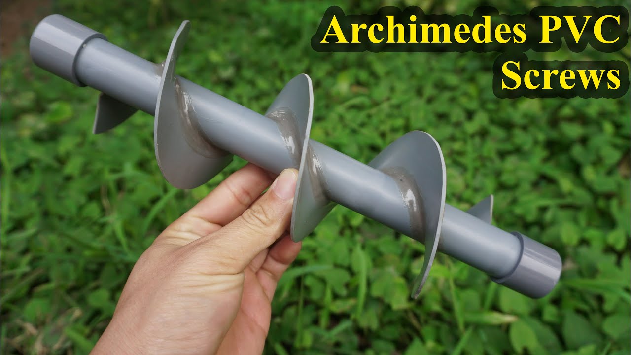

Pour la vis d’archimede, je ne vois pas trop comment on peut la construire.
Peut etre avec le rotary que vous aves utilisez pour percer les trous de la serinette?
Ben non à mon avis pour 2 raisons
  • La forme de la vis, Elle aurait des contres depuillles pour que la bille reste dans la vis impossibles a usiner.
  • Le temps d’usinage, ca prendrait des mois.
Tige de fer en tire bouchon autour d’un axe.

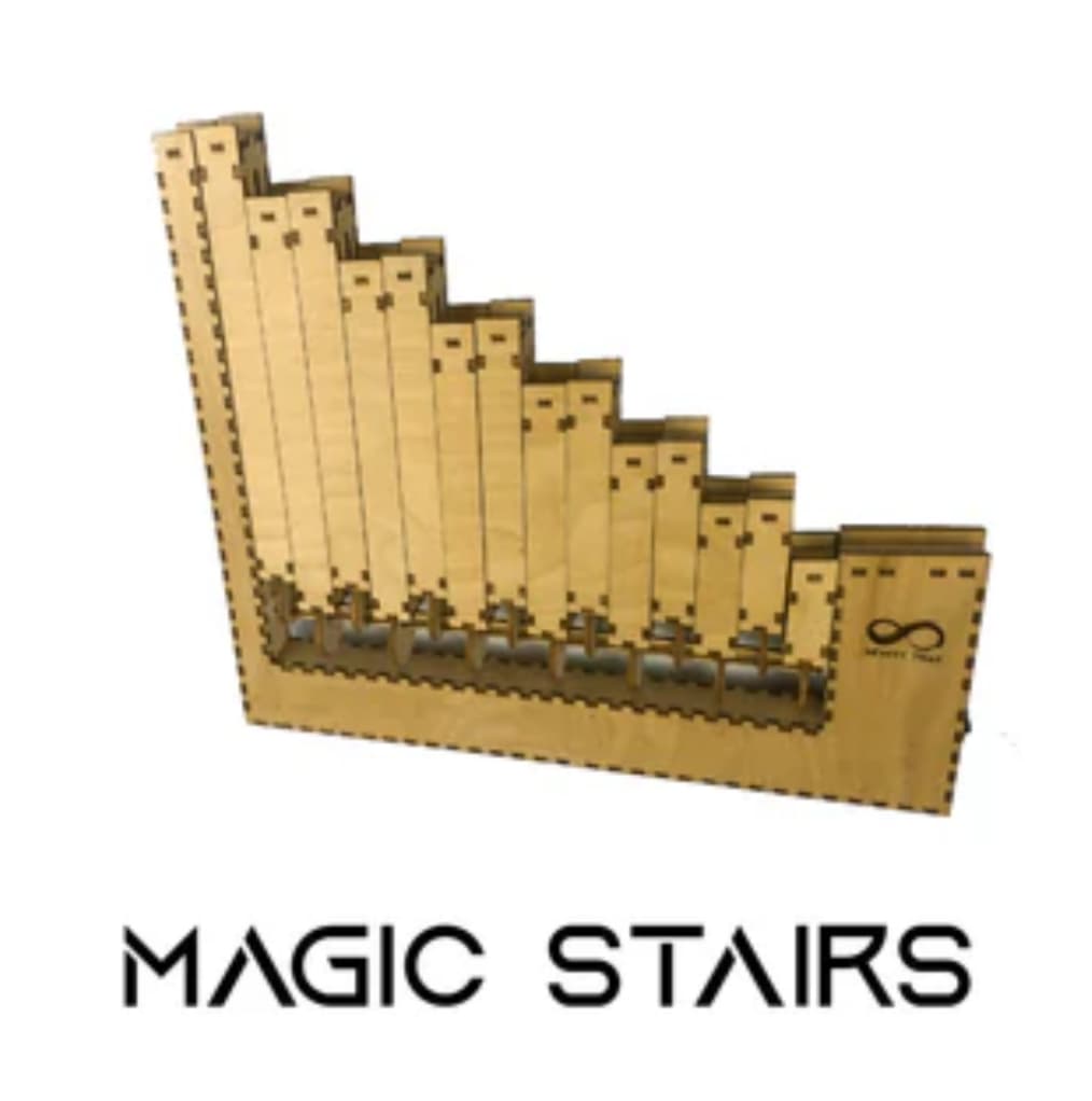

Il y a aussi l’escalier à billes, qui a l’air élégant et raisonnablement facile à faire
Faisable au Lab ?
