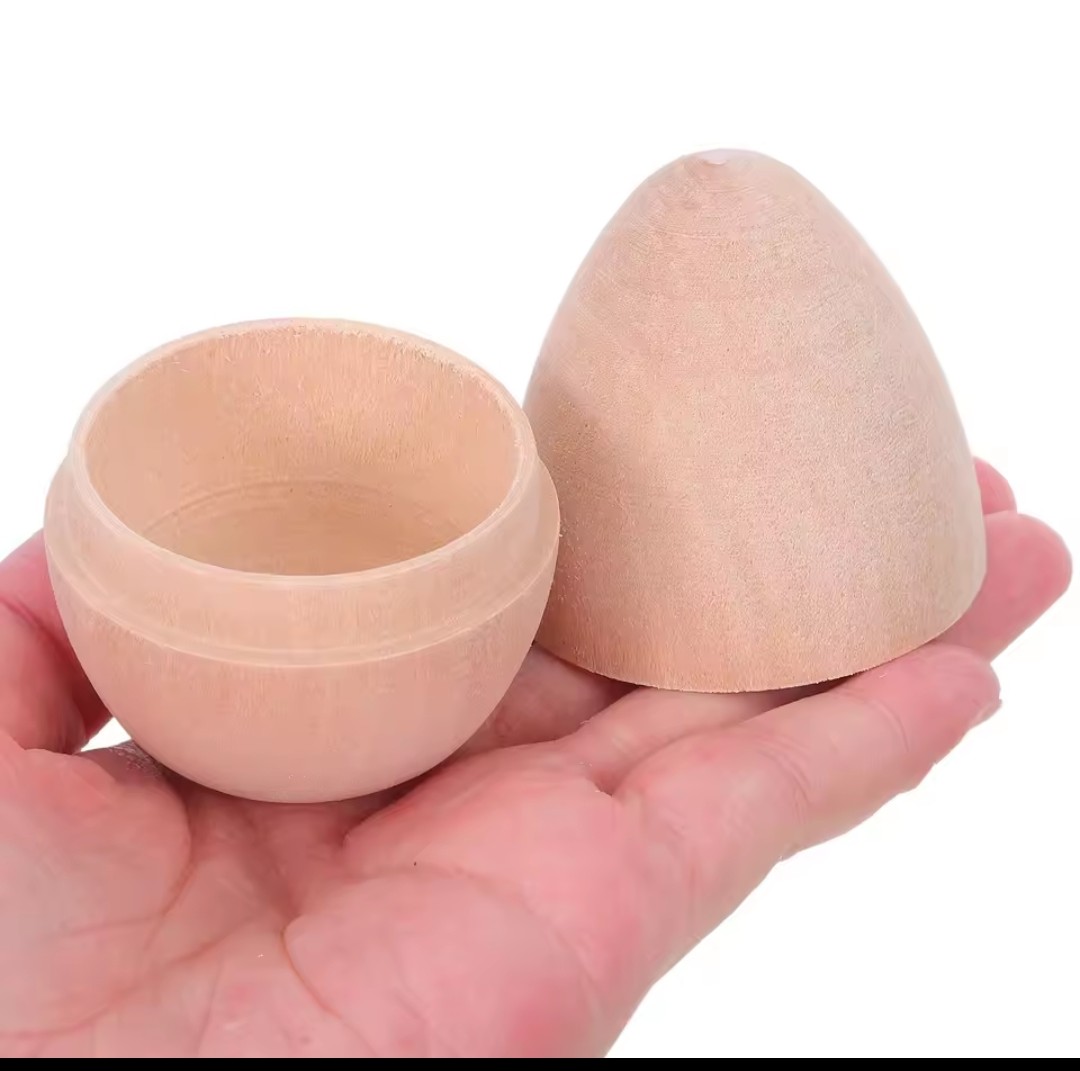

Les Makers des Montagnes (le FabLab de Manzat) nous lancent un défi : réaliser des œufs similaires à ceux présentés sur la photo.
Cahier des charges :
  • Faible coût de fabrication
  • Utilisation par des enfants
  • Fabrication simple et rapide
  • Diamètre : 55 mm
  • Aspect esthétique soigné
  • Approche la plus écologique possible
  • Matériaux et techniques libres
Toutes les pistes sont ouvertes : impression 3D, usinage CNC, tournage manuel, tôlerie, découpe laser, etc.
L’objectif n’est pas seulement de fabriquer quelques exemplaires, mais de trouver une méthode qu’une artiste pourra facilement reproduire afin d’en réaliser une cinquantaine de pièces.

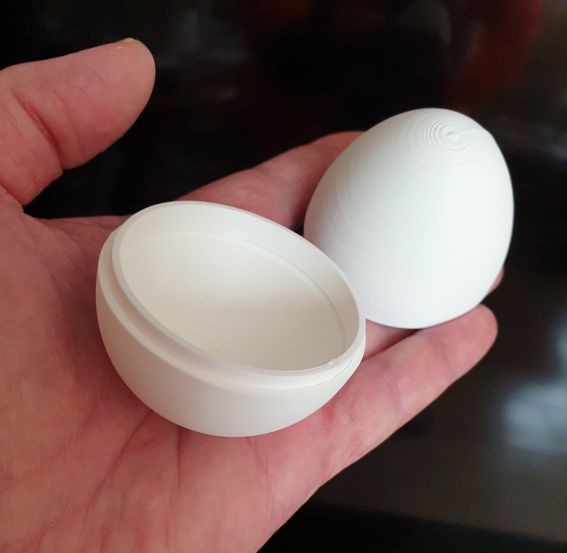

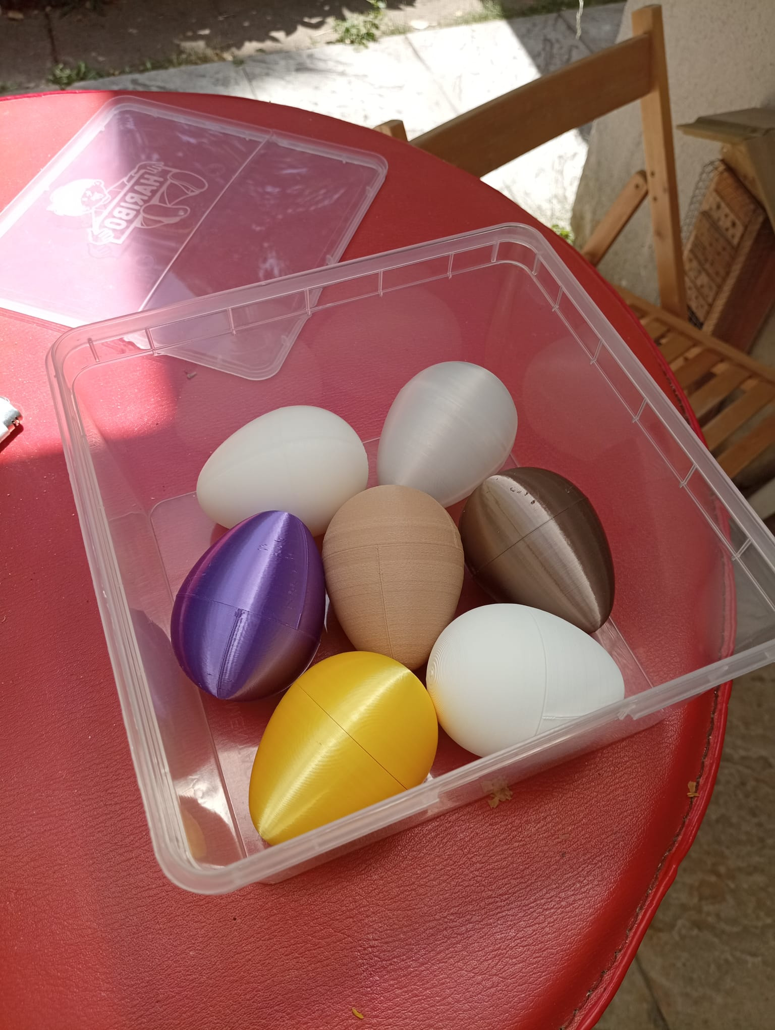

Mon premier jet !
