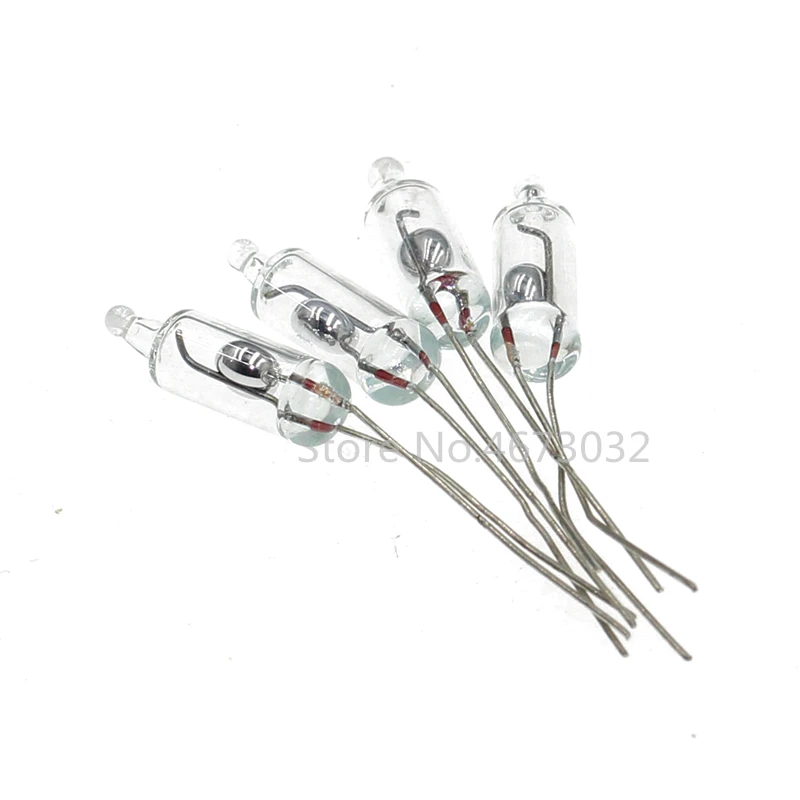

Tu as utilisé ??? c’ est du mercure dedans ??? aliexpress toujours au top pour les descriptions ![]()
Effectivement, le volet en alu ne rebasculerait pas le switch en se refermant .
