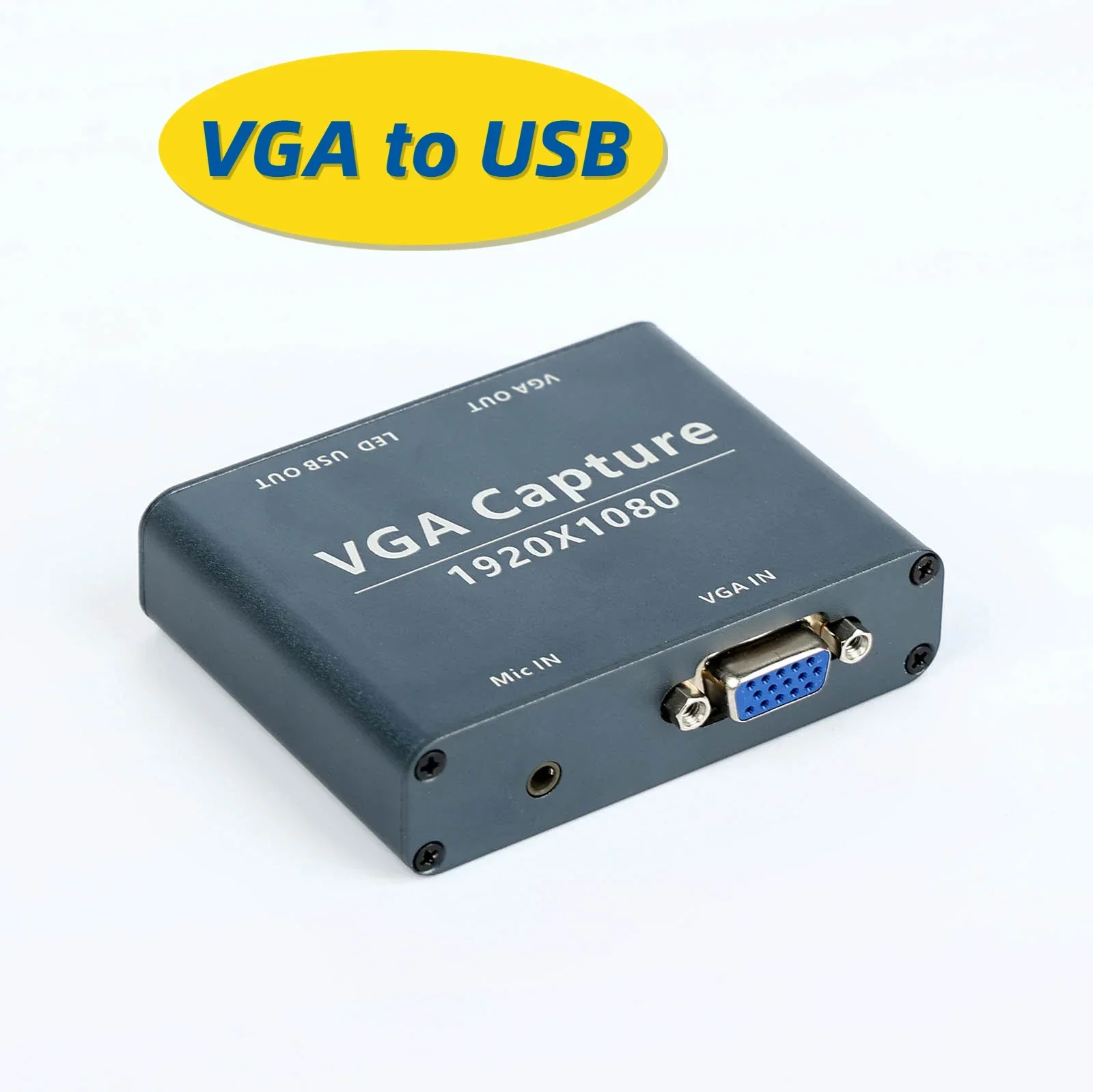

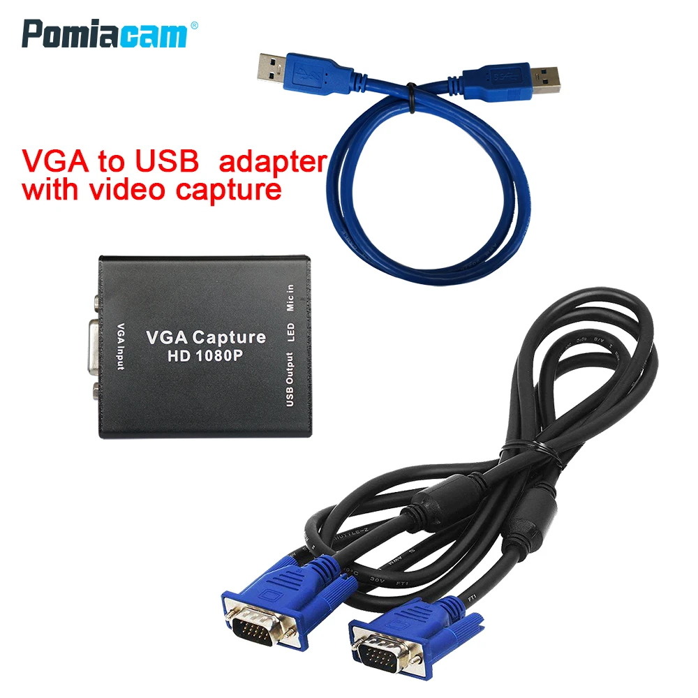

j’ai bien trouvé ça :
mais il ne servirait qu’une fois
le prix affiché n’est pas celui qu’un ancien client payer c’est 22.90€
ça fait cher la minute
