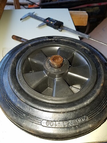

@francois c’est pour toi
comme tu vois sur les photo les roulettes sont plus petite que l’écartement des pattes.
il vaut mieux refaire des entretoises ou simplement des rondelles pour caller les roues?
J’ai du rond de 30,32,35, et 50 (par contre ce sont des tige de vérin)
l’entretoise d’origine fait ext 20mm int: 12.5 long 67.25
le plan d’appui de la roue fait diam 41mm
l’écart entre la longueur de l’entretoise et la largeur de la roue est de 8.8 mm (ce qui veut dir 4.4 de chaque coté d’ou l’idée de faire de grosse rondelles)).
