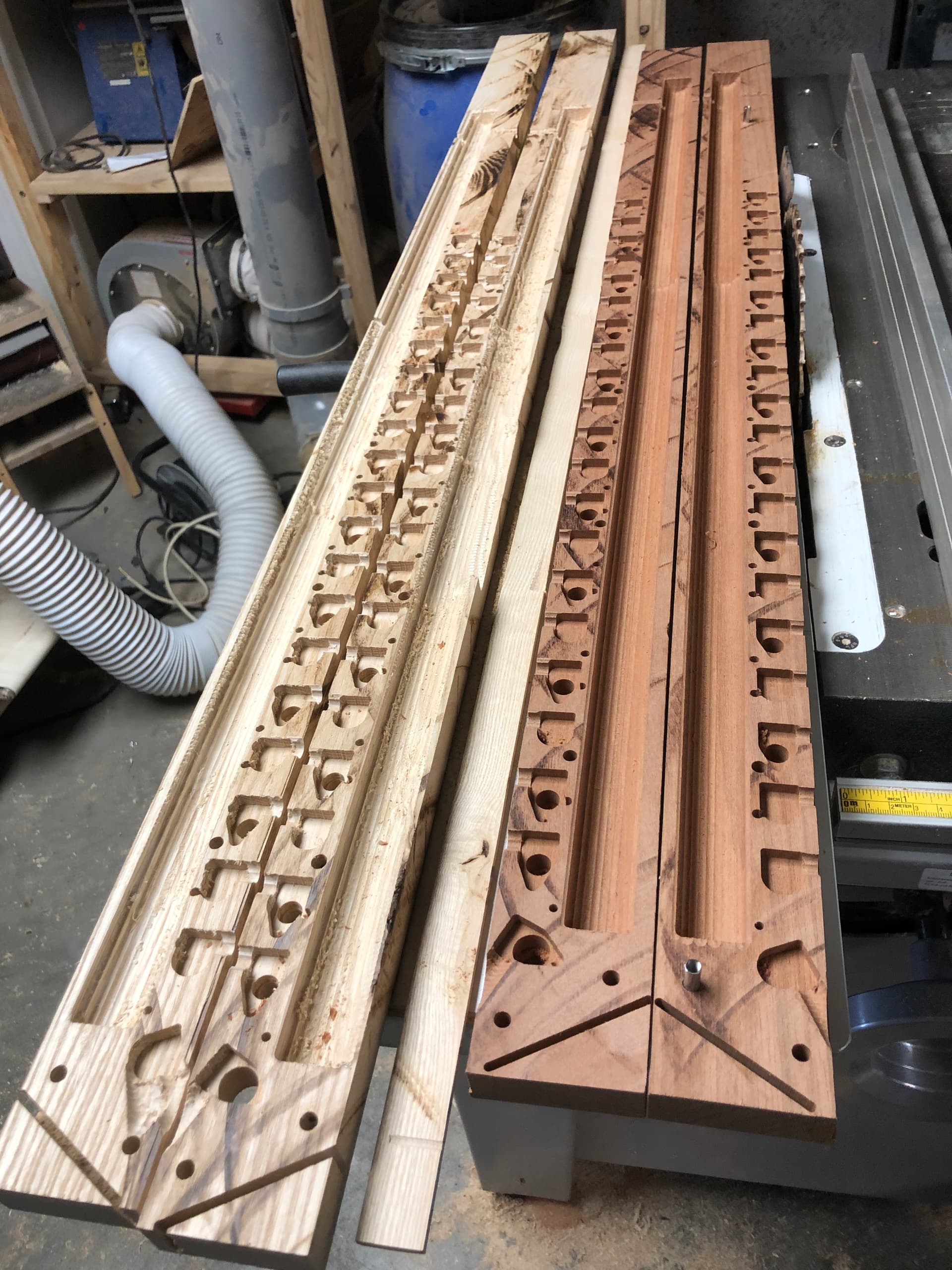

Salut les amis, je sors de 3 semaines de formation. Une semaine intensive FreeCAD, avec Jonathan Wiedemann, développeur FreeCAD et charpentier à l’origine, qui a été vraiment très intéressante et m’a fait progresser un grand coup, suivie de 15 jours chez un luthier à Saint-Nazaire, utilisateur de CFAO et de CNC pour son travail quotidien, mais malheureusement plus à l’aise sur SolidWorks que sur FreeCAD. J’ai pu mener à bien la modélisation de mon projet, en revanche j’ai galéré sous FreeCAD pour générer les chemins machine et ça s’est fini sous Solidworks à mon grand regret… J’ai encore beaucoup à apprendre ! Mais nous avons quand même sorti deux protos de mon modèle de kora ! J’espère pouvoir reprendre tout ça avec vous et peut-être trouver ensemble une solution autonome sous FreeCAD. Je suis toujours libre à mes horaires « boulistes »… Quand nous revoyons-nous ?

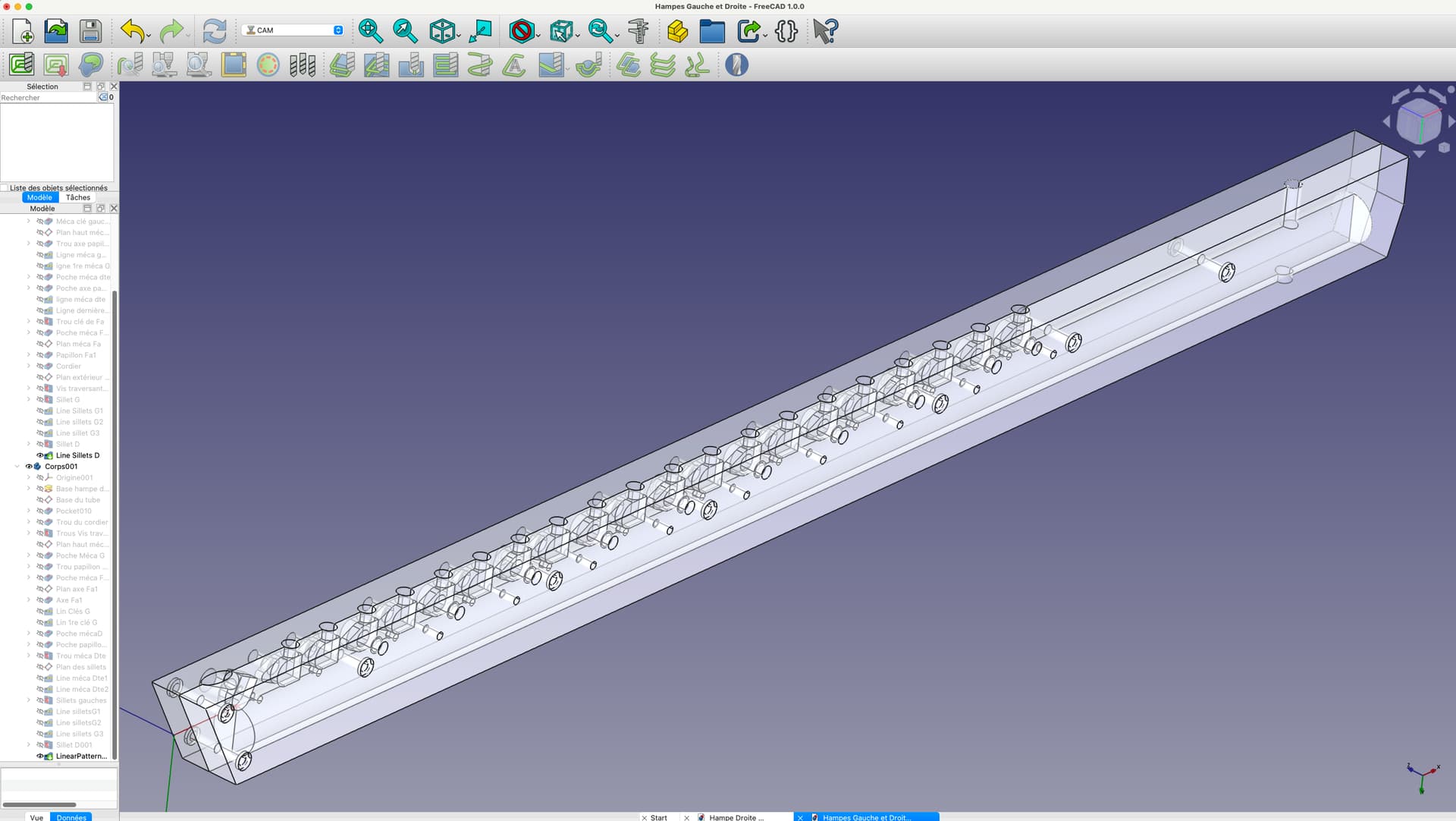

En fait, j’ai fait la modélisation entièrement sur FreeCAD, c’est juste la partie CAM qui a été refaite sur Solidworks, à partir d’un export de mon modèle FreeCAD.

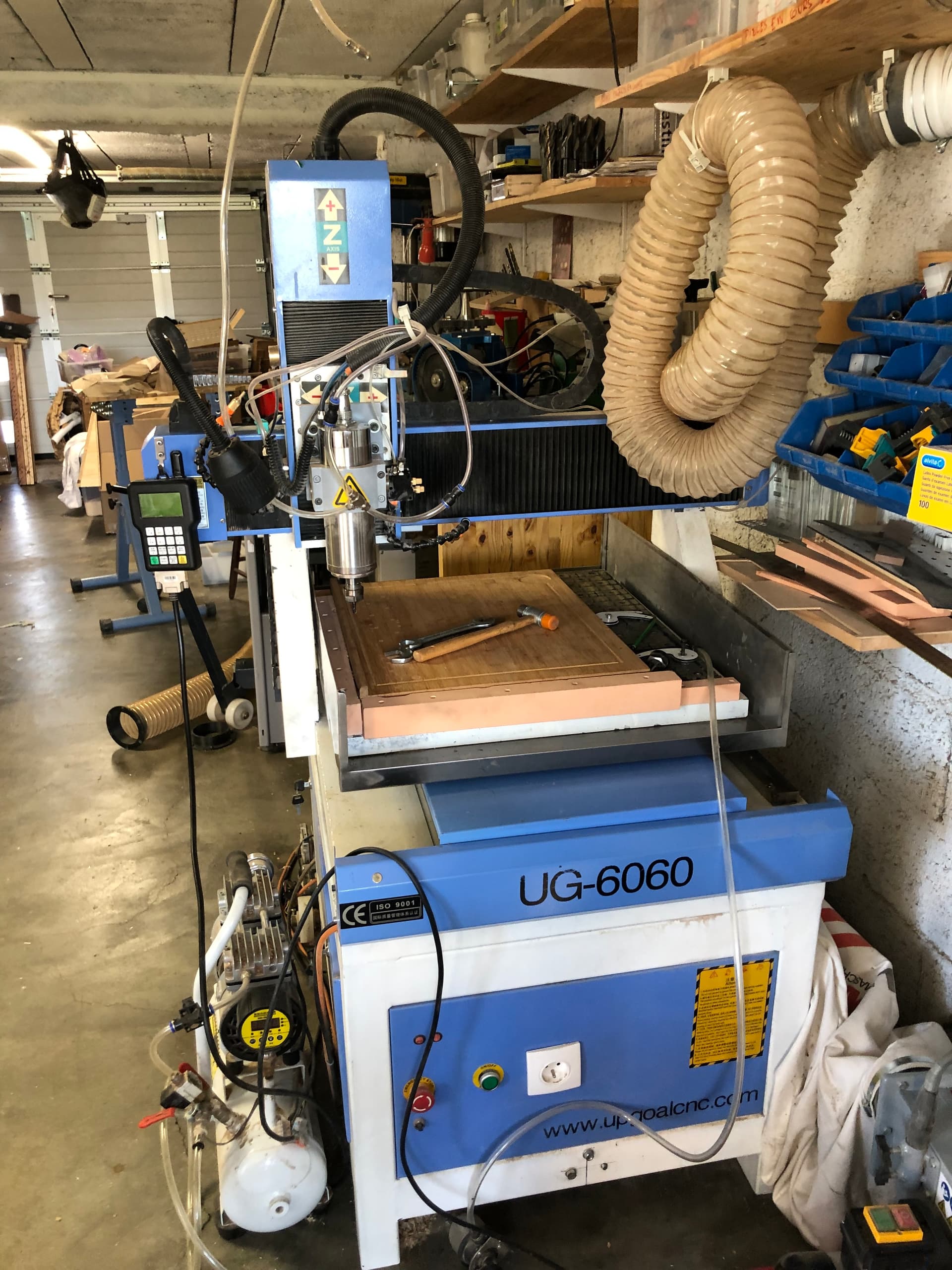

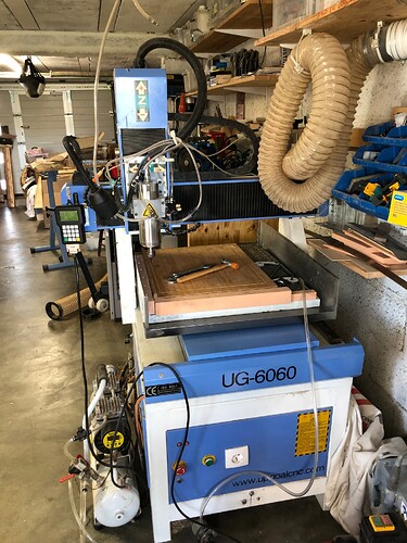

Ça a été un peu compliqué car mon modèle fait plus d’un mètre et sa machine faisait 65 cm, on a dû faire un recalage à mi parcours. Et générer deux programmes G-Code haut et bas.
Sur FreeCAD j’arrive à faire les poches plates, mais les poches 3D, ça ne marche pas… Si tu as une idée…

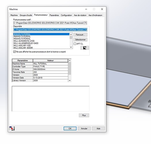

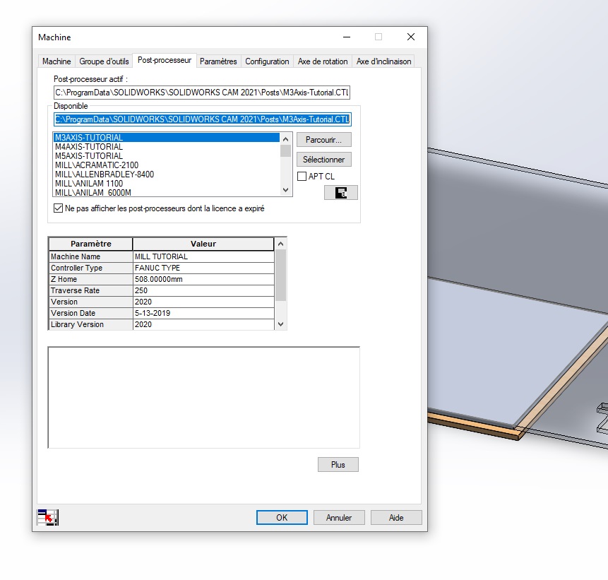

interesssant , je serai curieux de savoir quel post processeur tu as utiliser sur cam solidworks, je suis en preparation d’un usinage sur la cn a partir sde sw
C’était en FANUC pour la CNC du luthier chez qui j’étais.
