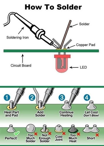

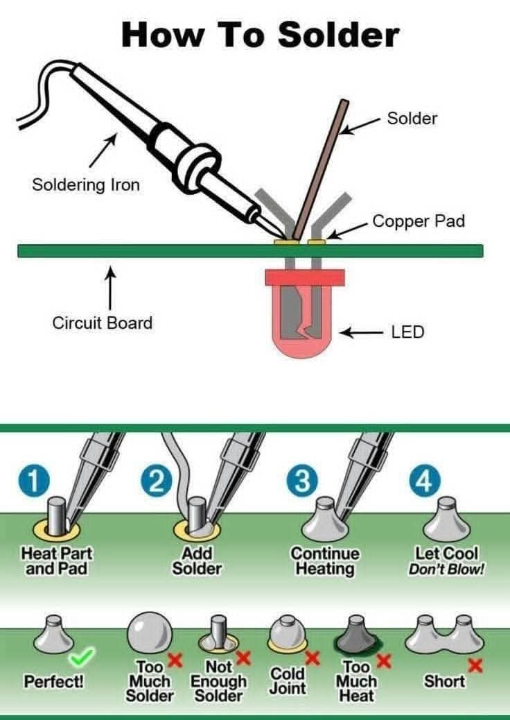

Ah !! Enfin une illustration correcte qui fait voir qu’on chauffe la pastille, la queue du composant, et que le métal d’apport est mis ensuite là où c’est chaud et qu’il se répartit par capillarité.
Pour que le ‘joint’¹ se fasse bien, il faut que les pièces soient propres (non oxydées) et assez chaudes, avec du flux² qui aide à la bonne mouillabilité (et peut aussi désoxyder un peu)
¹ : Le terme joint est même celui employé en anglais, un joint de soudure = solder joint
² : Dans l’étain ‹ en bobine › prévu pour l’électronique, le flux est traditionnellement intégré dans un capillaire, dans le fil lui-même.

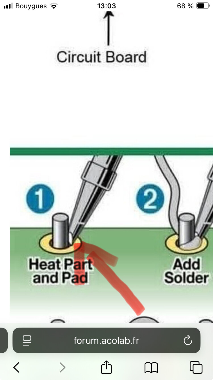

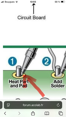

Le petit détail important à préciser , c’est là : :wink: …. Au bout de la flèche rouge !

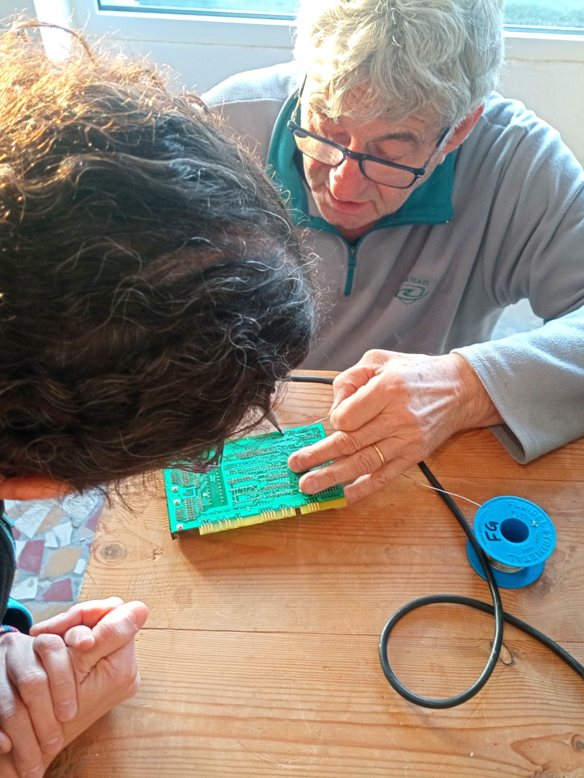

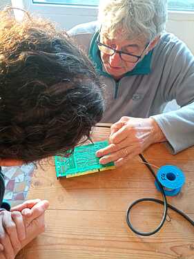

Merci @François pour cette formation efficace et bien menée pour découvrir les bases de la soudure
