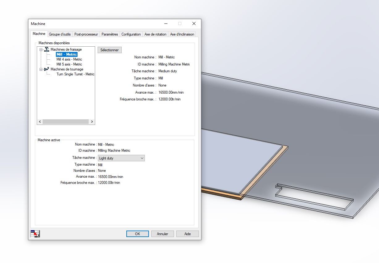

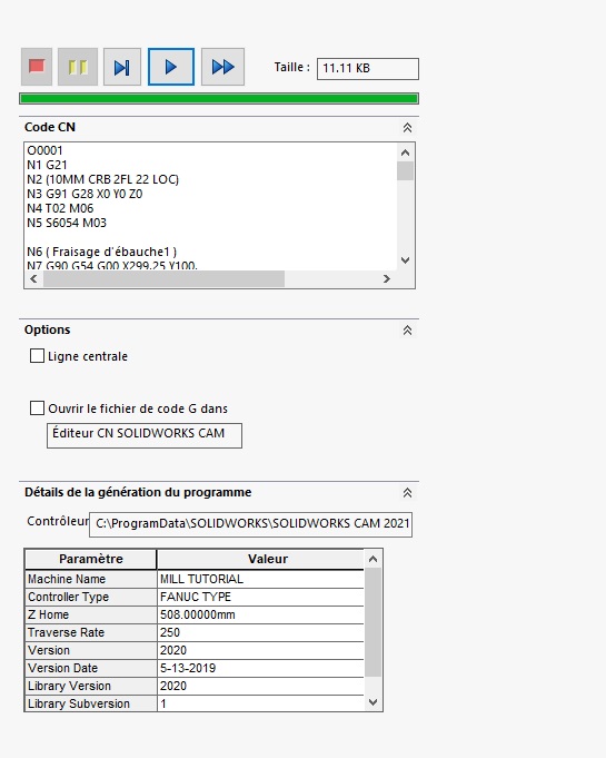

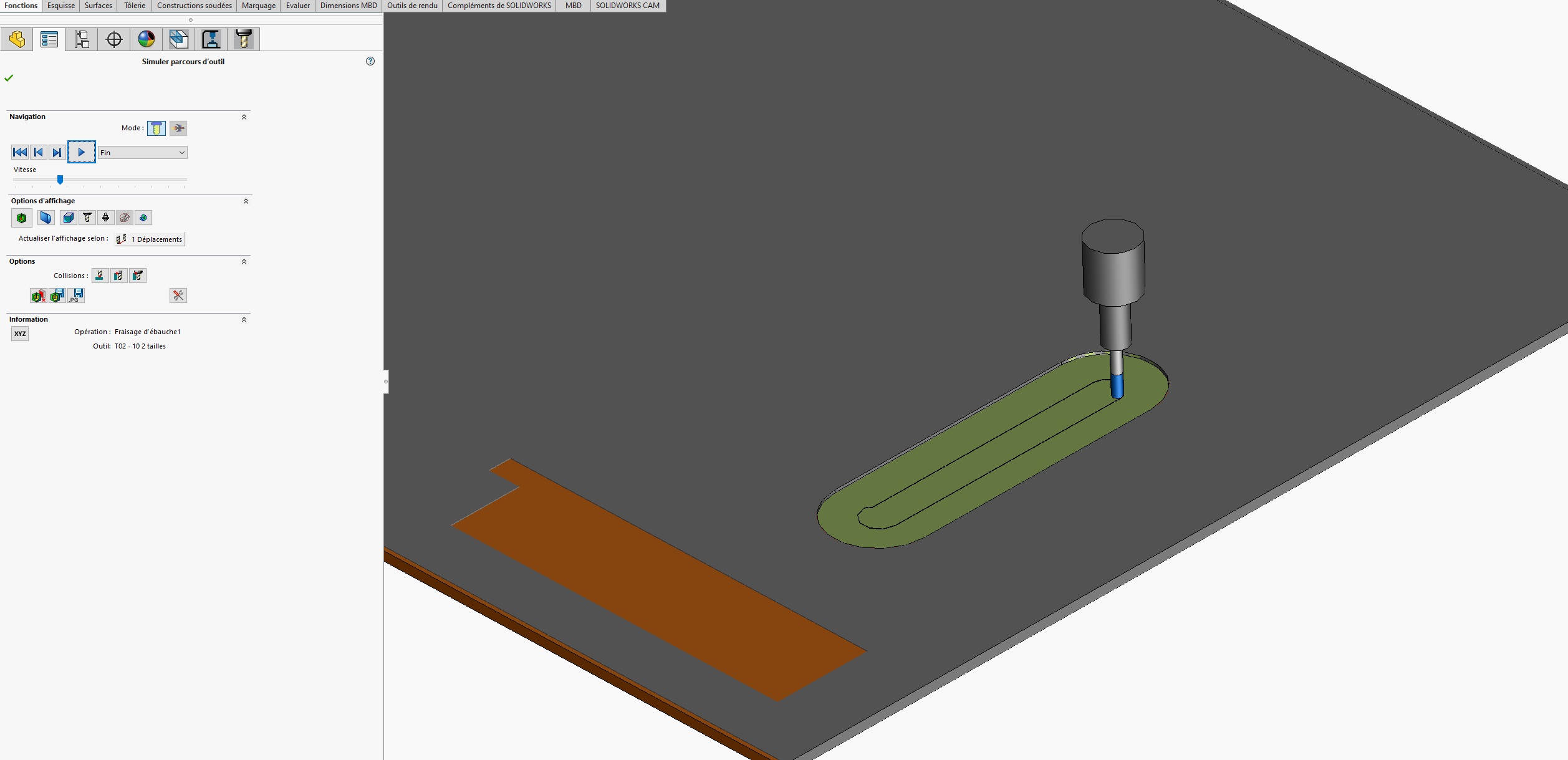

Une revisites du module CAM de solidworks parce que je m’ennui evidement

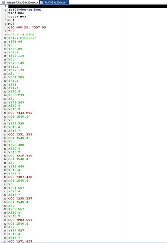

Cela sors du G-code et de la simulation d’usinage facilement (pour moi :p)
Il y a des parametres de machine a faire correspondance et je serai ravi d’avoir une formation

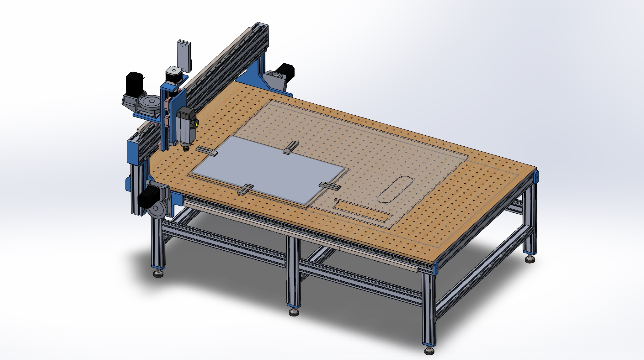

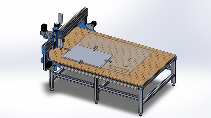

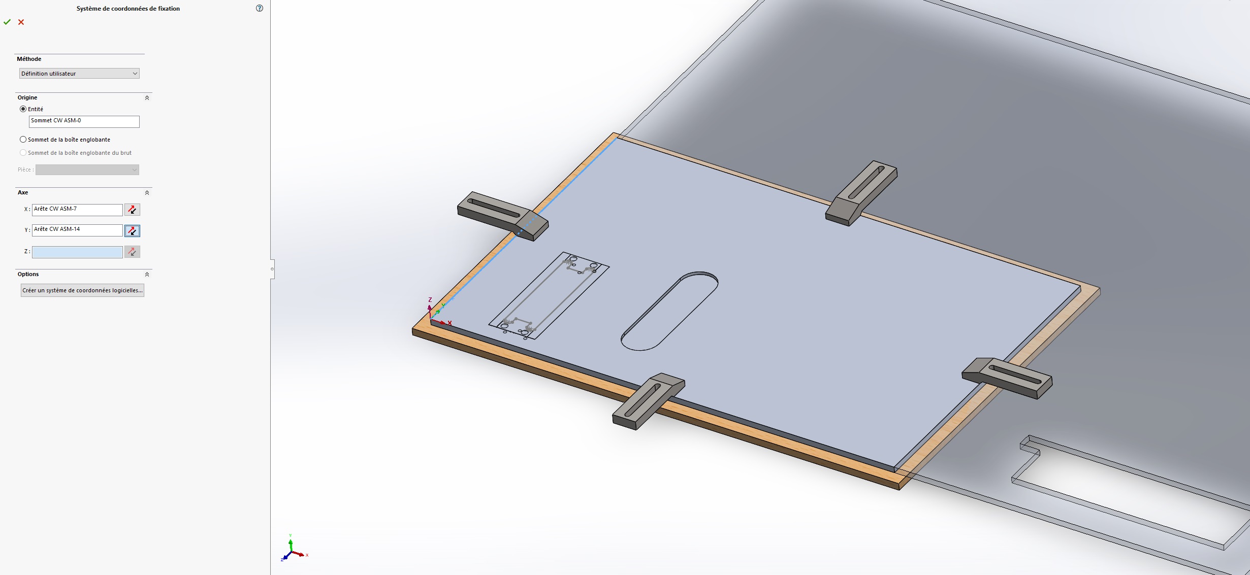

J’ai brievement resizer une maquette CNC de router pour donner une idée

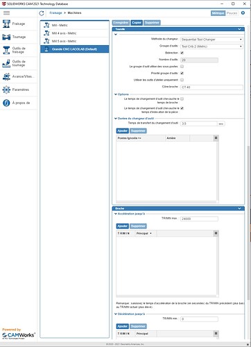

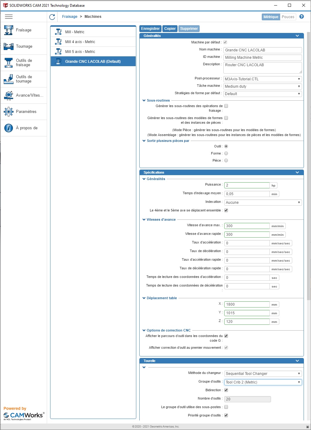

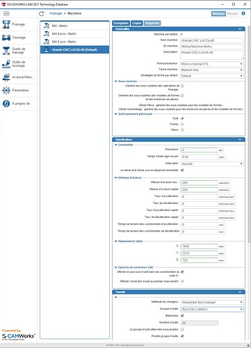

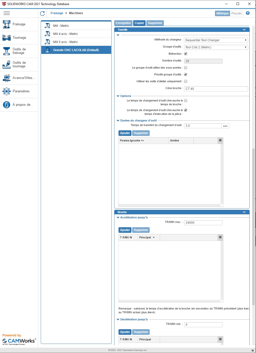

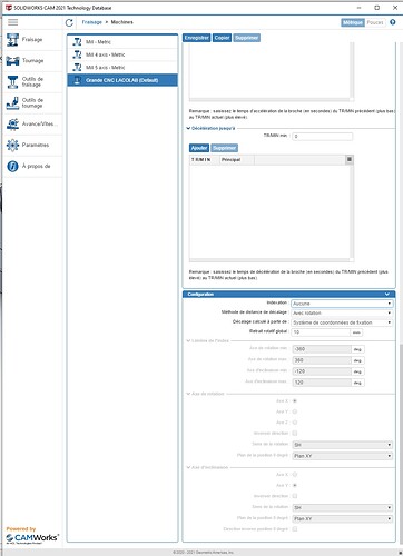

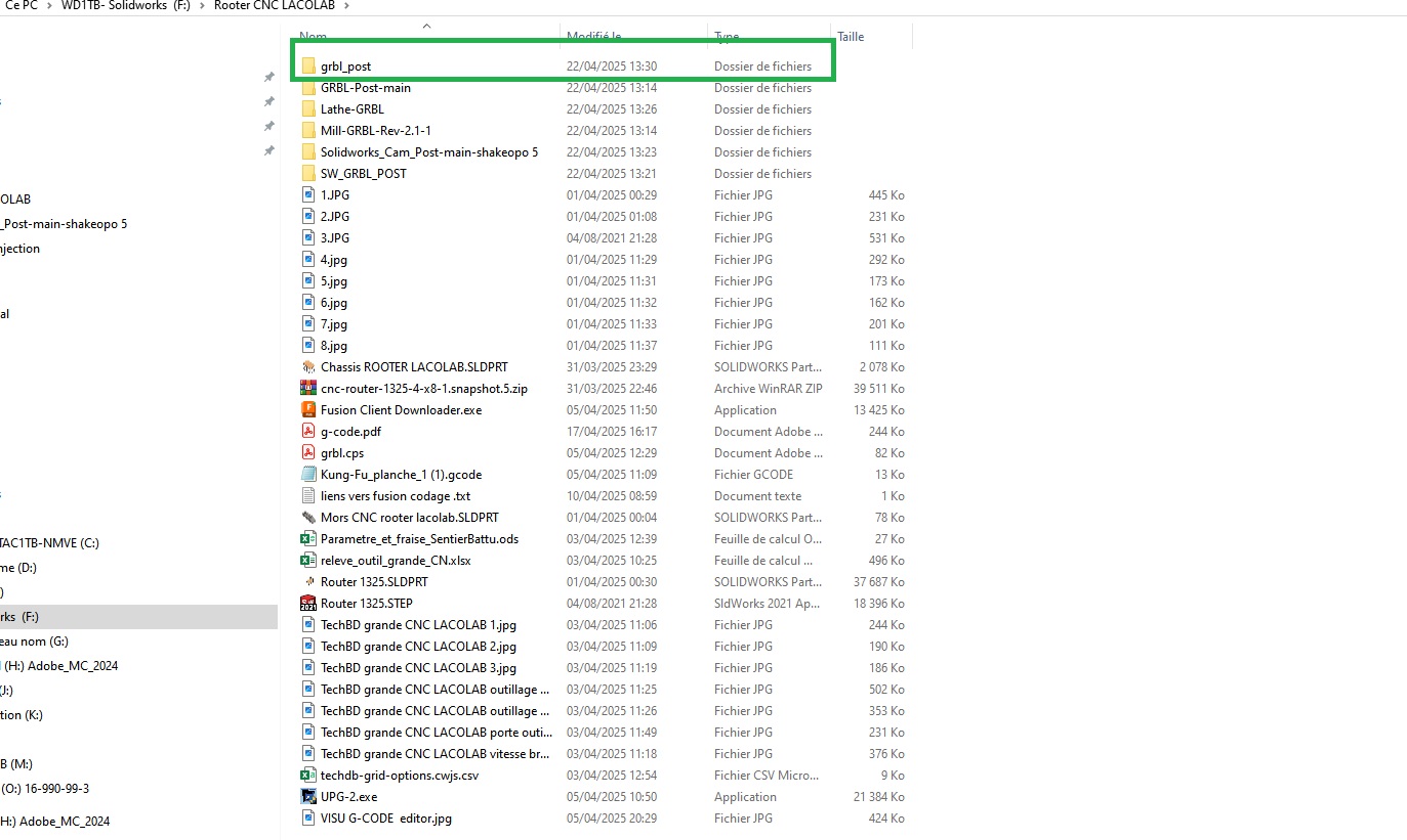

Mise en place des parametres de la grande CNC
Voici les premières données d’ identification de la machine dans SW
(on pourra definir plus precisement dans le temps certains parametres)

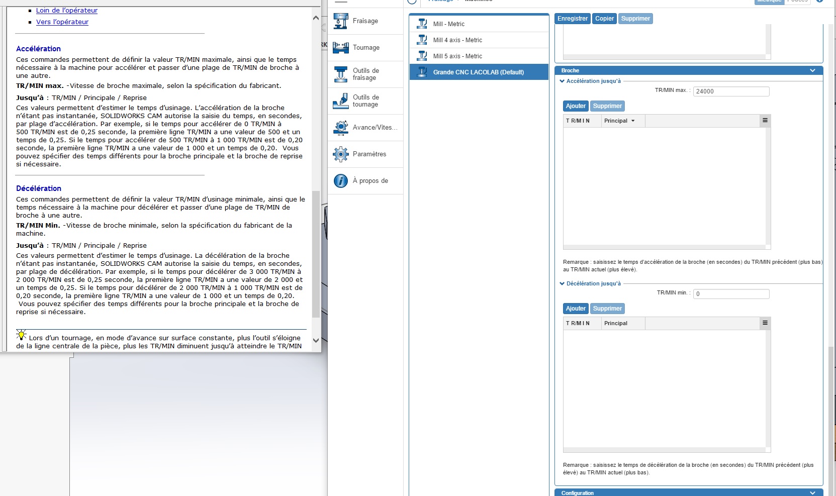

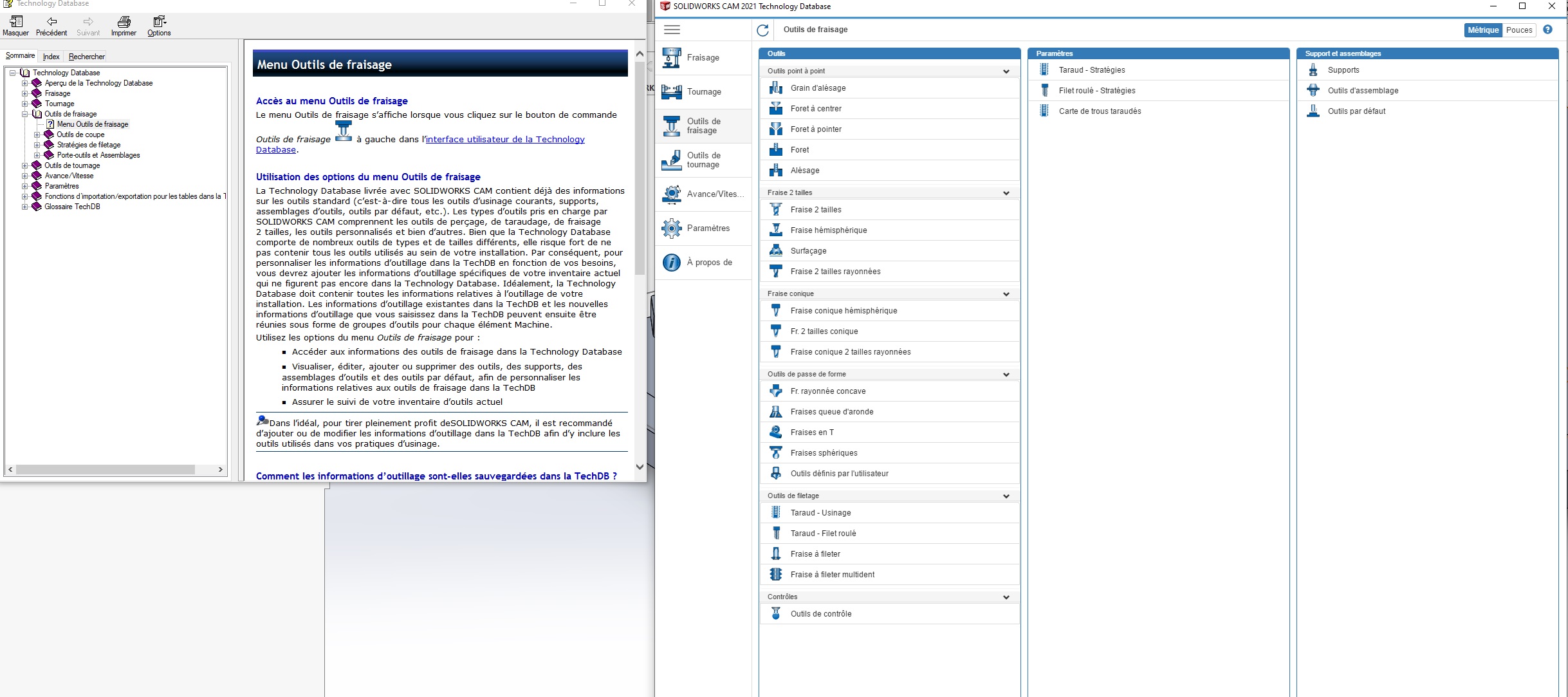

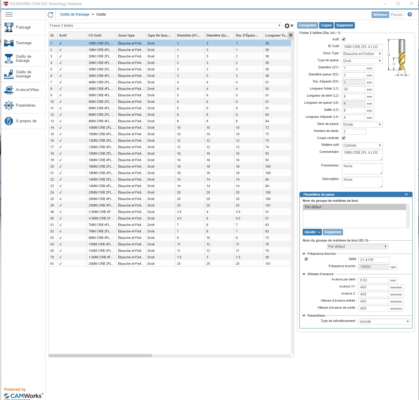

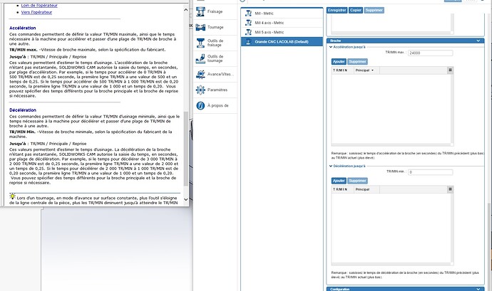

Mise en place du catalogue outils de la grande CNC
Voici un apercu d’ identification des outils a parametrer dans SW,

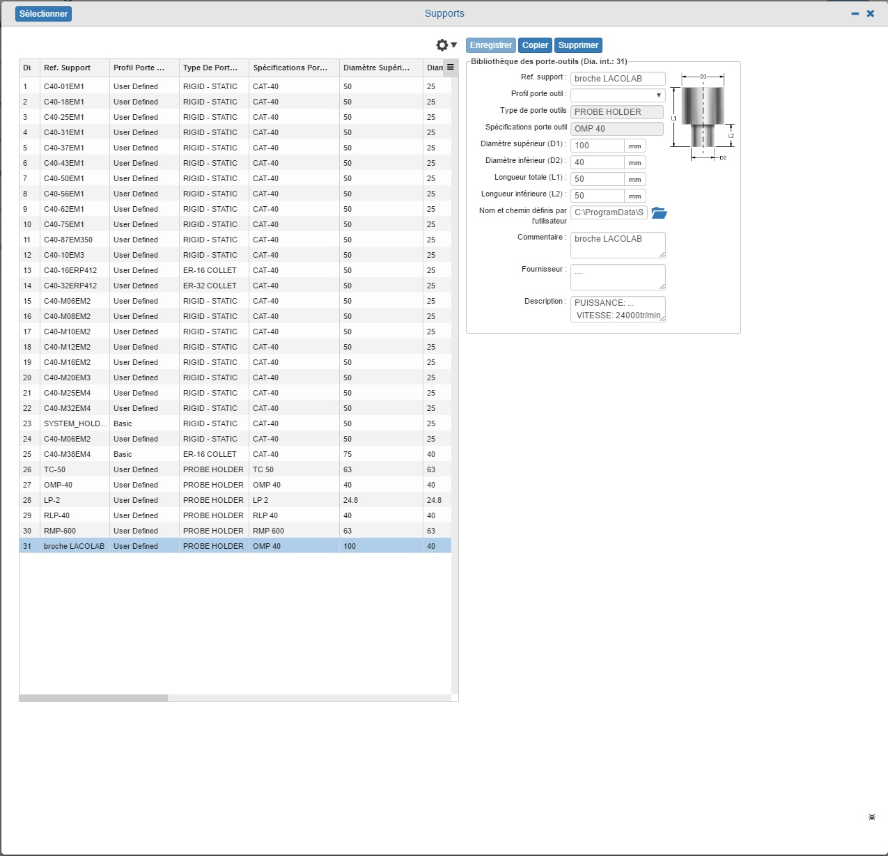

je crée un porte outil unique qui caracterise la broche du router

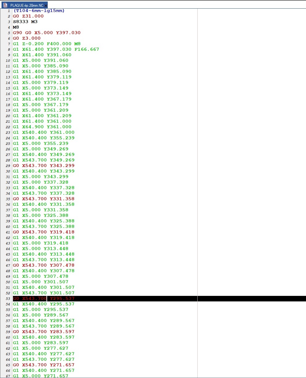

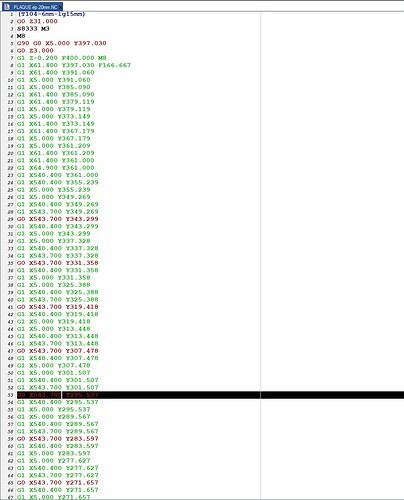

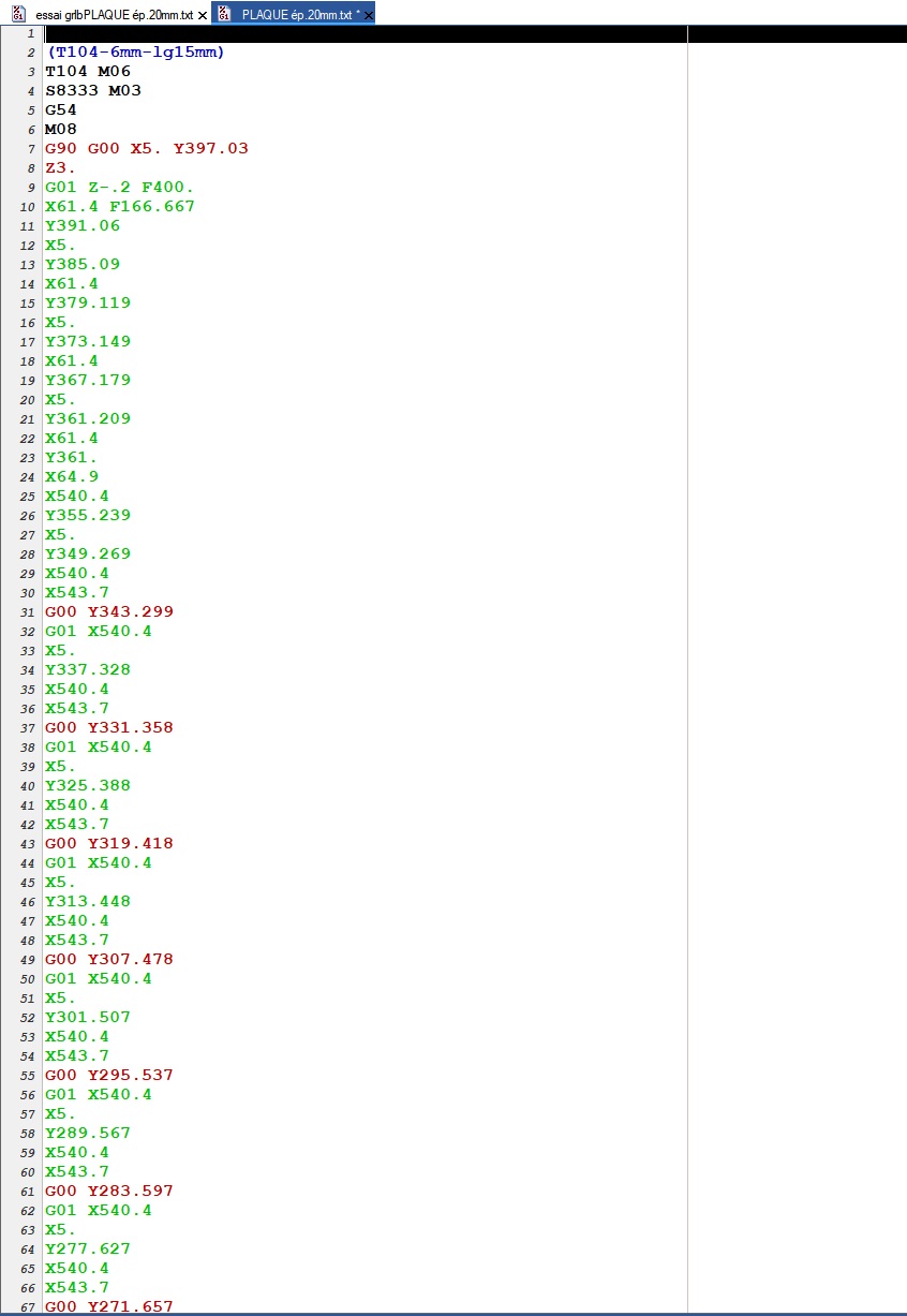

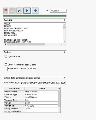

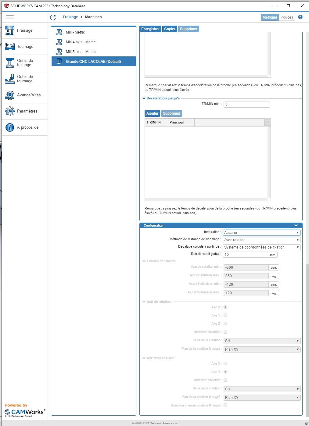

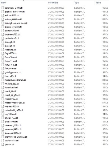

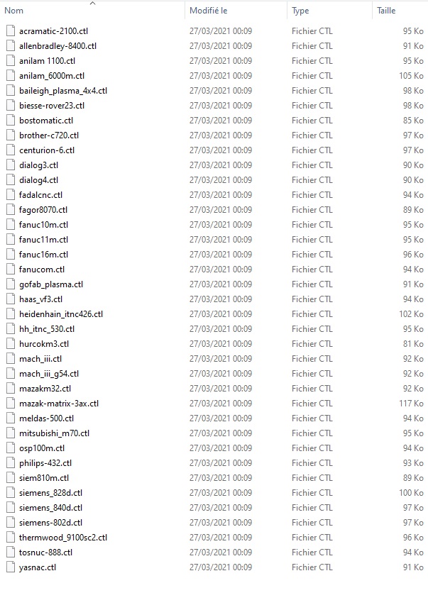

Suite a recherche, trouvaille et essais, j’ai récupérer un fichier (.ctl pour camworks) de génération de g-code compatible avec la grande CN
