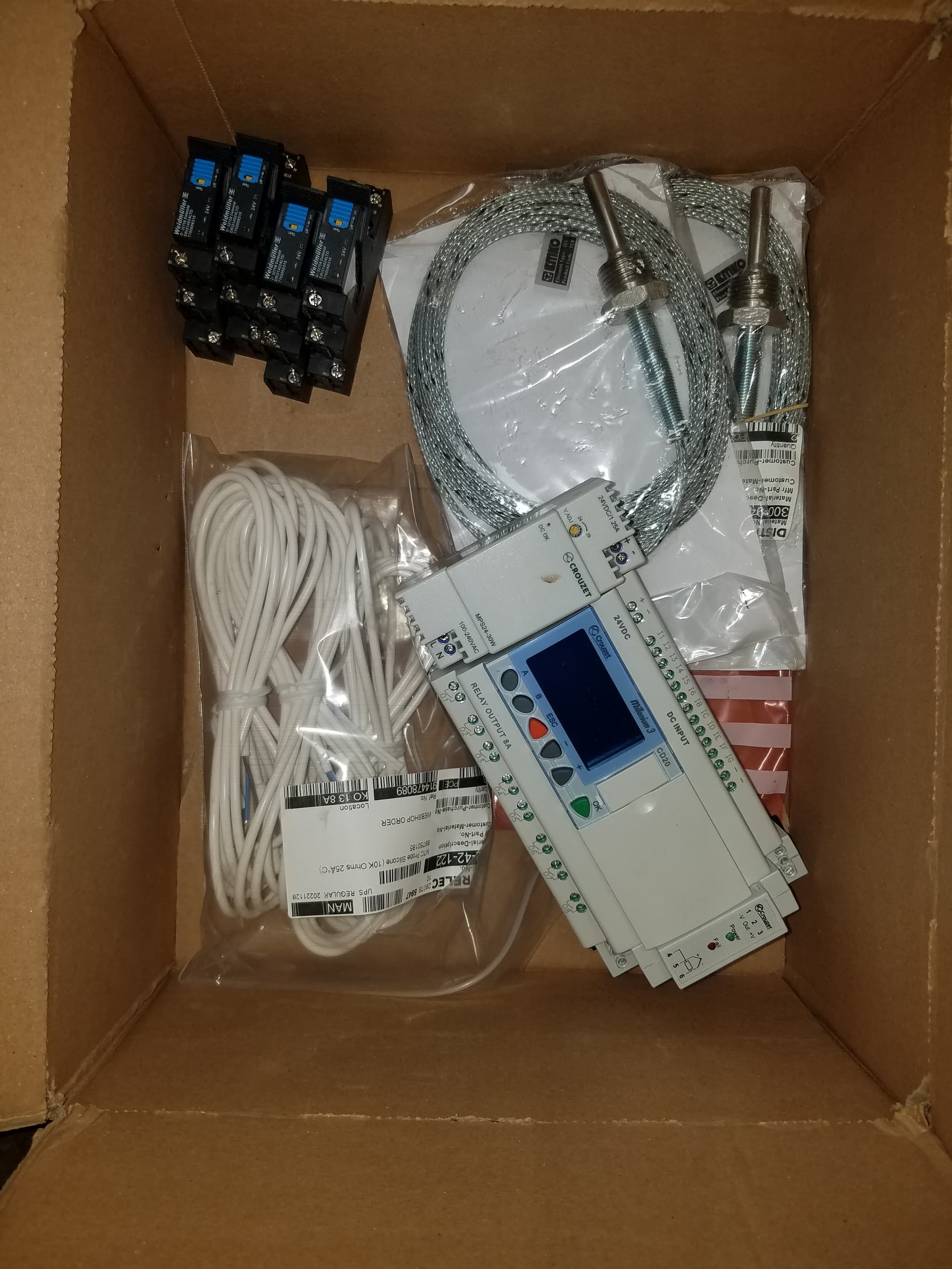

Ayant frôler la catastrophe cette nuit suite à un plantage, j ai décidé sur les conseils de @francois de passer sur du matos industriel.
Un kit demarage crouzet cd20.
Je vais avoir donc un cable de prog si quelqu’un en a besoin (ça vaux 100€seul )
Yapluka
Tu me diras si tu as besoin d’un coup de main !
la c’est sur que je vais en avoir besoin.
Je vais commencer par monter l’armoire
recommander la sonde temp thermocouple (je me suis tromper grrrrr) celle que j’ai ne rentre pas dans le trou
