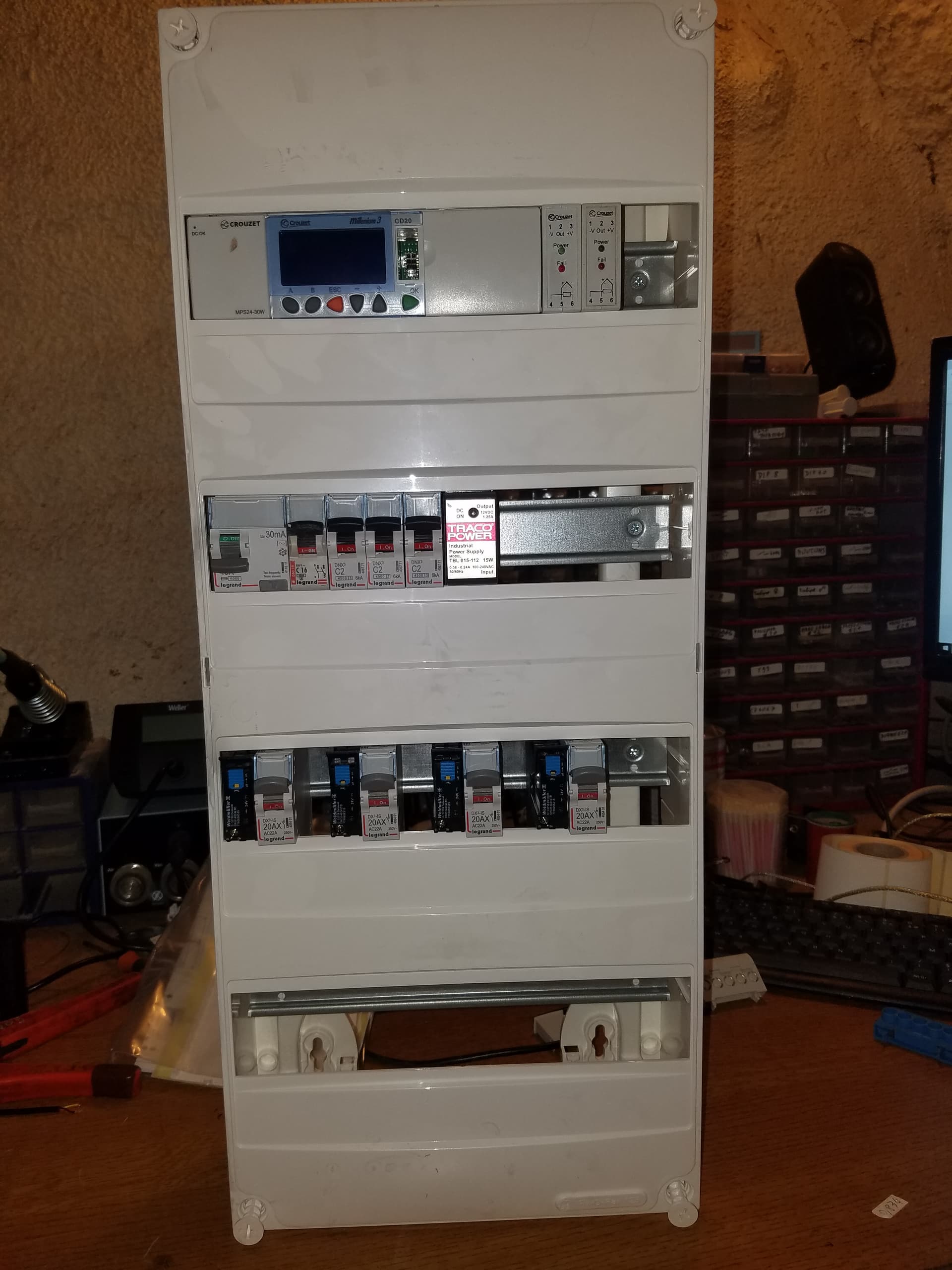

Voici mon nouveau programme :
print.pdf (251,1 Ko)
Pour ceux qui veulent le simuler avec millenium 3 il faut renommer le fichier .txt en .pm3
Vers1.0.txt (115,6 Ko)
un vrai jeu d’enfant ce petit crouzet
on en trouve plein sur ebay des pas chère d’occaz
:clap: et ça marche … :wink:
Et je n ai pas fai peter la maison à la mise sous tension.
Il ne reste plus qu à étalonner les sondes de température et à l installer.
Si ça c’est pas une belle usine à gaz :+1::rofl:

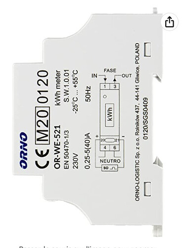

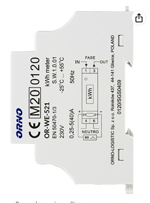

Peux tu me dire a quoi servent les 2 fils du bas (4 et 6) sur le compteur d’energie que tu utilises (OR-WE-521)? Les as tu branchés?
C’est une sortie impulsionnel qui délivre 1000 impulsions tous les kWh (je n’ai pas encore vérifié)
Attention elle n’est pas isolée si on veux l’utilisée sur un rasberry (ce que je ferais sur la phase 2 de mon projet) par exemple bien penser à mettre un optocoupleur.

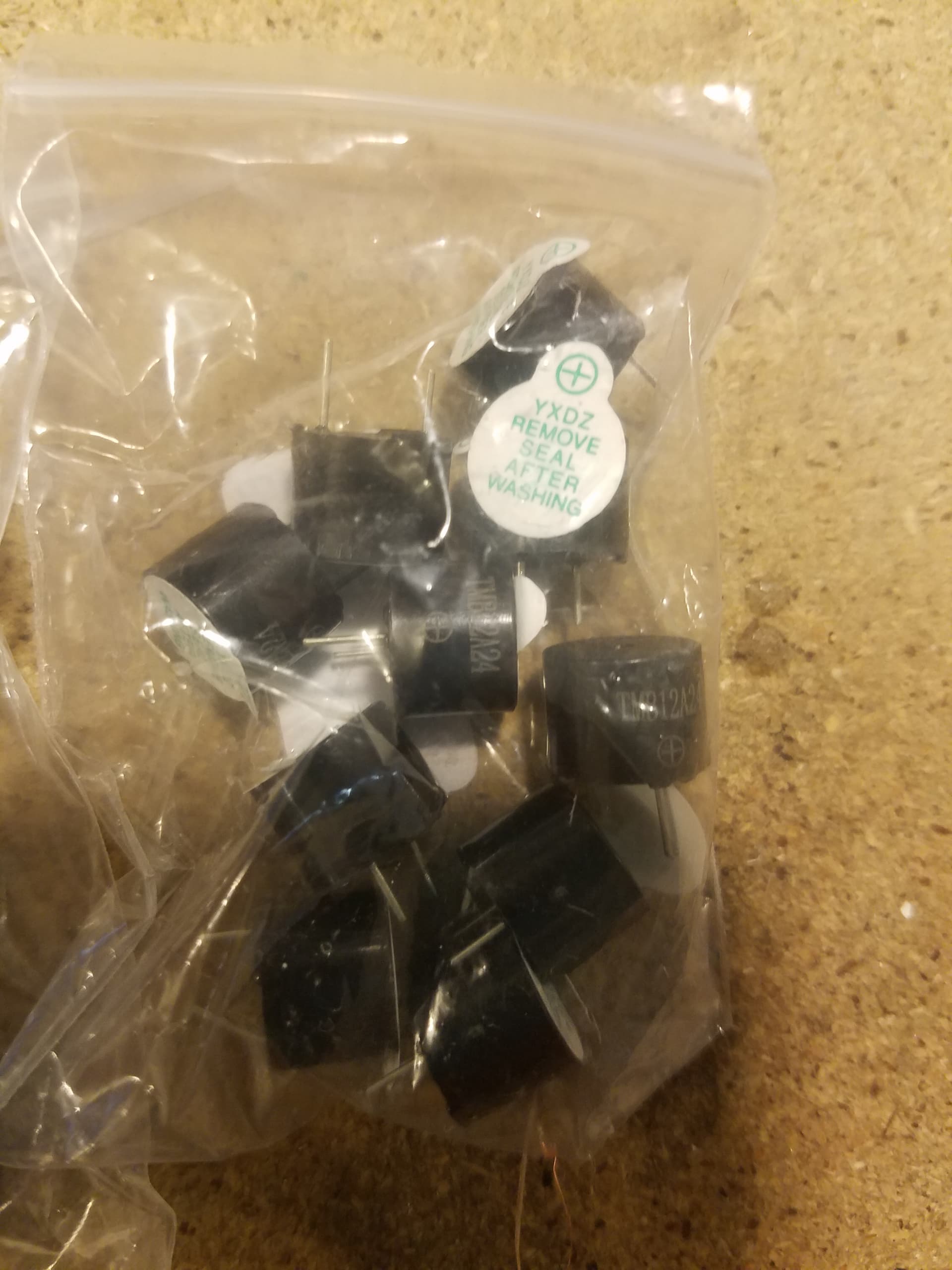

Si quelqu’un a besoin de buzzer 24v j en ai commandé 50 au lieu de 5.
C est cadeau
en les reglant bien tu pourrais avoir le beau danube bleu a chaque defaut.
:rofl: :rofl:
je préfèrerais la marche impériale :rofl:

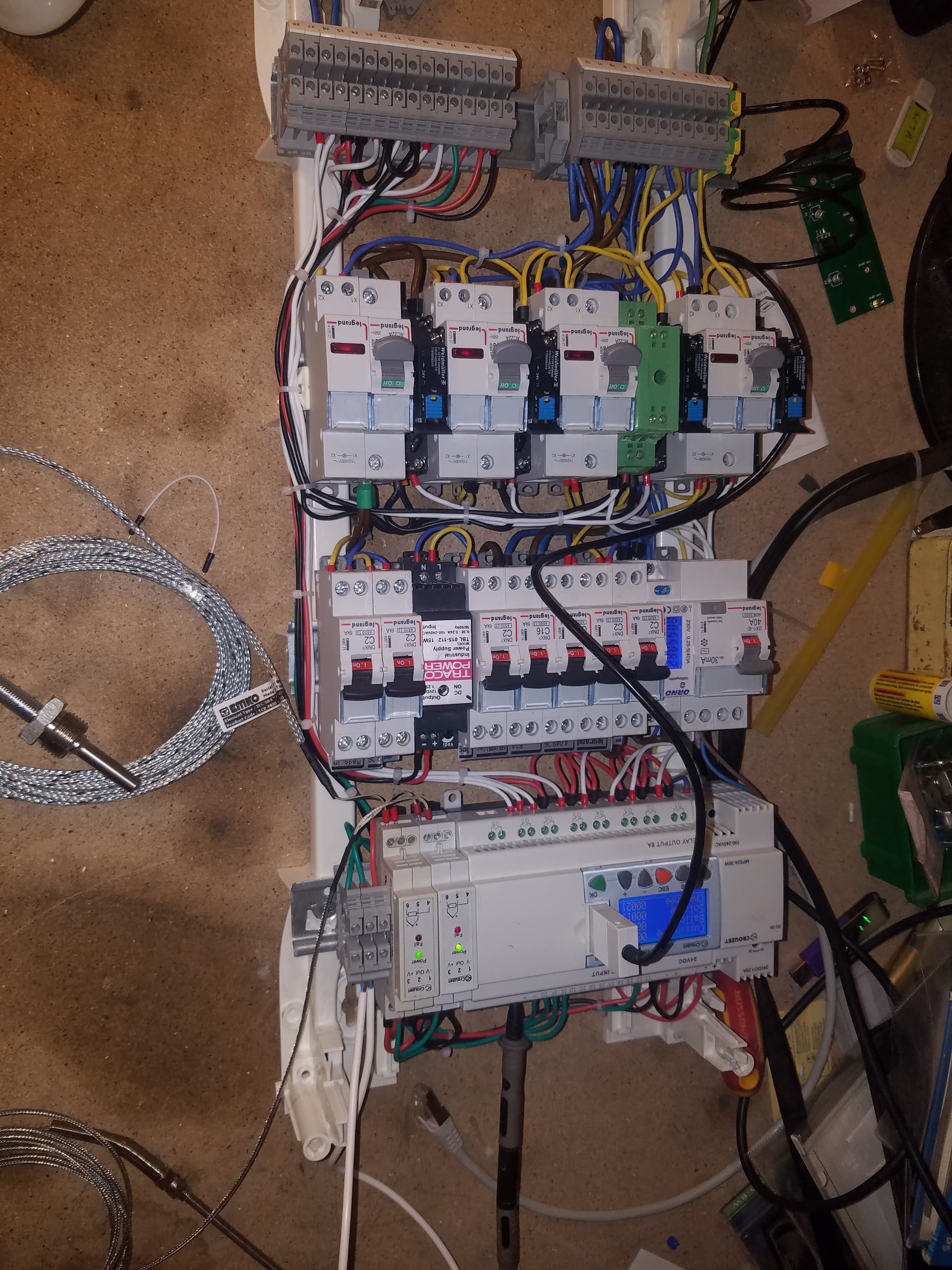

Je déterre.
Je viens de commencer la mise en service (c’est l’été non ?)
J’ai un problème avec ma sonde thermocouple Type K :
Lorsqu’elle ou le blindage de son fil touche la plomberie elle donne une valeur aberrante alors que dans le vide ou dans l’eau ok .
Plutôt ennuyeux pour mesurer la température de l’eau de la dite plomberie.
Ma plomberie est bien relier à la terre et j’ai tester de relier le - de l’alim à la terre et cela n’a rien changer .
J’ai tester avec une autre sonde pareil
Des idées ?
Elle a quelle tronche ta sonde ?
Et est-ce que ce modèle n’est pas une sonde à insérer dans un doigt de gant ?
