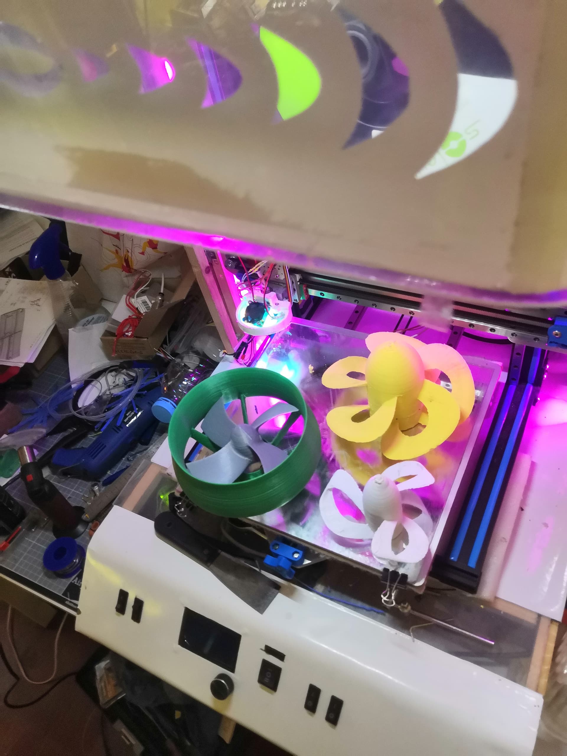

Helices toroidale

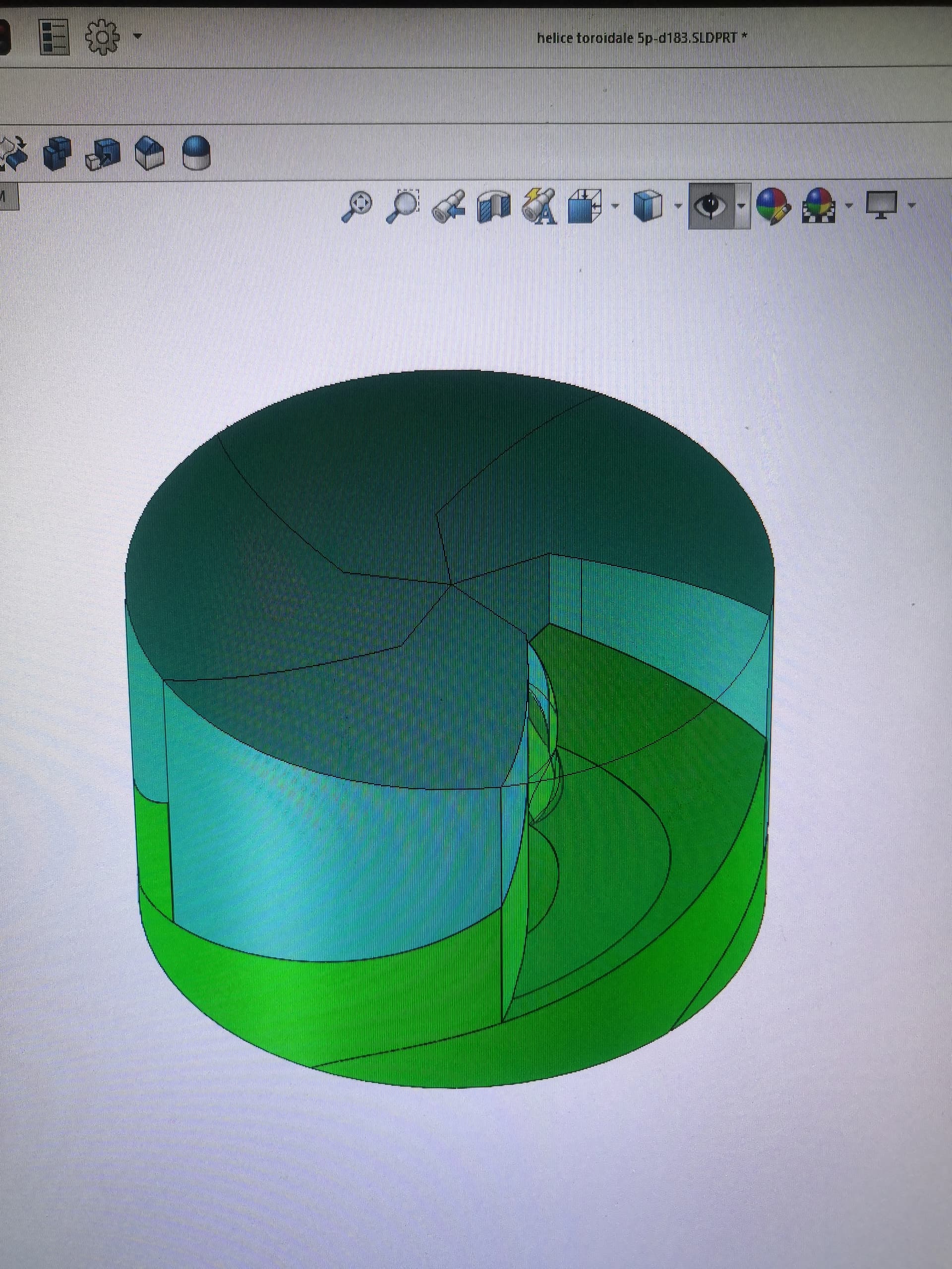

Pour info, des premiers tests d’impression 3d, j’envisagerais bien plus le moule en 10 pieces de 2formes dans un tube de 200mm
Sujet intéressant à modéliser et imprimer, mais pour quelle utilité ?

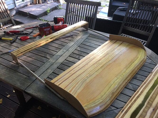

Fabrication 2019 … aile CLARK Y + winglets , stab et mat NACA

A regarder ton travail, tu as pas envisager le carbone

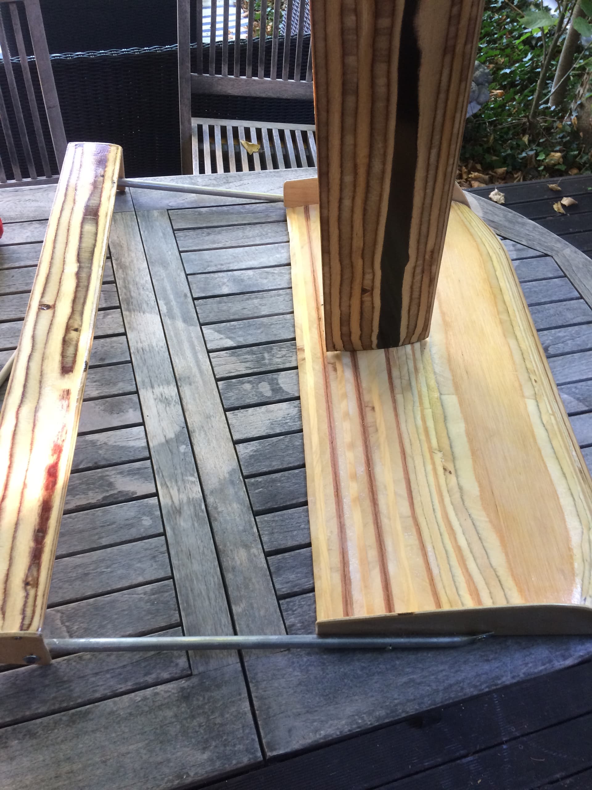

Fait à l’économie avec ce que j’avais sous la main pour tester la portance et les calages aile-stab dans une « soufflerie hydraulique » de fortune = canal de mesure de débit en sortie de station d’épuration :crazy_face:
Au final n’a jamais vu l’eau :roll_eyes:

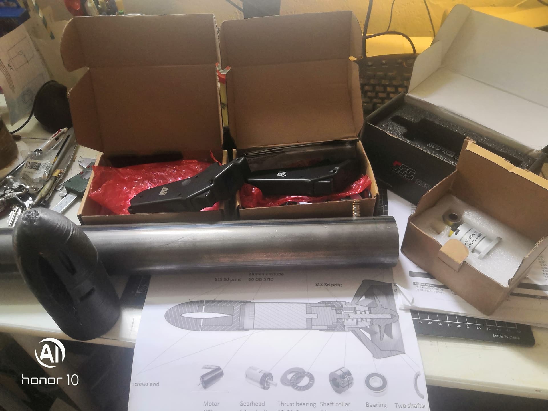

Pour ma part, j’ai prevu de faire un banc de test, j’ai récupérer un 50 litres
En sortie de station qui marche bien l’eau est limpide … mais encore super chargée en bactério … écoulement laminaire , vitesse connue pas trés élevée mais possibilité de la faire varier
Ton banc de test c’est juste pour la poussée de ton hélice ?
Vu le volume de l’aquarium la flotte va tourner en rond … pas top pour mesurer la poussée, sinon poste d’observation idéal et ça simule un déplacement dans l’eau (?)
