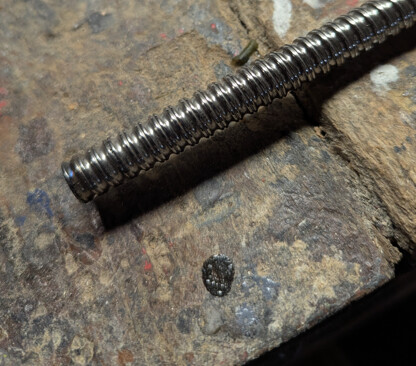

L’idée, c’est de faire rentrer ça

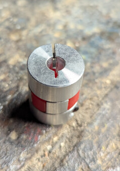

dans ça
Coté diametre:
  • Coté moteur, le coupleur fait 8 et l’arbre du moteur fait 8. Todo va bene.
  • Coté vis, le diametre de la vis fait 10 en fond de vis et le coupleur fait 8. L’idée est d’avoir un ajustement glissant juste genre H7g6. Donc on fait au plus facile soit on fait un épaulement sur la vis diametre 8 et on ne touche pas le coupleur, soit on fait un épaulement diametre 9.5 ou 10 si c’est possible et on modifie le coupleur en conséquence. Si possible, je préfère dia 8 ce qui permet de changer le coupleur si il y a un PB par la suite.
Coté longueur
  • Pour la longueur le logement coté vis dans le coupleur fait 16mm de long, donc l’épaulement doit faire 15.8 maxi (entre 15.5 et 15.8).

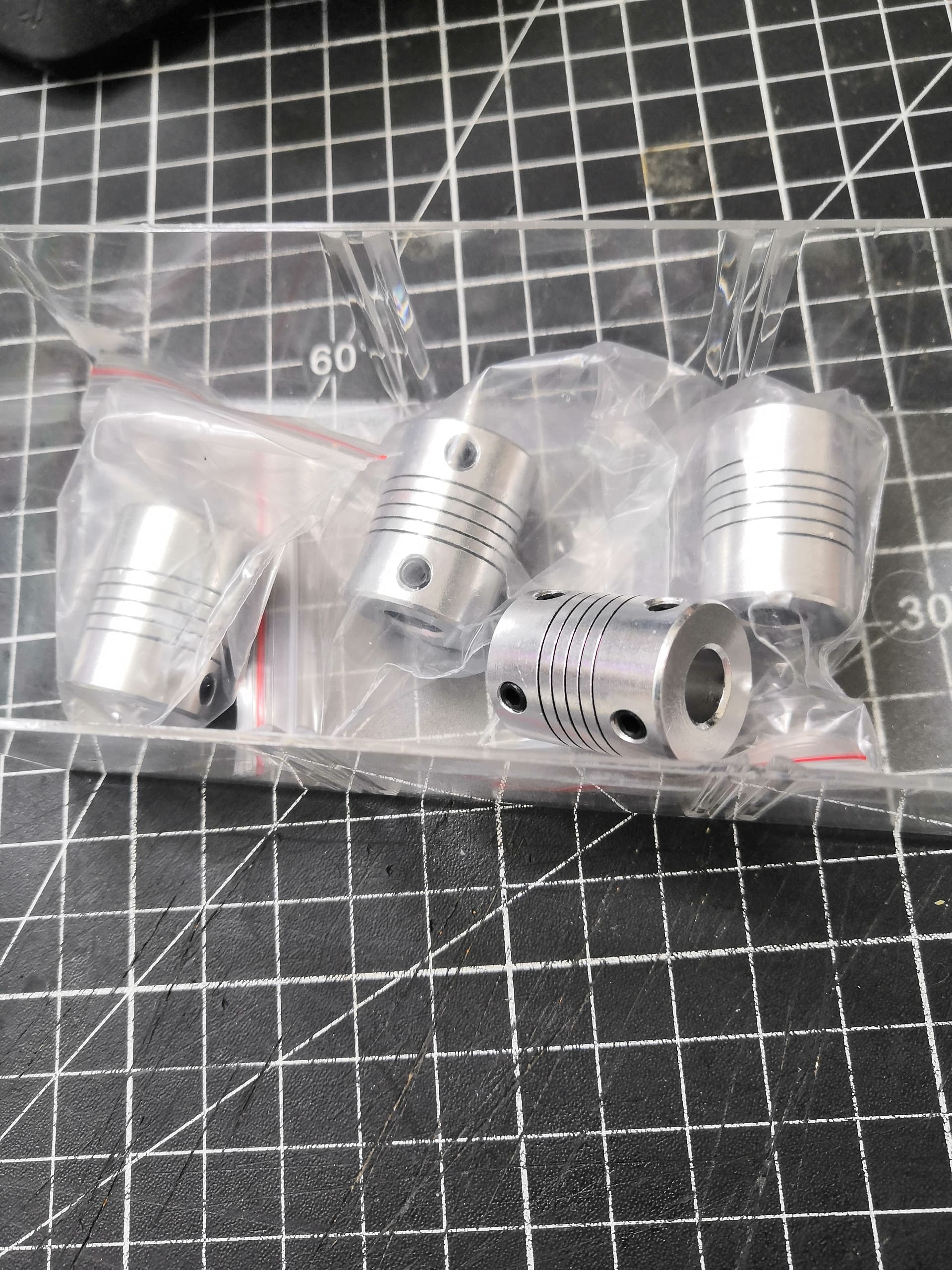

Bonjour pierre,
Si ca t’interesses j’ai du 5/8 mm en rab,
![IMG_20250412_103646|375x500](upload://eJ7I66S6OWfw27BBw0kcDiSYfza.jpep
( je connais pas la presision caoutchouc)
et je pensais que le post concernait la cn de l’asso, (de la dispo aujourd 'hui ?)
Je passerai a l acolab cette aprem. On verra avec François si on peut faire quelque chose sur mes vis et il y a Clermont innovation week .
Sandrine a prévu d utiliser la Cn pour finir ses perçages.
Pour les coupleurs pour le moment j ai ce qu il faut. Merci
