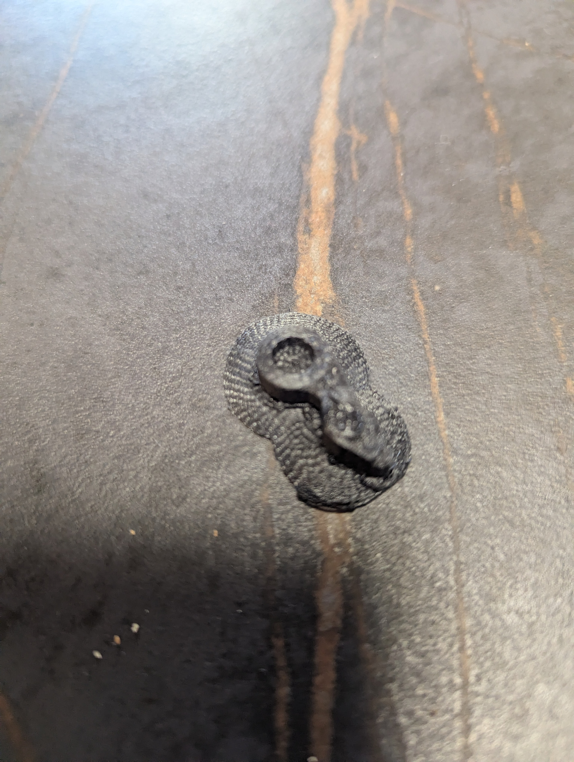

Test en pla Carbonne sur mon imprimante, c est moyen vu la petite taille et l obligation de mettre des supports vu la forme de la pièce.
Merci beaucoup Pierre, c’est super gentil ! Je pourrai au moins “nettoyer” la pièce pour voir ce que ça donne en solidité et coment ça se travaille ! Tu as fait ça sur quel modèle de machine ? Chez toi ou à l’ACoLab ? En tout cas, un grand merci !

Chez moi. Je ne sais pas si le filament carbone est arrivée a l acolab.
il est dans le labo
Oui j’ai vu ça hier soir.
