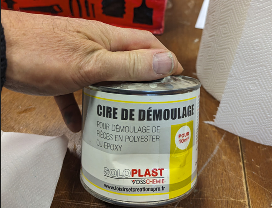

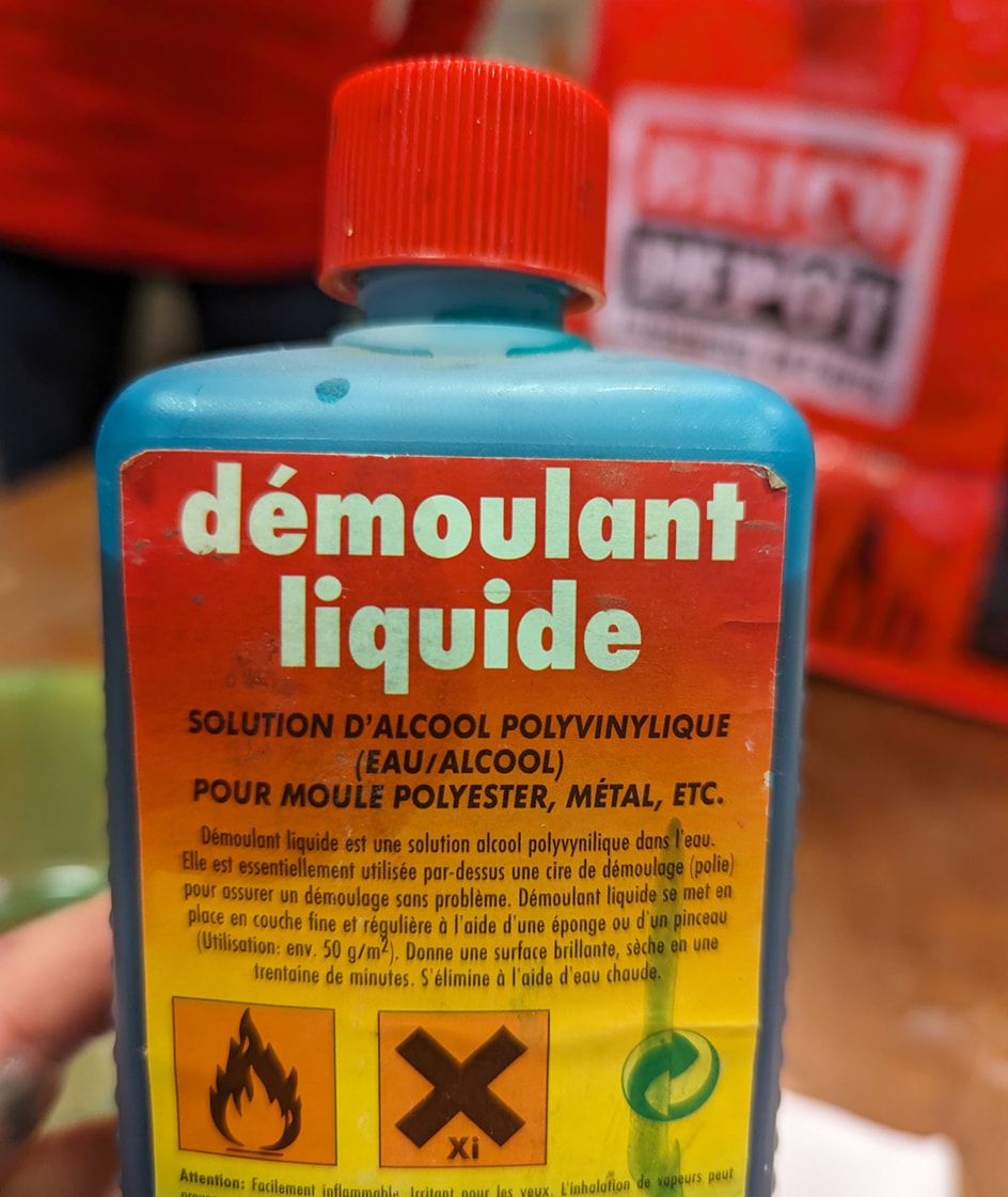

Voici les notes que j’avais prises au GAP lorsque j’avais préparer le moule pour faire un nez de barron (un petit navion).
Preparation du moule
Passer de la cire sur le moule y compris sur les bords. Pas la peine de cirer pendant des heures
Puis du produit démoulant alcool polyvinylique
Enfin passer une couche de peinture sur le moule qui se retrouvera sur la pièce après démoulage avec un fini parfait
