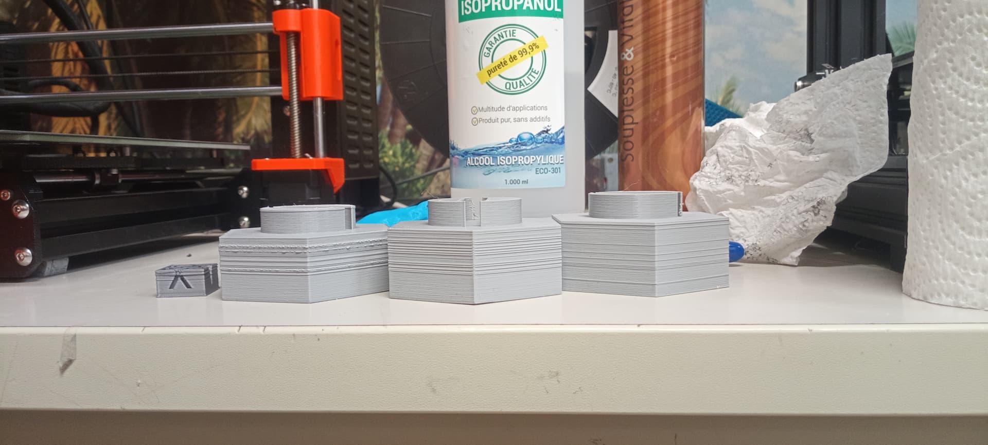

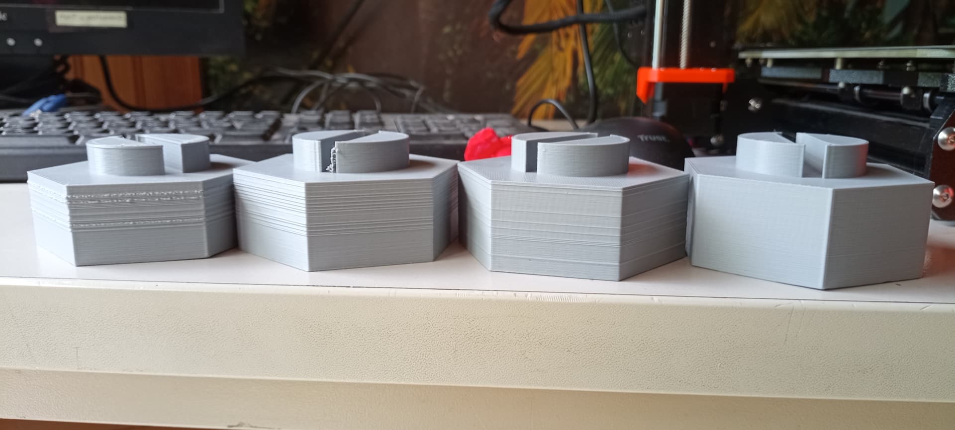

Voici ce que ça a donné hier et c était le même g code.
Je pens soi un pb mécanique soi octoprint qui indique mode safe mode
Sur le pc qui est sous l’étagère
Il faut prendre le profil dans lequel il y a « acolab »
si le même gcode a produit 3 résultats différents, c’est que c’est pas un problème software (en tous cas pas du slicer)
J’ai commandé de la graisse pour les tiges filetées, je la récupère demain
J ai nettoyé et regraissé entre la 2 et 3 et tjrs des pb
Quand t as un doute reboot.
J ai rebooter le Raspberry pi et on a sorti un pièces correctement.
Des que je passerai un peu de temps a l acolab je testerai ma pièce
Est-ce qu’il y a eu un problème avec l’huile que j’avais prêtée ?
Le pied de ma machine à coudre se bloque depuis que j’ai utilisé cette huile, je suis hyper agacé !!!
Dans le doute j ai regraissé.
Finalement le résultat tous a droite je considère l imprimante réparée.

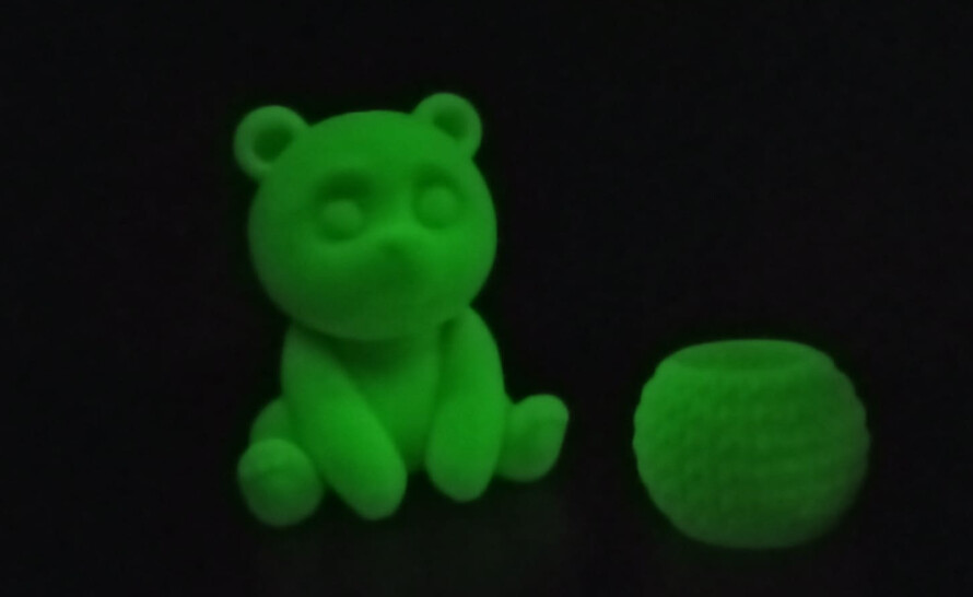

@SandrineFB essai avec un filament luminescent :+1:
