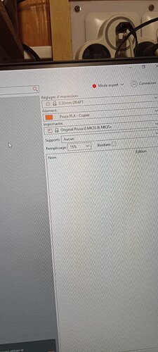

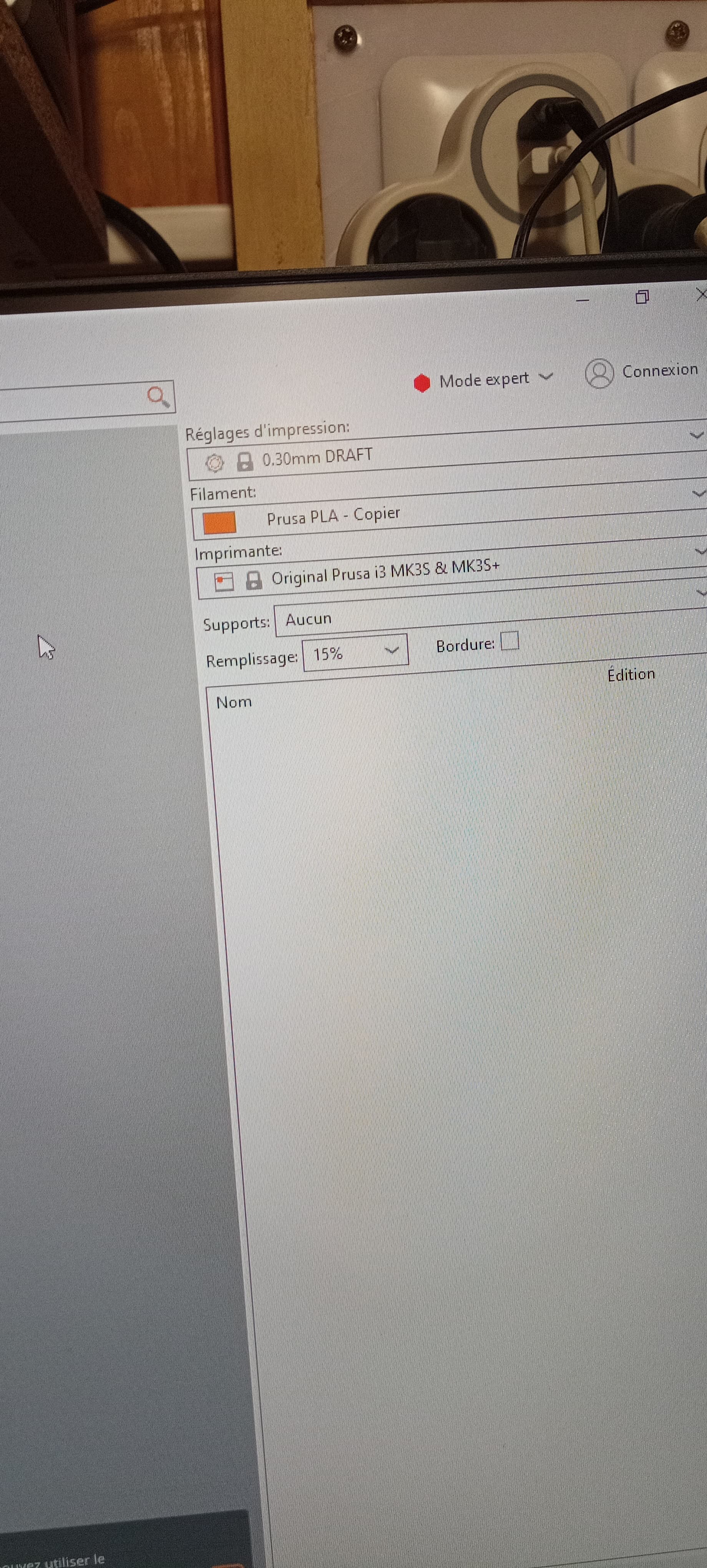

Mauvaise nouvelle j ai voulu imprimer une pièce sur la prusa en 3 exemplaires et la qualité est pourrie .
La hauteur des pièces n est pas la même sur les 3 pièces.
Je pense a un problème sur les axe z.
Il faut bien prendre le profil « prusa acolab V3.2 »
J ai utilisé le profil que j utilise toujours :
Mais il faut peux être mettre a jour l imprimante ça fait un moment qu’elle nous le demande.
Il y a eu plusieurs versions de profils et du slicer dernièrement
