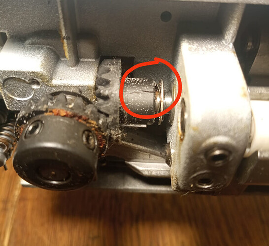

Hello @francois @javy12 @jmffjm63 , je viens de démonter à nouveau ma machine à coudre singer 6130 parceque malgré la maintenance elle ne fonctionne toujours pas :
=> en effet , le pignon qui entraine le crochet en dessous de la boite à cannette est fêlé (en plastique) et donc désolidarisé de l’axe, apparemment c’est le point faible de ces machines là
à ce que j’ai compris il faut en racheter un (10 balles) et le monter sur l’axe " à chaud",
est-ce que l’un d’entre vous trois sait faire cela ?

Souvent il y a des engrenages fusible.
@francois tu confirmes ?
Est-ce que tu penses qu’il y aurait la place pour mettre un collier de serrage métallique pour resserrer sur l’axe ? si oui cela pourrait peut-être fonctionner !

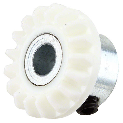

Je ne pense pas que le pignon de remplacement se monte « à chaud » : il doit se monter simplement aprés avoir fait de la place et est simplement serré sur l’axe par la vis BTR noyée - faire un plat sur l’axe serait un plus pour assurer un bon serrage …
Le mieux serait d’approvisionner un pignon ![]()
Et ensuite remontage / réglage ![]()
pas de place pour un collier, j’y avais pensé ..
pas de vis noyée
donc ok @francois j’approvisionne, qui ne tente rien …
apparemment ça se chaufffe à l’eau chaude
La piéce chinoise avec sa partie acier et sa vis noyée semble plus costaude … semble …
