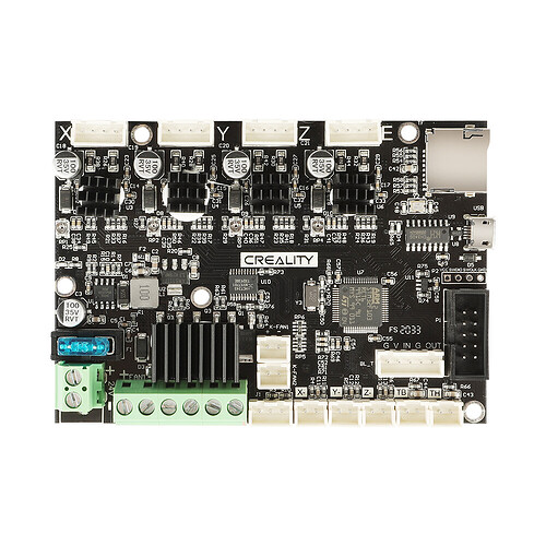

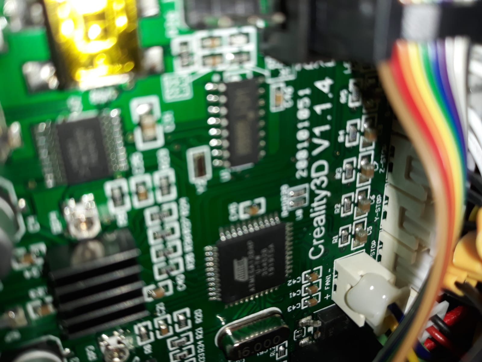

alors en effet j’ai vérifié : la carte mere se trouve en dessous de la machine, c’est une 8 bits, donc pas de branchement direct dispo il faut une 32 pour un plug&play

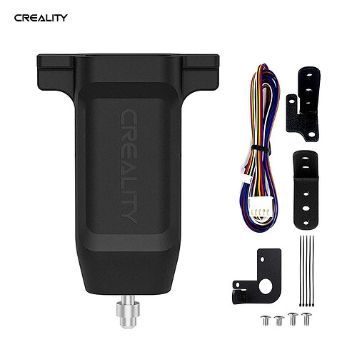

mais comme j’ai bien envie de la chouchouter, (j’aime pas abandonner les objets) je suis tentée par une carte creality 32 faite exprès pour moderniser les enderpro, + le cr touch qui automatise le nivellement … et si besoin ça peut accueillir plus tard un truc pour augmenter la vitesse : un « klipper » :dolphin: (au cas où je serai pressée mais bon … faut-il aller vite ?? )

Il faut que tu vérifies si le firmware pour cette carte et cette imprimante est disponible avec les options que tu veux . Si c est dispo, ça devrait être assez facile.
J ai fais la même opération sur mon ancienne imprimante pendant le COVID, c était du marlin et j avais demandé au chinois qui me l’avait vendue les paramètres ( il y en a 150 ou 200). Il m avait envoyé le code source marlin ce qui m avait permis de recompiler avec la nouvelle version de marlin. Mais disposer du code source est un peu exceptionnel.

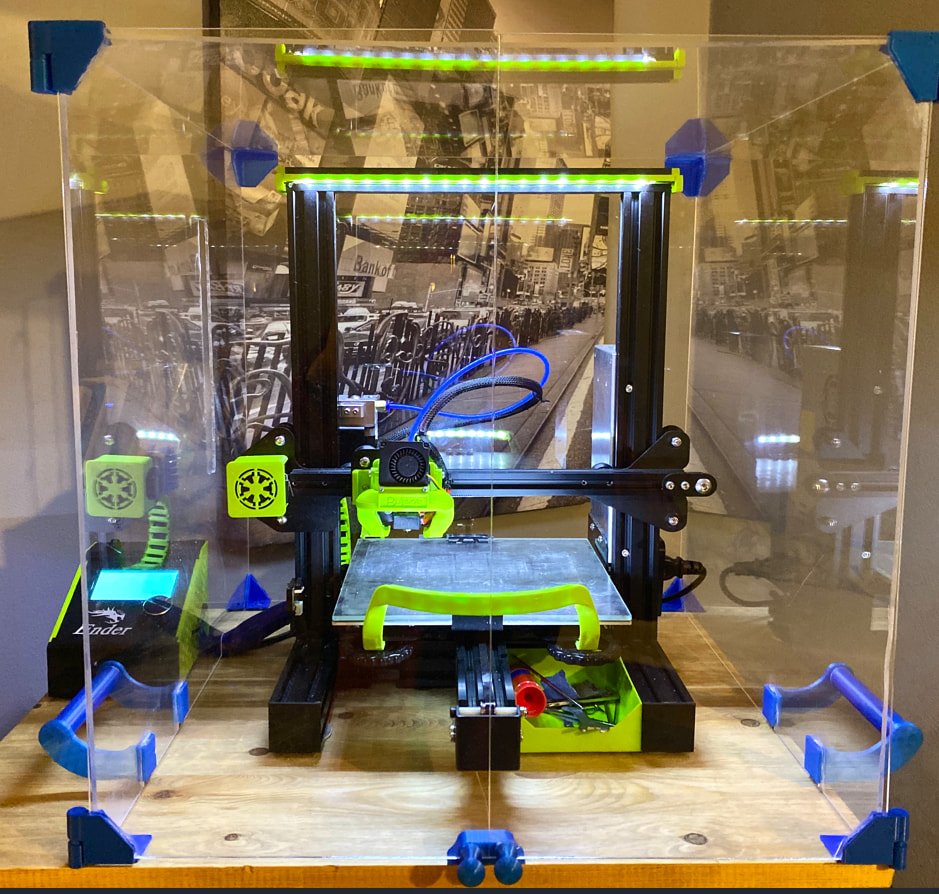

qu’est-ce que vous pensez de ce type de cage pour les imprimantes au bureau ? histoire de pouvoir ouvrir la fenetre de temps en temps … j’ai les stl à imprimer

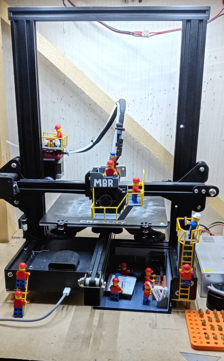

sinon pour rire, j’ai trouvé ça aussi en matière de deco :rofl:
