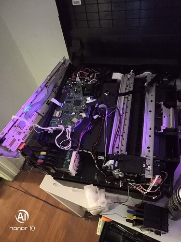

es ce que quelqu’un 'un sait reparer les capteurs de cartouche Brother sur une vieille mfc-6490-cw
J’ ai scanner A3 qui sait plus imprimer des photos A3 jet d’ encre

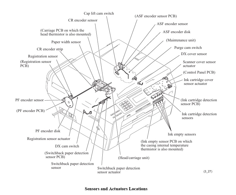

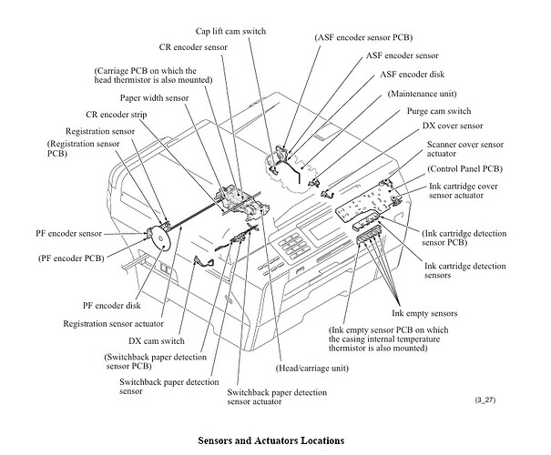

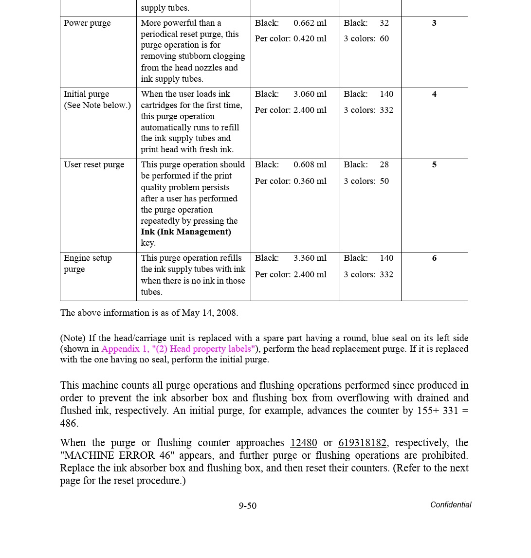

J’ai recuperé le confidentiel de maintenance, je penses me taper les 850pages pour trouver le code de desactivation,
pour info ce sont donc des capteurs de viscosité en fonction d’une detection de température au niveau des cartouches, y ‘a d’un coté une diode emissive qui doit emettre correctement et de l’autre un transistor de reception qui doit receptionner correctement
J’ai apparement deja 2 procedure de shunt pour imprimer en noir et blanc et je cherches a recuperer la couleur sur cette usine a codes erreur
