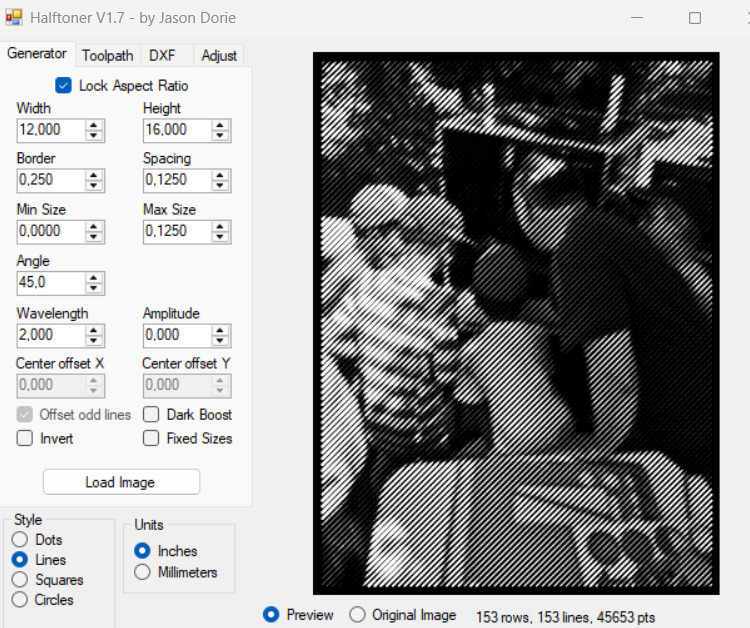

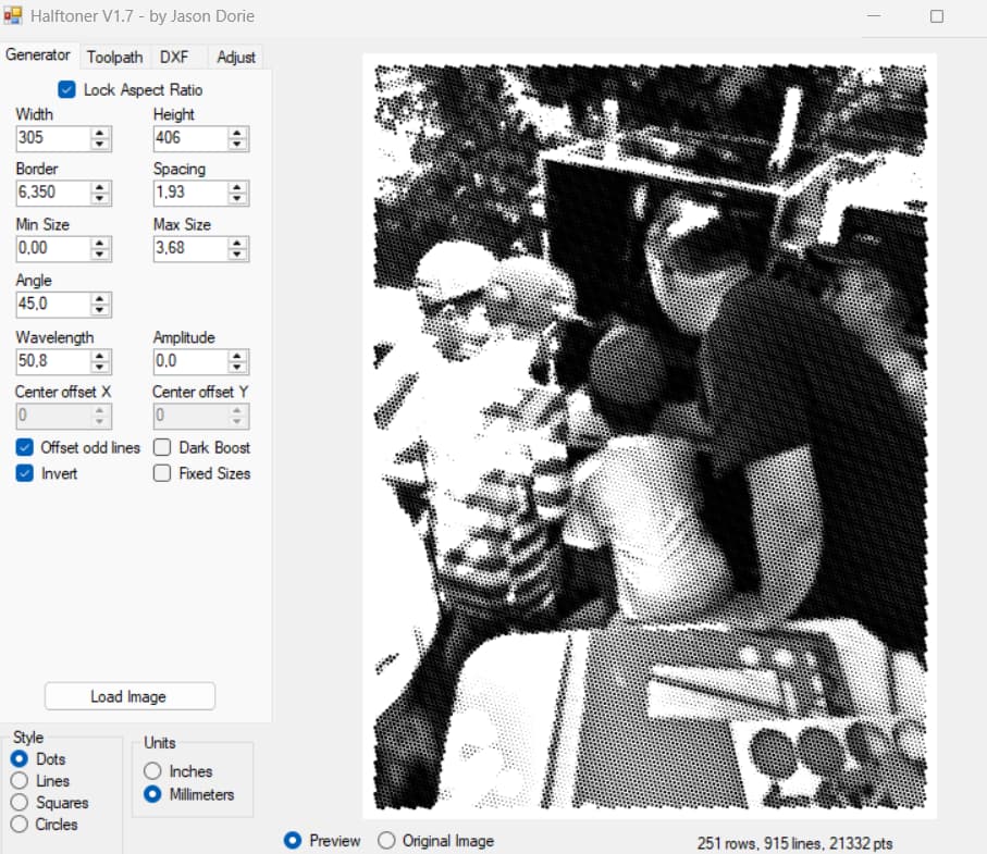

On en parlait hier pour la gravure, compliqué à trouver mais j’ai enfin trouvé un tout petit logiciel ancien et gratuit Halftoner V1.7 qui gère le tramage très facilement en point ou en ligne et donc qui permet les niveaux de gris , je ne sais pas si vous connaissez, il gère les niveaux de gris en densité de lignes, points, cercles, …
voici des exemples en points et lignes :
je ne sais pas encore bien l’utiliser
