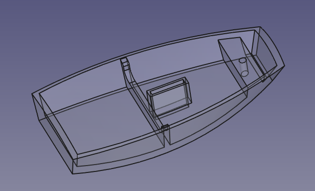

j’ai prévu un petit « optimiste » de circonstance, bcp moins lourd pour faire l’essai
  1. => conception freecad

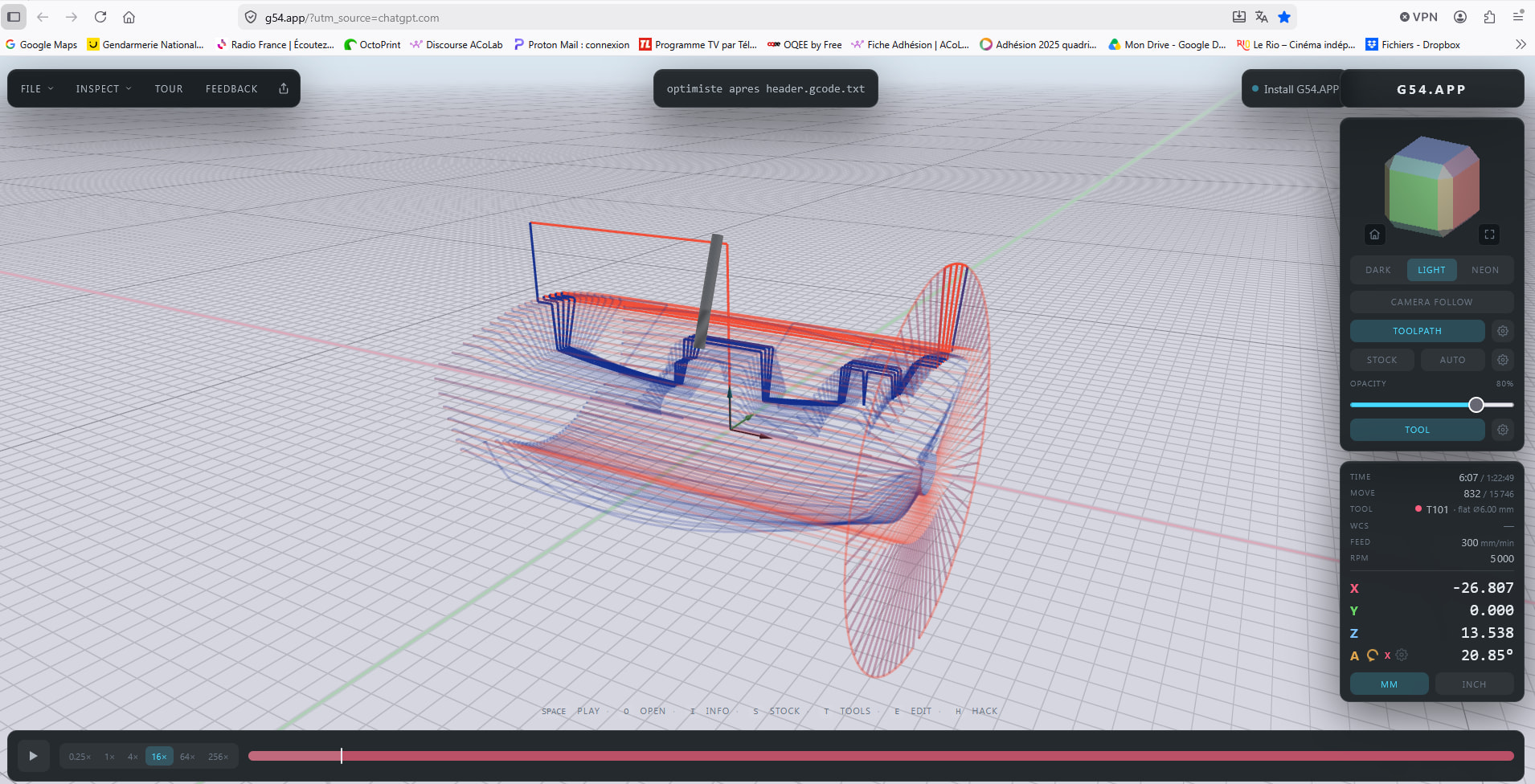

  4. => simulation parfaite sur un nouveau simulateur gratuit (camotics ne sait pas gérer le rotationnel)
  5. reste à en rediscuter, la rotation se fait sur l’axe X (nommé A)

optimiste 3D :
simulation :
debut du gcode avec mon header : optimiste apres header.gcode.txt (549,2 Ko)

super, le gcode a l air correct. Le simulateur 54.app est sympa pour du 4 axes. On pourra voir ca mercredi. Pourras tu me faire une demo du 4 axes avec freecad?
