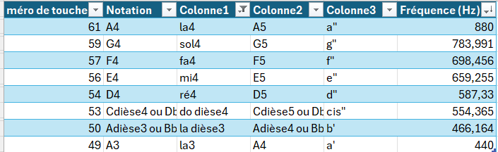

Voila la formule pour la longueur des tubes, et voila les notes que je propose (gamme de ré qui correspond à la tessiture de la voix humaine) à réfléchir …
evidemment la longueur du tube c’est la longueur entre l’anche et la fin du tube (tube ouvert)
le diametre ne joue que sur la richesse du son
bon j’ai changé d’avis, c’est mieux une gamme de Ré (ici Ré mineur) pour ceux qui connaissent leur solfège c’est pour avoir la Tonique au milieu ! ceux qui connaissent pas je vous expliquerai …
et voici le fichier des fréquences
frequences.xlsx (68,9 Ko)

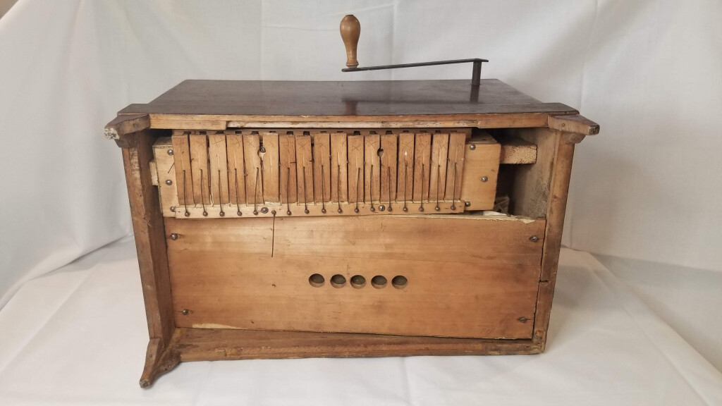

Et pour la serinette j’ai compris comment marchait le soufflet :wink:

https://orguedepp.fr/serinette.htm
Plusieurs restaurations et un projet de neuve :smile:
https://www.orgues-xavier-szymczak.com/serinettes
Plusieurs noms:
