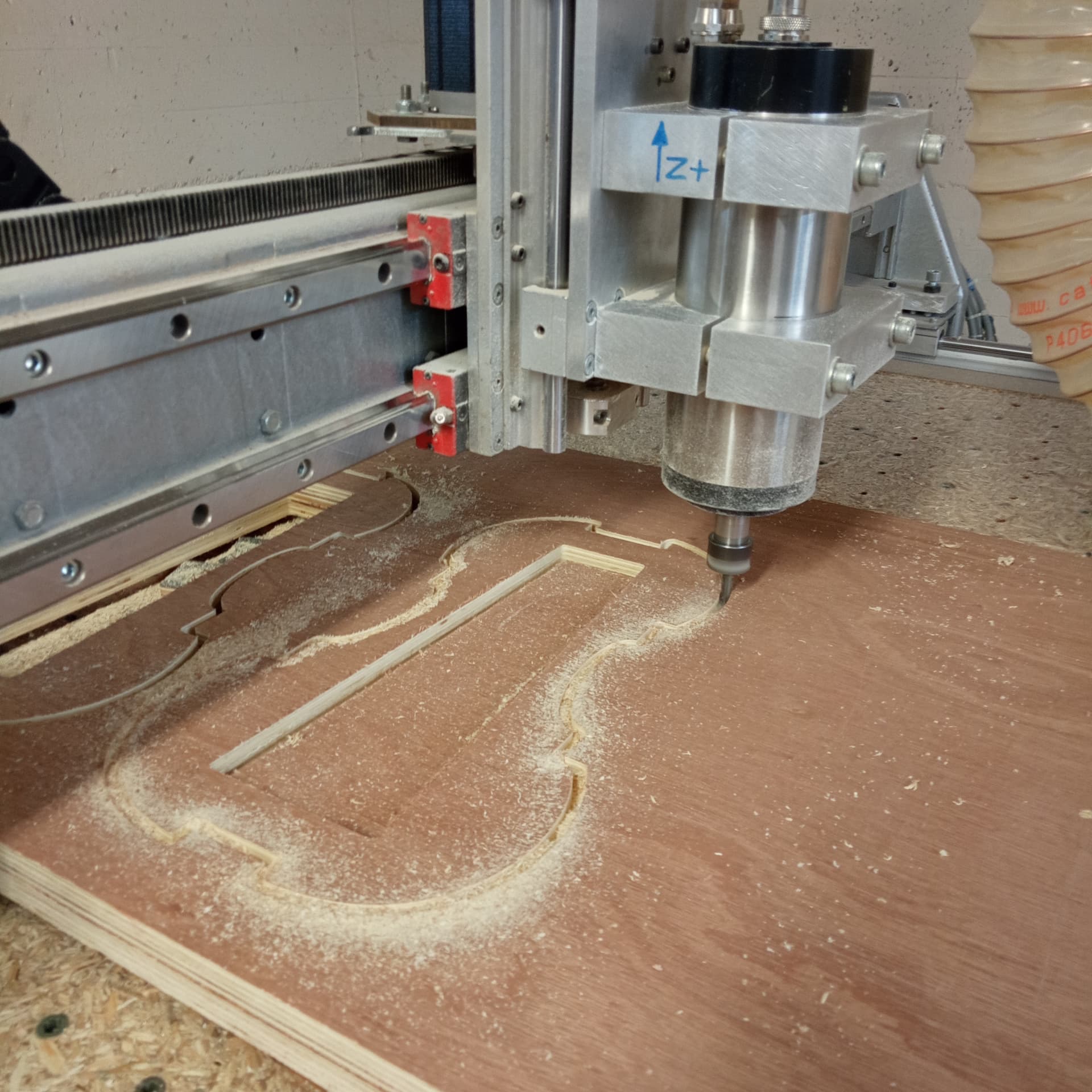

Un grand merci à Pierre @pinatl pour m’avoir guidée pour mon baptême grande cnc ! une vraie réussite
