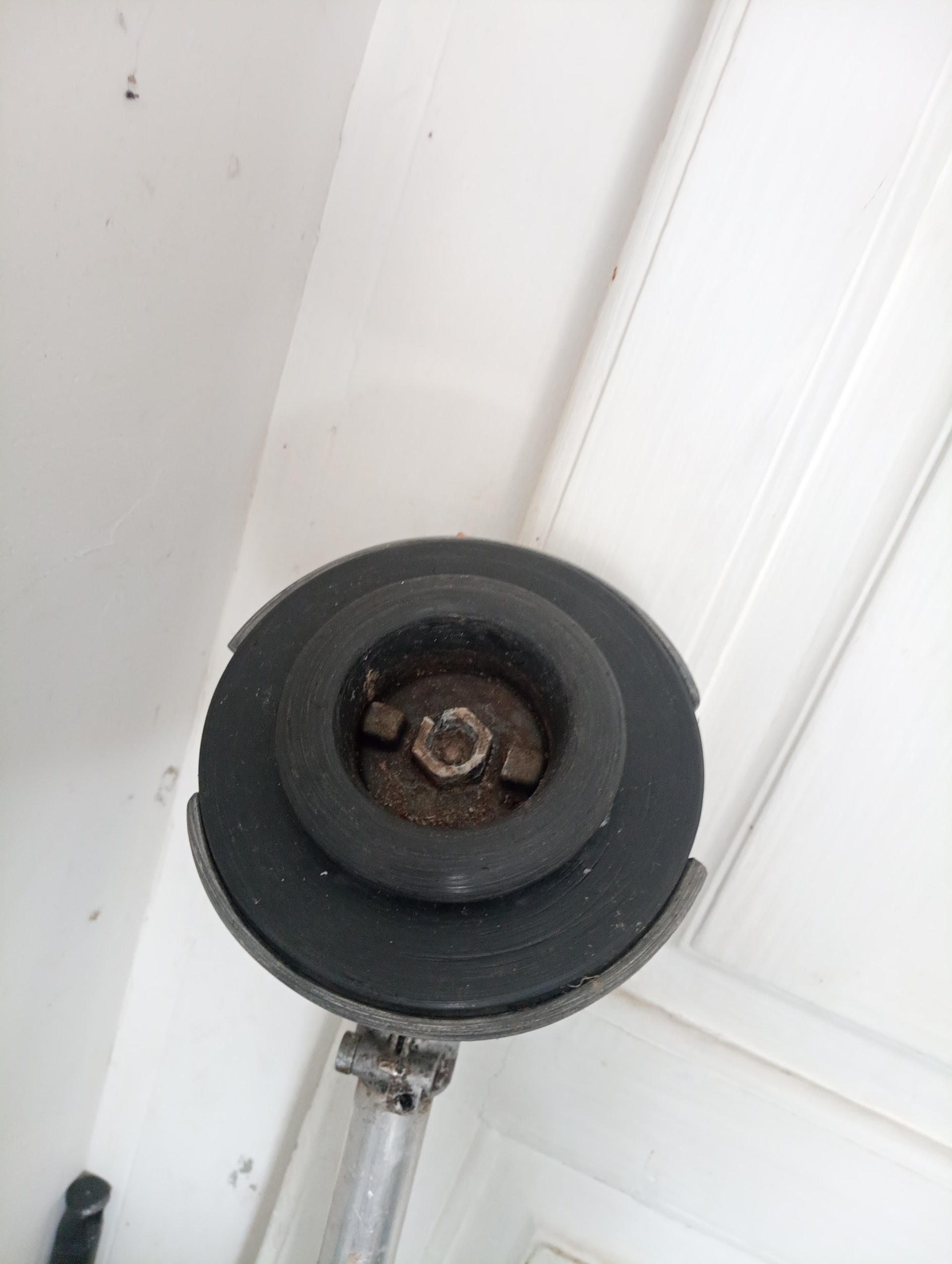

Comme tous les ans j’ai un grand terrain a débroussailler, j’ai réussi fièrement a démarrer ma Stihl fs55 thermique en post hiver
Mais je dois tirer du fil et la tête de la débroussailleuse est en plastique mou, impossible a dévisser ni en 10 ni 12 ni pince ni alène intérieur ni clé extérieur… Bref je suis coincée
Question : est-ce une tête nulle ? Faut-il la changer pour une plastique neuve? Pour une non plastique? Pourriez vous m’aider a forcer pour dévisser l’existante? :sos_button:
Il ne faut pas juste tourner les 2 ergots métalliques? Sur certaines têtes automatiques, il faut juste appuyer sur la partie plastique pour faire sortir le fil automatiquement. Désolé je ne suis pas spécialiste dans ce genre de matériel…
Normalement tu tappes sur le sol la tête en fontionnement et ça fait sortir du fil tant qu’il y en a qui dépasse sauf que là il est coupé à l’interieur ; c’est ça ???
Le plastique doit normalement se démonter sans outil pour accéder au fil et le refaire sortir par les 2 trous
Il y a diverses qualités de têtes automatiques en plastique … et aussi des têtes métal où on place des bouts de fils coupés qui doivent être démontées pour changer les fils usés mais qui ne laissent pas inutilement sortir du fil dés que tu frappes le sol … et pénibles sur sol caillouteux qui use vite les fils :face_with_symbols_on_mouth: :face_with_symbols_on_mouth: :face_with_symbols_on_mouth:
Bref, améne ta machine mercredi et on regardera ! le bout de tube et la tête suffisent si démontables facilement
Regarde si tu as des outils spécifiques livrés avec et améne les
Faut dévisser “ à l’envers “ avec une grosse clé à pipe … la clé à bougie risque d’être à la bonne taille

Oui, je confirme, c’est un pas a gauche.
En général, juste sous le renvoi, il y a un trou pour mettre une tige (ou un tournevis) pour bloquer l’arbre.
Pas besoin de serrer très fort, c’est ferme mais pas bloqué avec une rallonge !
