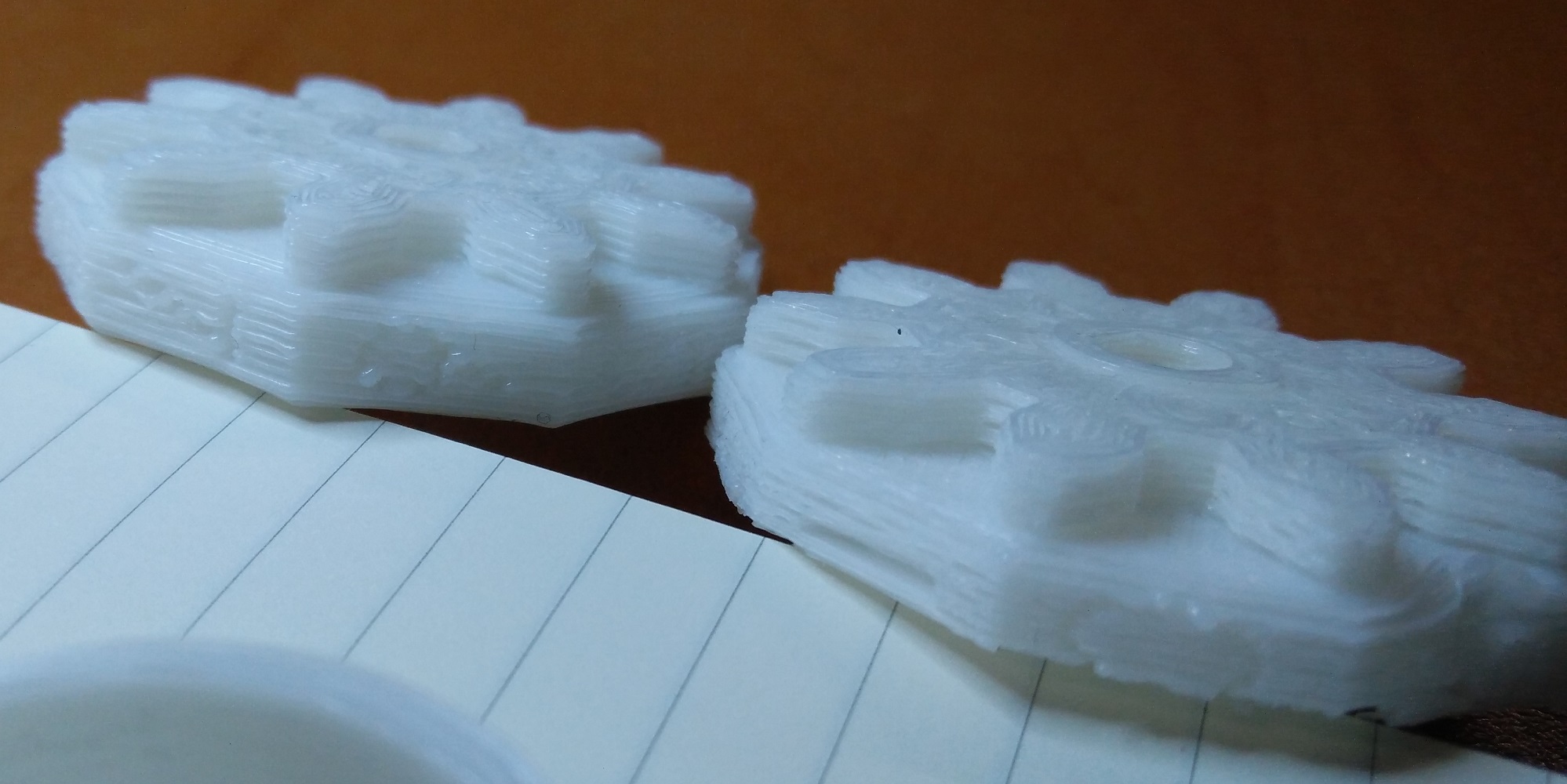

mes dernières impressions ont été d’assez mauvaises qualité, malgré des réglages différents.
En regardant de près, j’ai l’impression que toutes les couches ne sont pas imprimées.

Je ne sais pas quels paramètres tu as utilisé mais j’ai pu imprimer une petite pièce avant ta venue. Et je n’ai pas l’impression d’avoir une pièce de mauvaise qualité.
Problème de sous-extrusion. Faudrait essayer en réduisant la vitesse et/ou en augmentant la température (ou éventuellement en faisant des couches plus fines si elles avaient été parametrees épaisses)
Ceci dit, c’est pas pour être embêtante mais je trouve que le cube de Martin est aussi en sous-extrusion… Du coup peut-être plutôt la buse qui commencerait à se boucher. Ce serait assez logique aussi que ça finisse par arriver, il suffit qu’il y ait eu un filament ayant besoin d’une température plus élevée pour qu’ensuite quelques particules restent dedans sans jamais fondre.

Ca y est le problème est réglé. C’était les bagues de l’axe Z qui arc-boutaient.
Je les ai re-graissées et fait une impression de test nickel. :fireworks:
