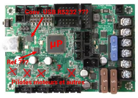

Je ne pense pas à une batterie car, à mon humble avis, les paramètres doivent être stockés dans la mémoire flash du µ contrôleur. Gael, peux-tu faire parvenir une photo de la carte mère, je regarderai à distance dans un premier temps. Il peut aussi y avoir un mémoire flash séparée facile à remplacer.

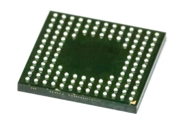

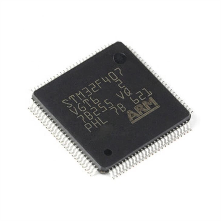

Après 3.5 minutes de recherches, sur certains modèles, c’est du ‹ STM32 › en boiter PLCC, ça se change sans grosse difficulté.
Sur d’autres, c’est du ARM7 en boitier BGA par contre… j’ai jamais fait, mais ça se tente :smiley: (ce serait un nouvel achievement)

La question est est-ce l’EEPROM intégrée au µP ou une autre soudée sur la carte comme on le voit parfois. Il faudrait avoir les ref des CI qui sont proches du µP. Voir photo ci-dessous trouvée sur Aliexpress mais pas sur que ce soit la bonne carte…
