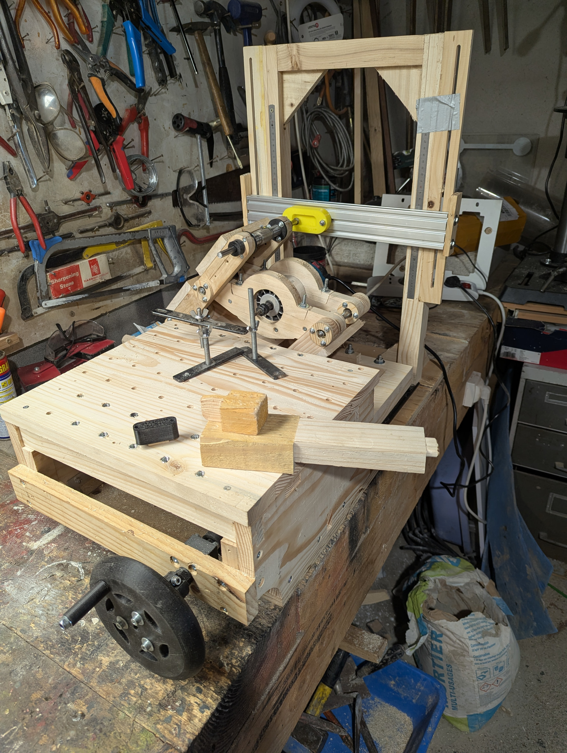

J ai pris du retard sur ma version. Mais ça avance quand même.

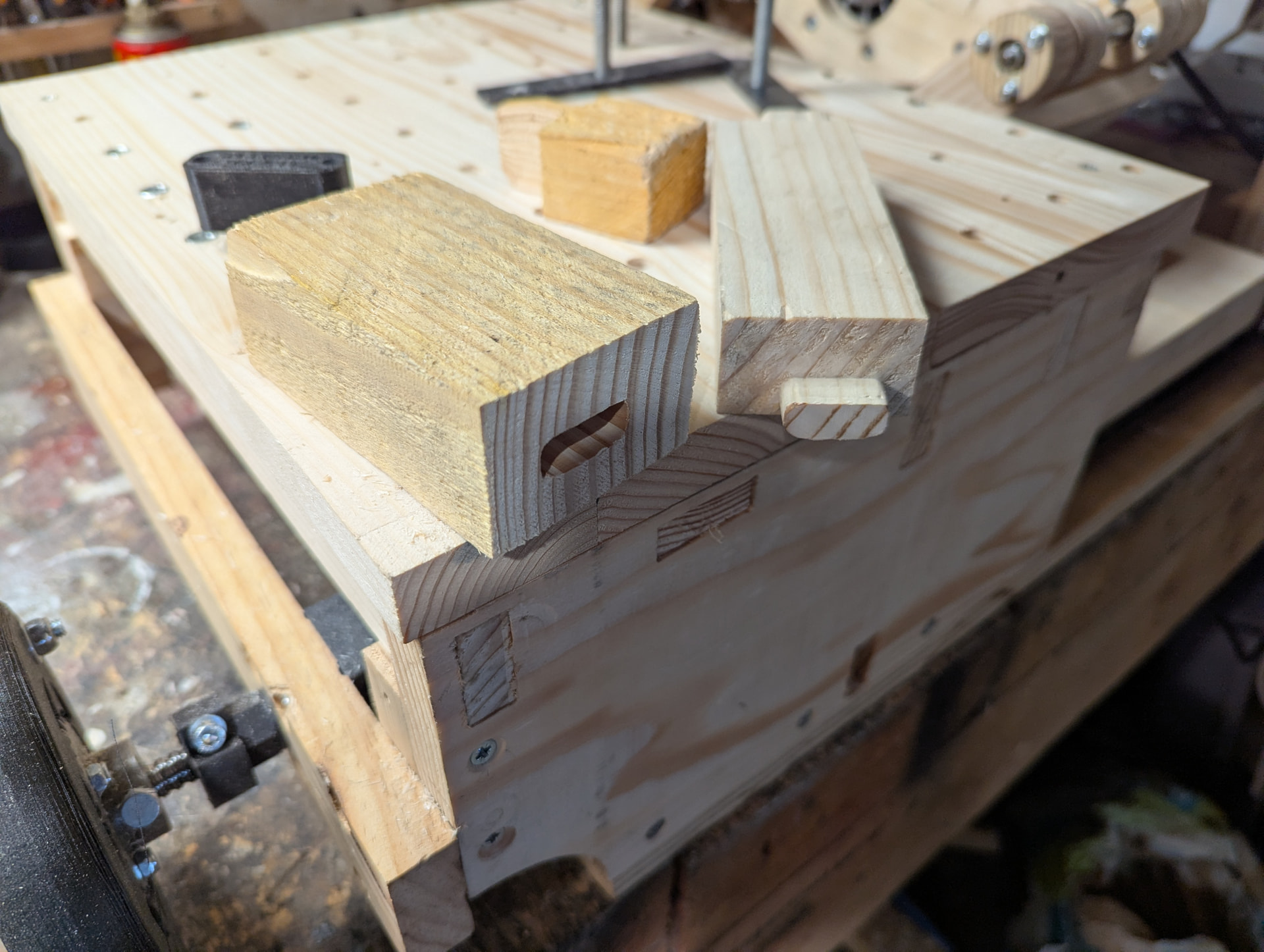

Ca y est le premier systeme tenon/mortaise est sorti. Mais l’utilisation est encore touchy.
La bestiole

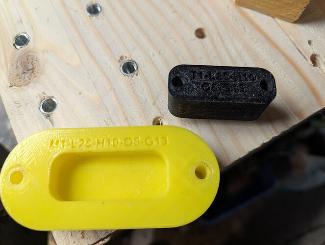

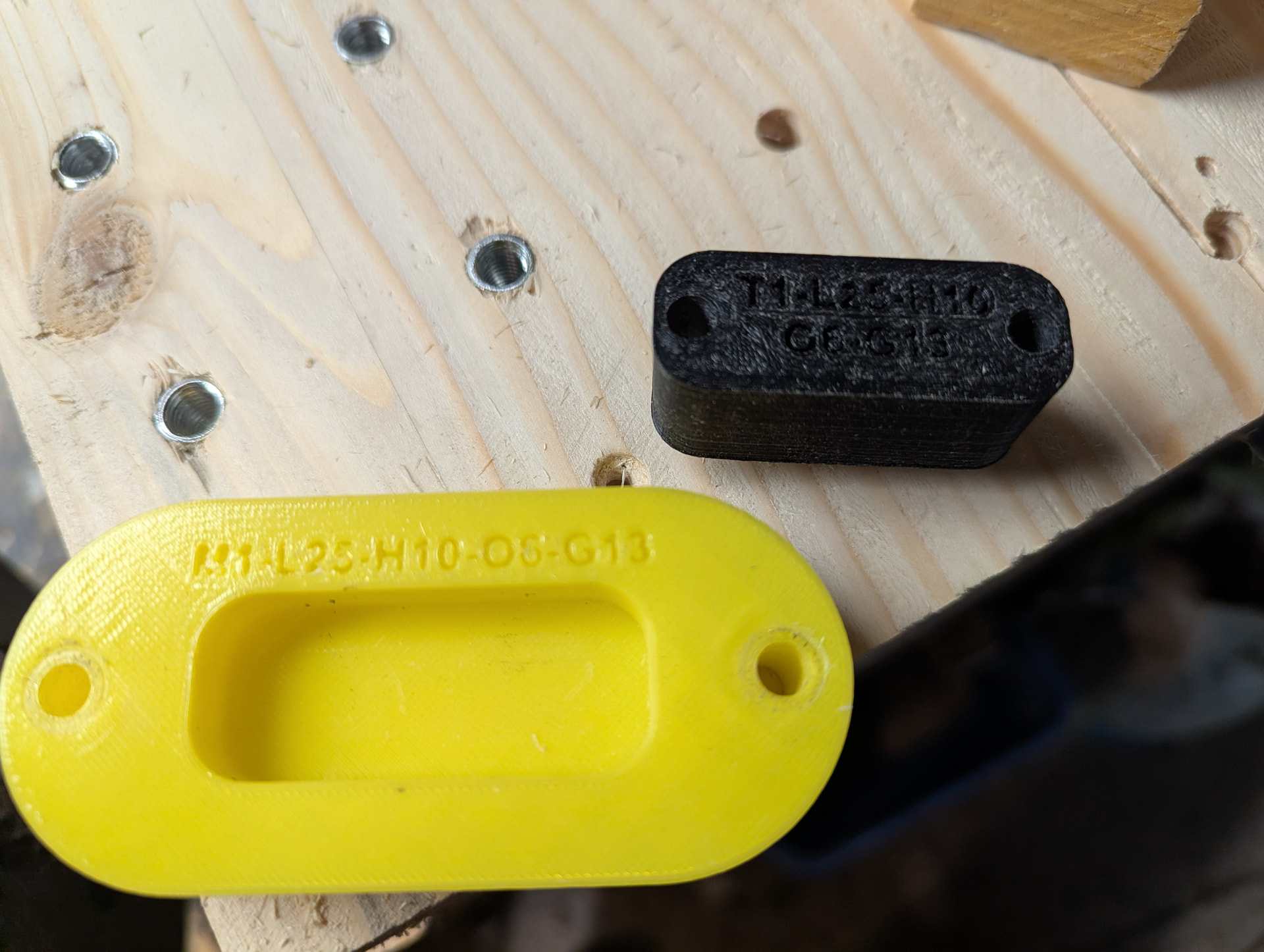

et les gabarits tenon en noir, mortaise en jaune
Pour le moment, je n’ai pas travaliié sur la precision de mon imprimante pour sortir les gabarits. J’ai utilisé la Prussa, c’est pas top/top mais ca semble suffisant. Il y a encore quelques ameliorations a apporter.

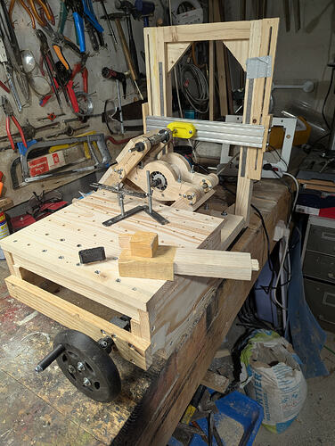

Dernière vue de l’avancement de mon projet
Pour l’instant c’est plutôt ça !
Beau travail, j’espère qu’il y aura bientôt une démo :slightly_smiling_face:, c’est un beau projet qui m’intéresse également !
Il faudra que je récupère la liste des éléments à commander rails, glissières roulements etc… pour les avoir le jour où je vais me lancer.
Perso, je le ferai la structure à la CNC plutôt qu’en PLA, juste que je trouve plus sympa de travailler le bois, je n’ai rien contre le PLA que j’utilise aussi de temps en temps, les 2 peuvent d’ailleurs cohabiter sans problème (par exemple les guides).
J’attends d’en voir un fonctionner pour me faire une idée plus précise.

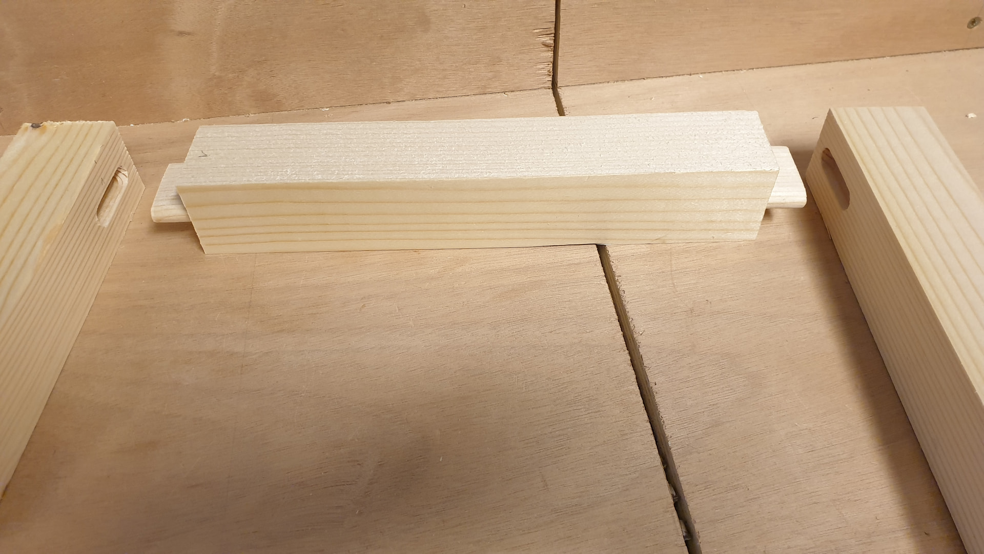

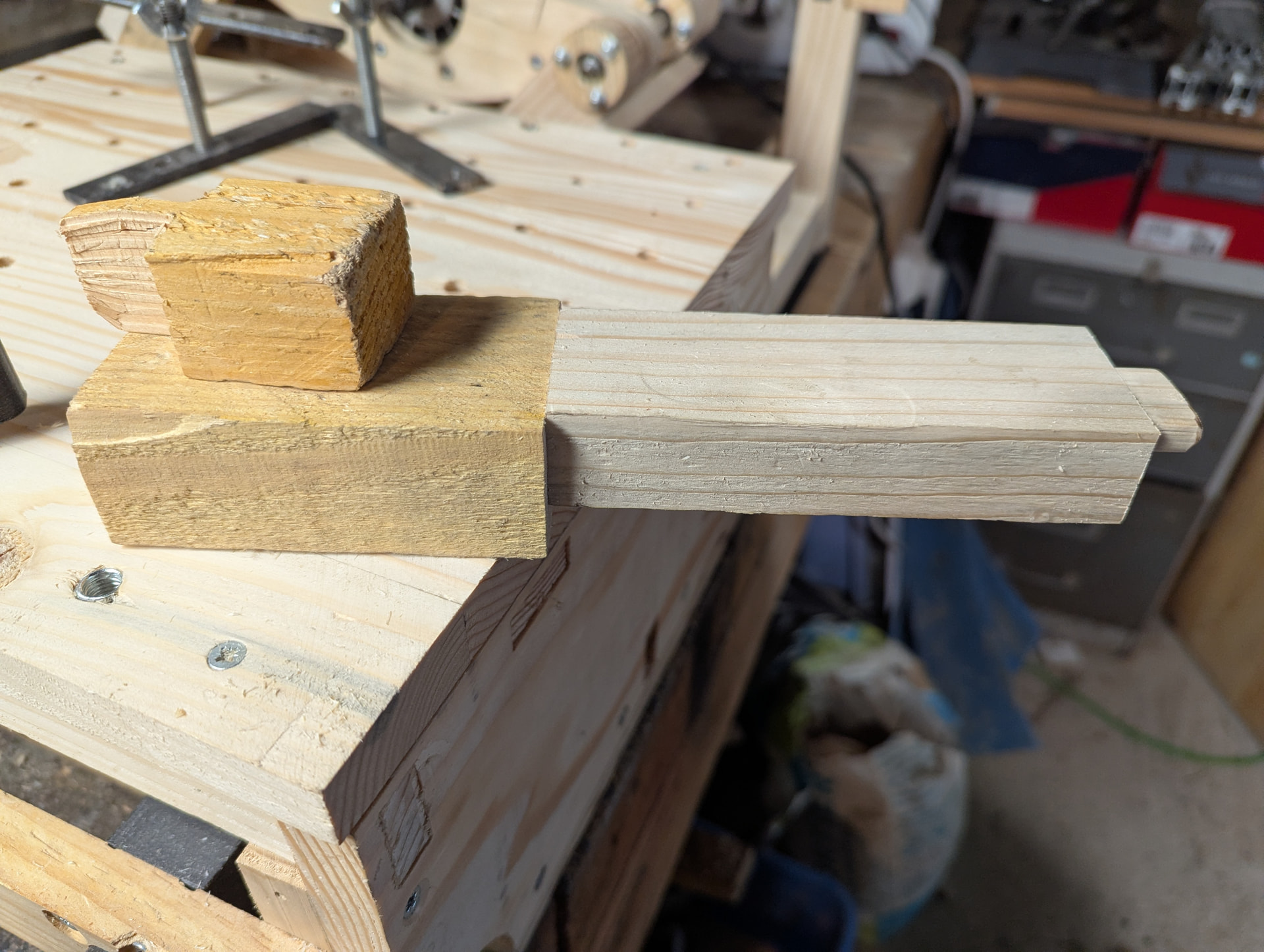

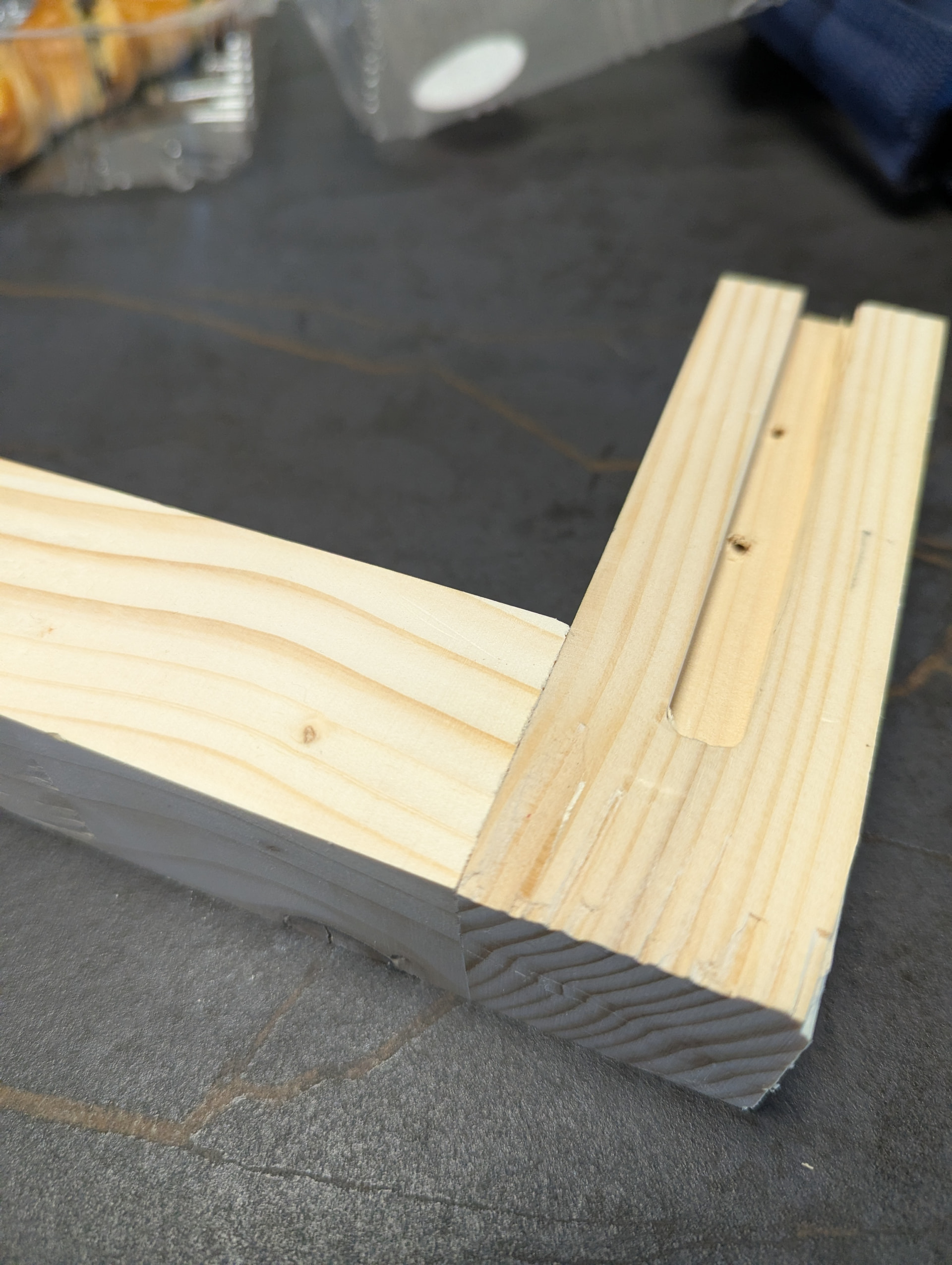

Mon premier assemblage tenons mortaises.

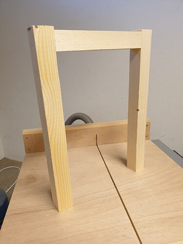

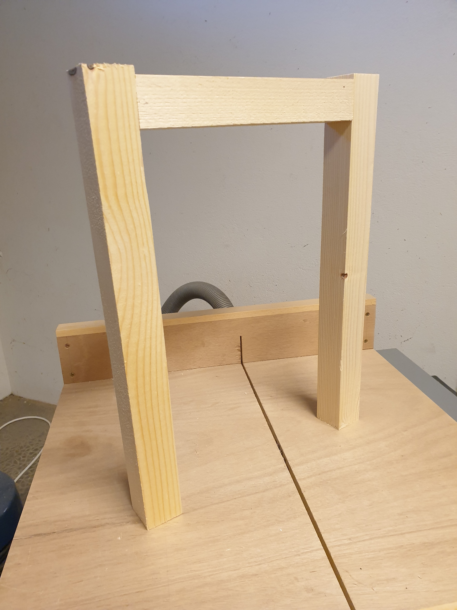

Les prémices du portique de ma prochaine machine :wink:
Super , bon travail

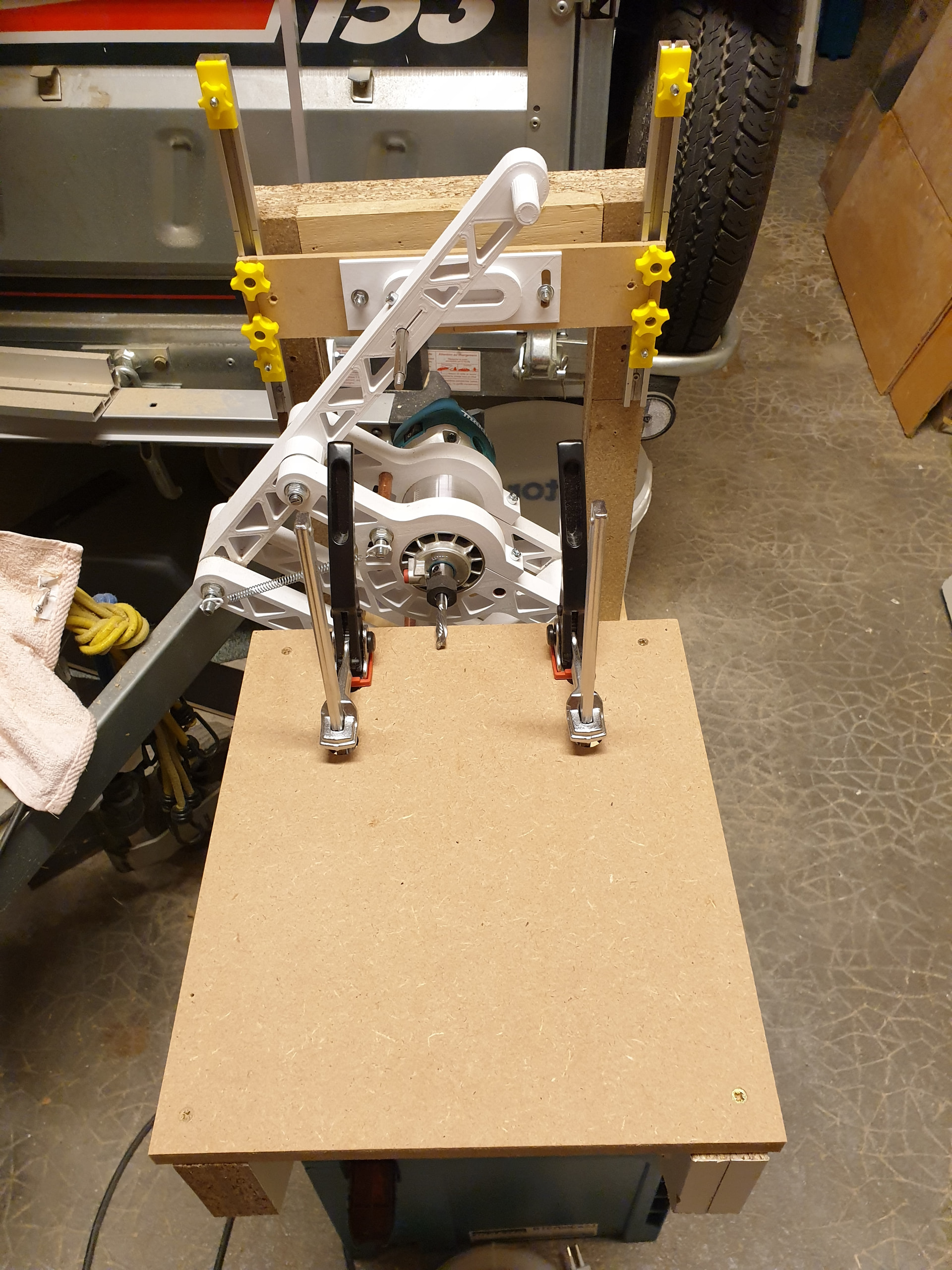

De mon coté, c’est pas brillant. J’ai enfin pu finir le mien, il n’y a pas de jeu dans les mecanismes, j’ai pu enfin faire des gabarits propres avec ma nouvelle imprimante, mais les premiers tests ne sont pas satifaisants en terme de precision. Je cherche.
Je commence a maîtriser un peu mieux la bête.

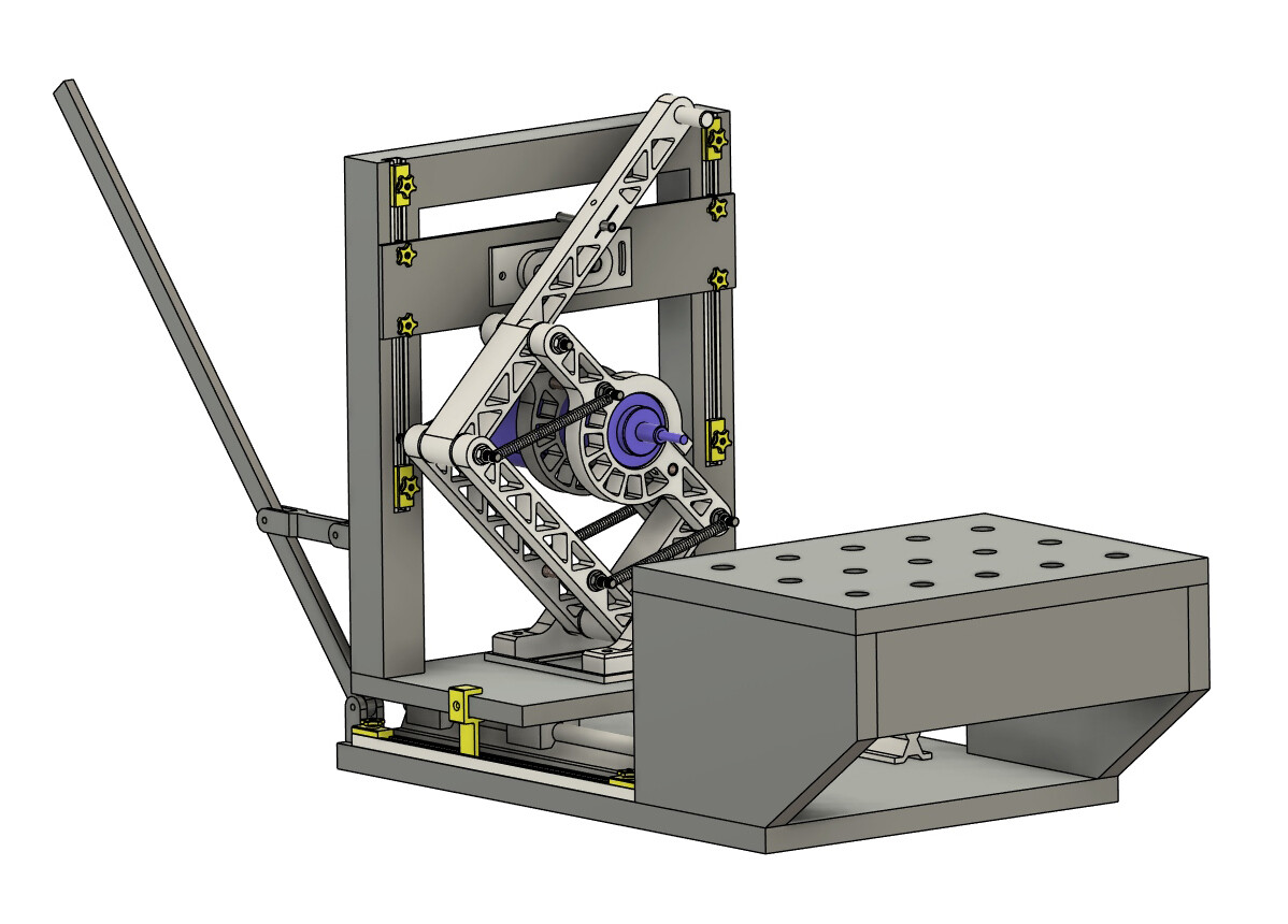

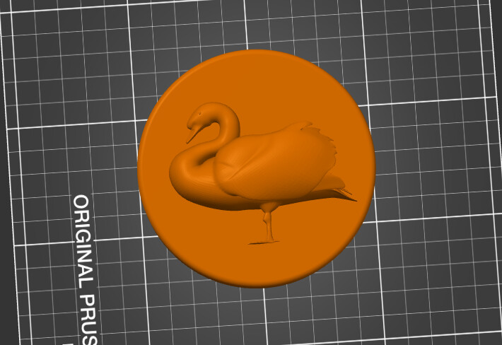

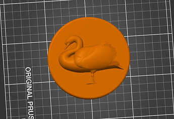

ça pourrait copier ce genre de chose le pantorouter ? … histoire de tester les limites
Non ça fait du 2d pas du 3d
humhum :face_with_monocle: jme demande si celle de @Pat elle pourrait pas pousser jusqu’au 3D
Sure que si ça fait du 3D , au moins du profilage, car c’est juste une succession de 2D à la decoupe,
surement plus simple avec celle de @Pat , sinon la tienne @pinatl faudrait peutetre mettre la manivelle de l’autre coté
je verrais bien ça pour faire les noeuds pap de @Augustin-PIERRE :face_with_monocle:
Théoriquement ce ne serait pas impossible !
Cependant, il faudrait que le chariot pilotant l’avancée de la fraise soit très sensible et qu’un système de ressort plaque en permanence le palpeur au gabarit.
Ensuite, il faudrait un fraise conique avec un bout relativement fin
Enfin, il serait difficile d’obtenir des couches horizontales régulières à main levée !!!
Enfin, il faudrait que le modèle ne soit pas trop compliqué, n’ait pas de reliefs trop prononcés, et qu’il permette un glissement régulier du palpeur
Enfin on pourrait imaginer un palpeur très sensible, pilotant un moteur qui ferait avancer et reculer mécaniquement le chariot de la fraiseuse, et un système de fixation verticale du modèle (gabarit)

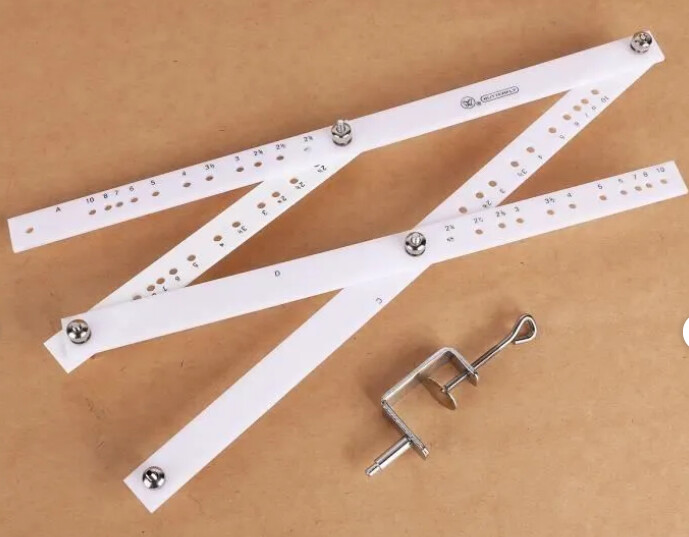

et pour niveau 3 de la bête je rappelle ici le principe du pantographe pour les augmentations , qui a mon avis est tout à fait abordable

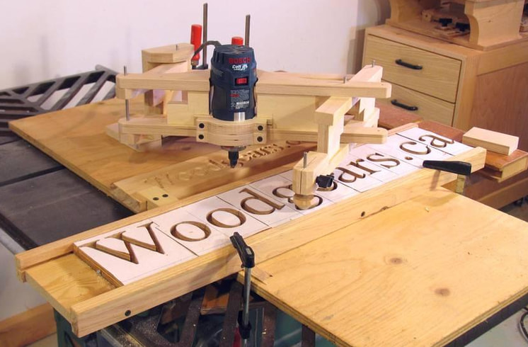

voici effectivement une meilleure solution mais pas si éloignée, un pantorouter horizontal avec modification d’echelle
effectivement c’est une autre machine
