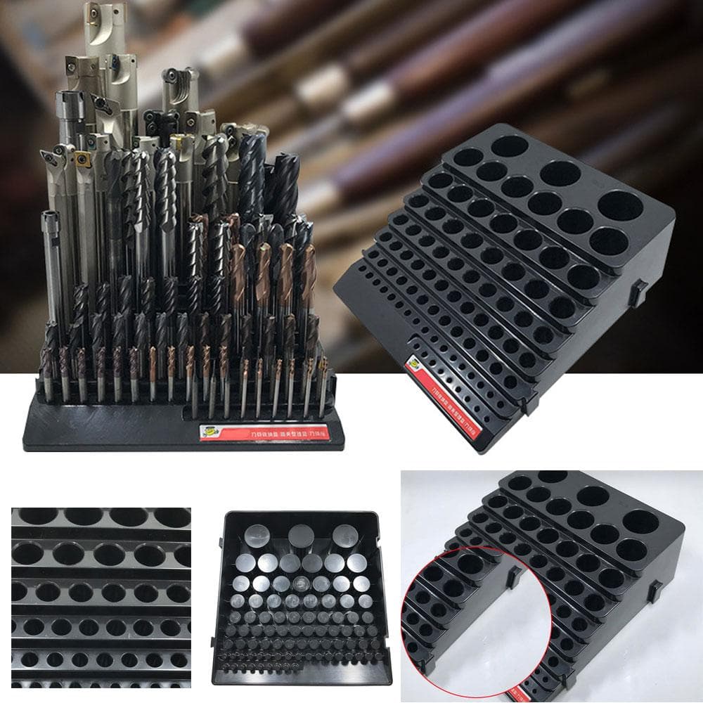

Après, les forets et mèches restent du consommable, quand mon paternel faisait du tournage, il avait un acheté un socle support dans ce genre là, et il complétait/remplaçait au fur et à mesure du besoin.
Du coup, je pense que l’approche d’avoir une boite est bien, en anticipant le fait que tu vas finir par remplacer les forets au fur et à mesure.
