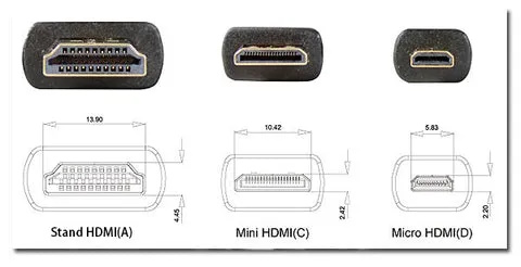

Est ce que quelqu’un aurait un cordon HDMI vers mini HDMI car le rbpi que @javy12 m a prêter a un mini HDMI
J’ai un cable mais je crois que c’est un micro HDMI, pas mini. Je l’apporte quand même.
Tu a raison

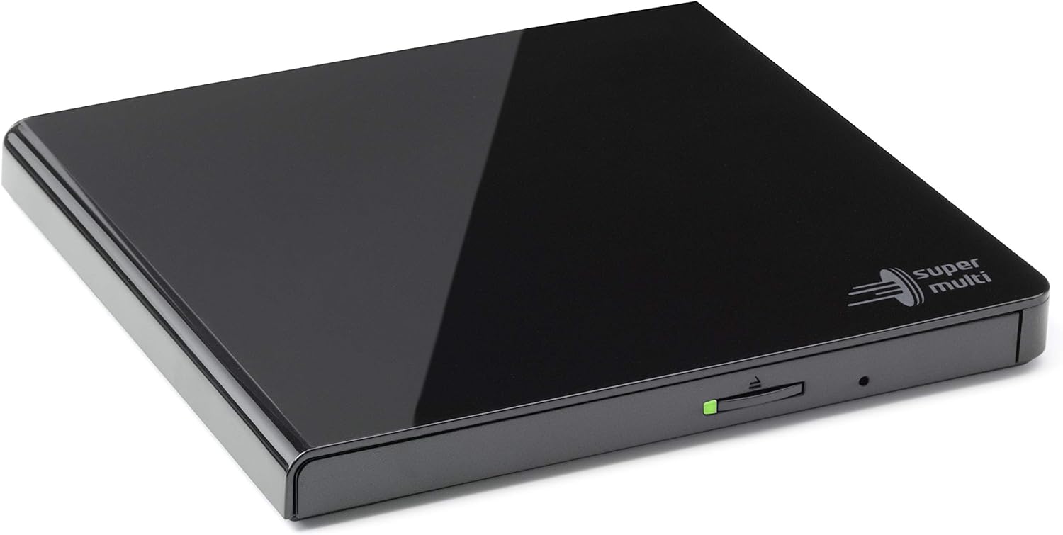

Pour info il n’y a pas beaucoup de lecteur CD/DVD usb capable de lire les cd audio avec un raspberry .
Merki au prime d’amazon de m’avoir permis de faire des testes:
Ce model fonctionne :
