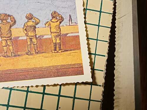

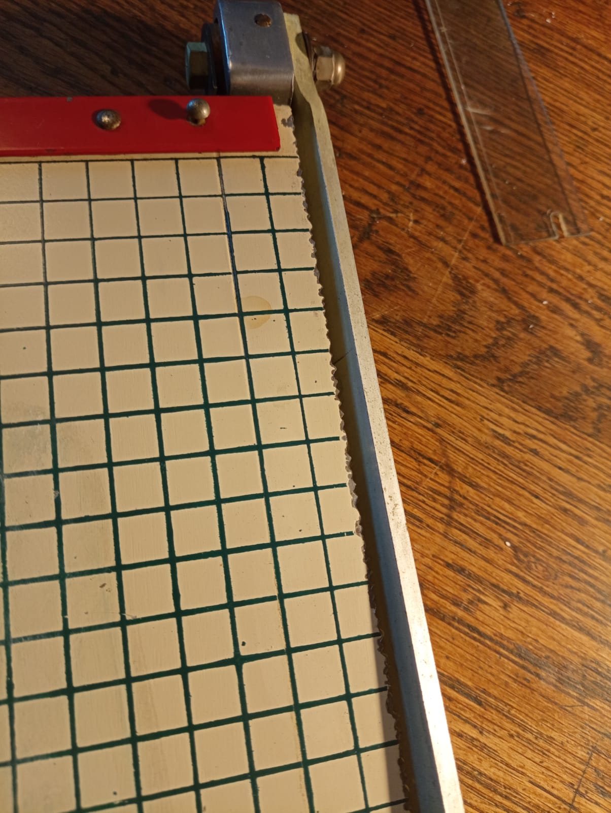

Je viens de m’offrir (pour 3fois rien) une merveille de petit massicot ancien dentelé je dirais en acier (à l’origine fait pour les photos anciennes) :slight_smile: , je dois le régler mais je ne comprends pas le mécanisme :

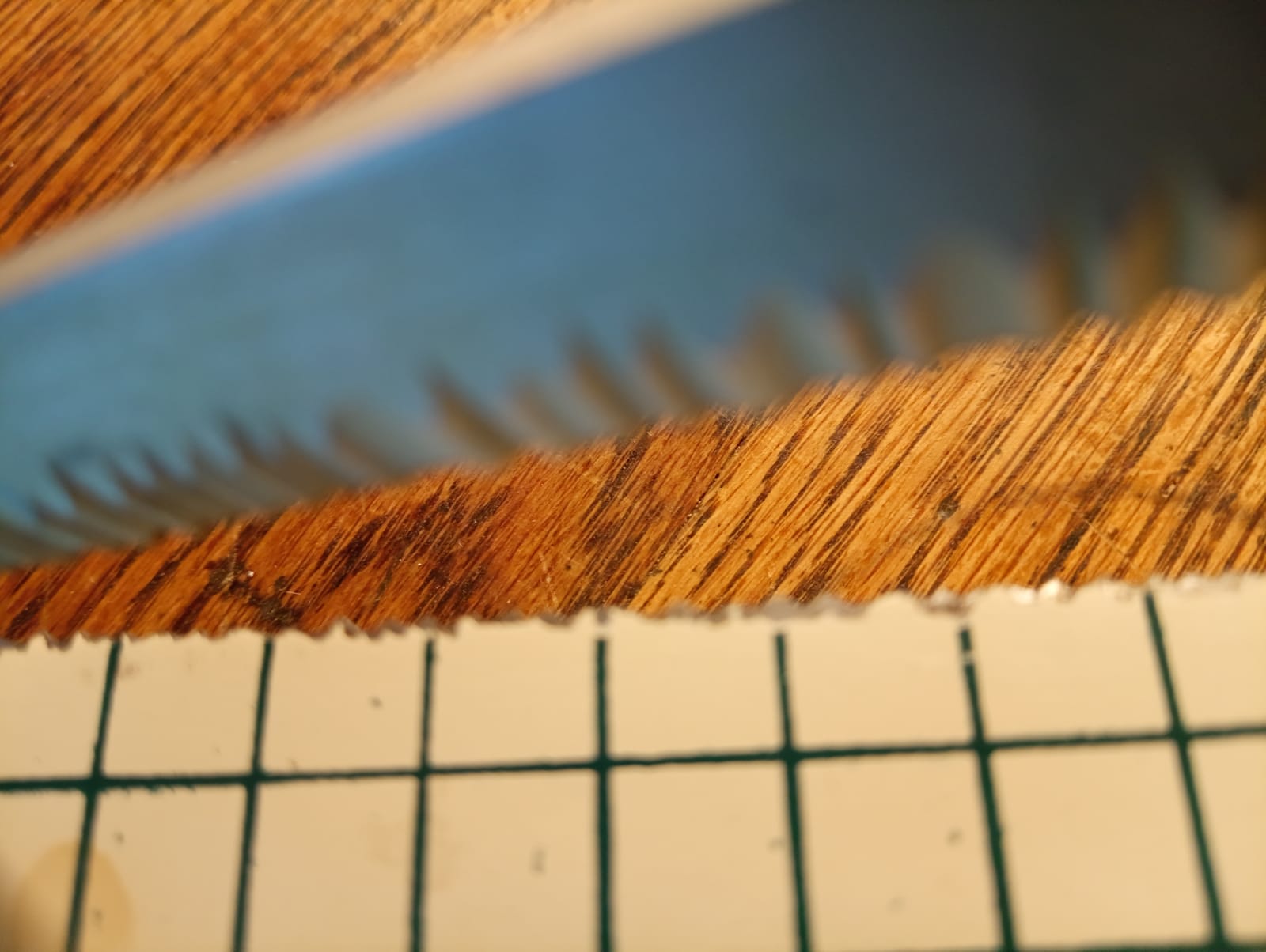

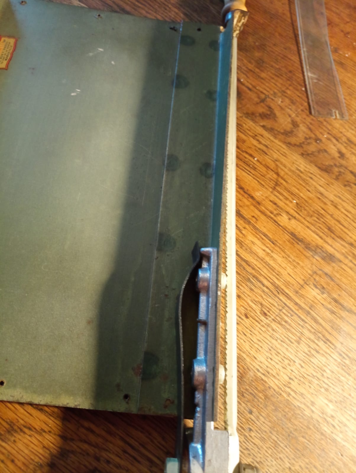

  1. la lame ne descend pas droite et elle a du jeu
  2. il y a un ressort noir derriere qui semble être fait pour un reglage, mais lequel ?
  3. de toute manière le pignon semble calé et dépasse la ligne de coupe ..
Internet sèche sur la question .. je rajouterais bien tout un tas de rondelles, sauf si qqun comprend le schmilblick :folded_hands:
@Thierry.1 m a aider a restaurer le le mien.
Peut être qu’il peut te conseiller notre expert en truc qui coupe
Vu la forme de la lame elle devrait pouvoir se déplacer latéralement vers la droite au fur et à mesure de sa descente ; le ressort servirait à rattraper le jeu et à la plaquer vers la gauche ; l’articulation en haut devrait assurer une translation latérale tout en gardant la lame bien paralléle à la coupe … tout au conditionnel, je connais selement ces photos dans les albums … :face_with_monocle:

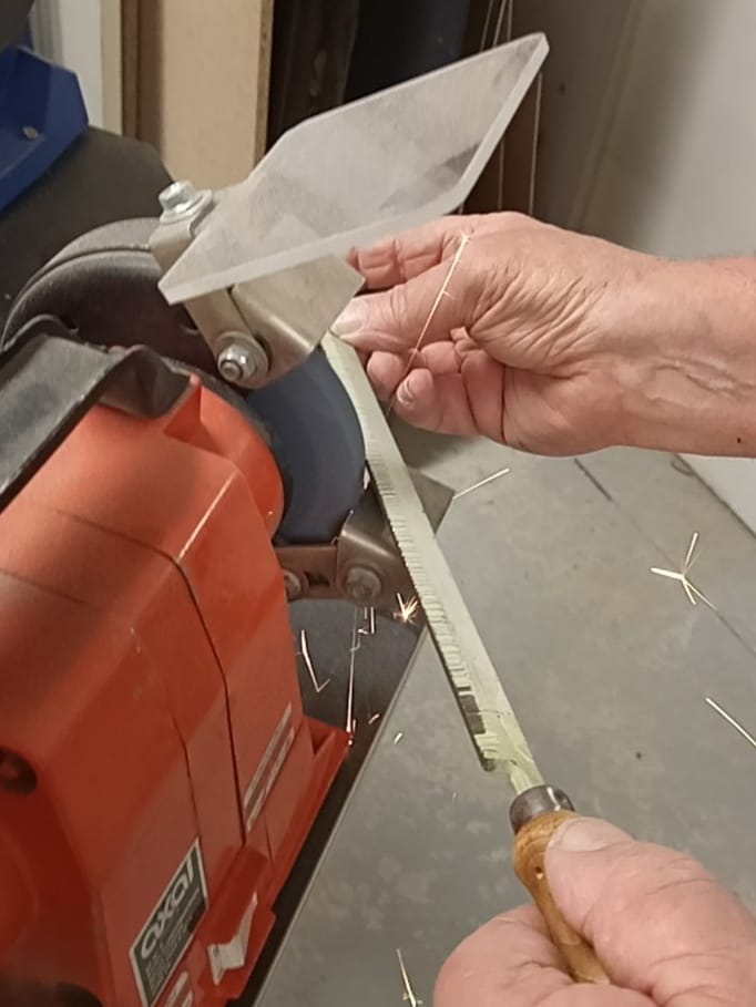

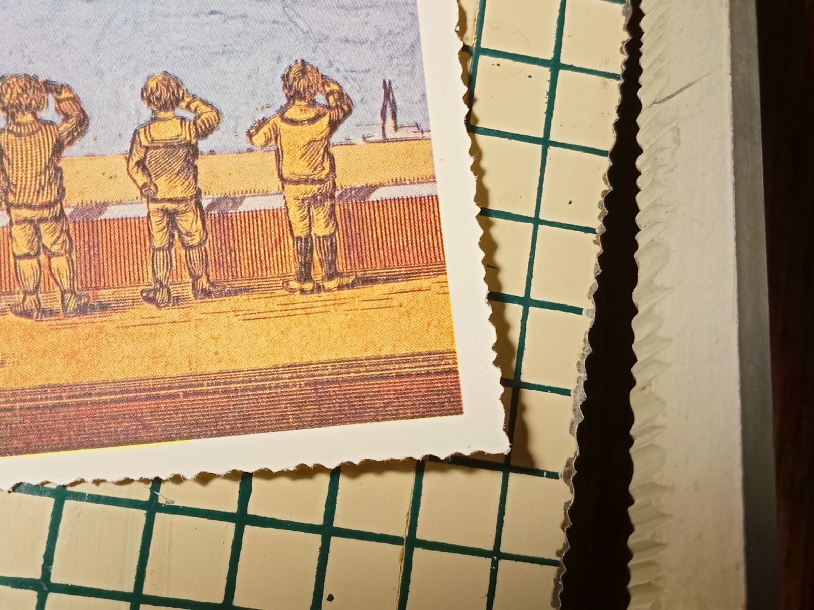

Merci @Thierry.1 reglage et affutage parfait ! c’est superbe, et aiguiser du bon acier des années 50 ce n’est pas rien
si ça tente l’un d’entre vous, il suffit de demander et je peux vous l’apporter !
