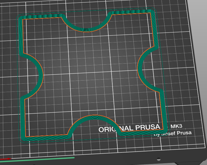

pour les reglages d’une ender pro avec les molettes , c’est quoi exactement le principe de la feuille de papier siouplait ? et a-ton un qqpart un gcode intelligent pour vérifier le reglage ?
en fait ça marchait plutot bien et puis j’ai fait une betise, et j’ai perdu le reglage du plateau
@gaeldu63 ?
Il faut juste régler la hauteur du plateau aux différents points en faisant glisser la feuille de papier sous la buse jusqu’à ce qu’elle frotte contre la tête. Attention à bien nettoyer la tête avant, il faut qu’elle soit bien sûr parfaitement propre.
j’avais bien fait tout ça , mais ça y est c’est bon ! selon les tutos à droite à gauche, je me suis fait mon gcode intelligent qui permet de régler les molettes du plateau pendant que ça tourne, donc réglage au poil :monkey_face:
calibrage-Extrude1.stl (82,9 Ko)
