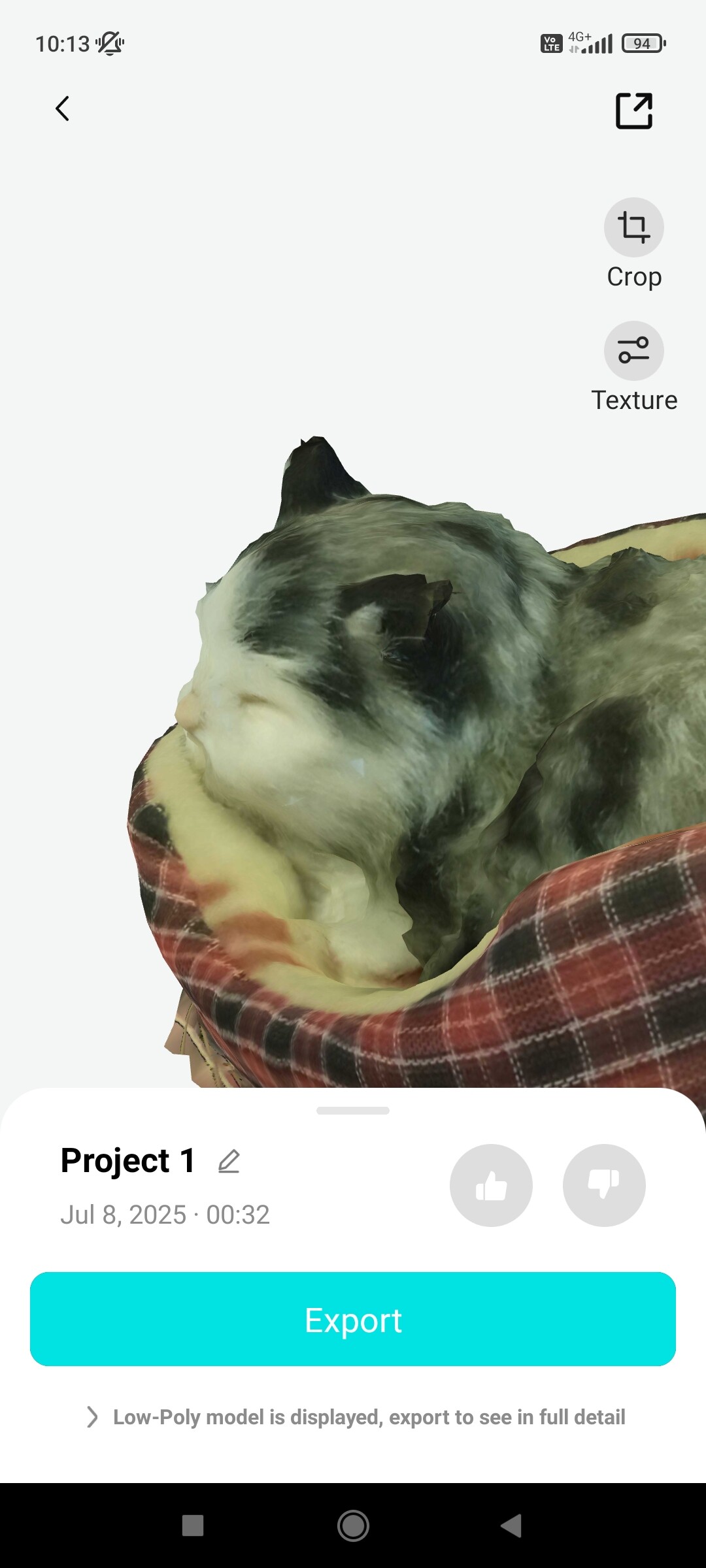

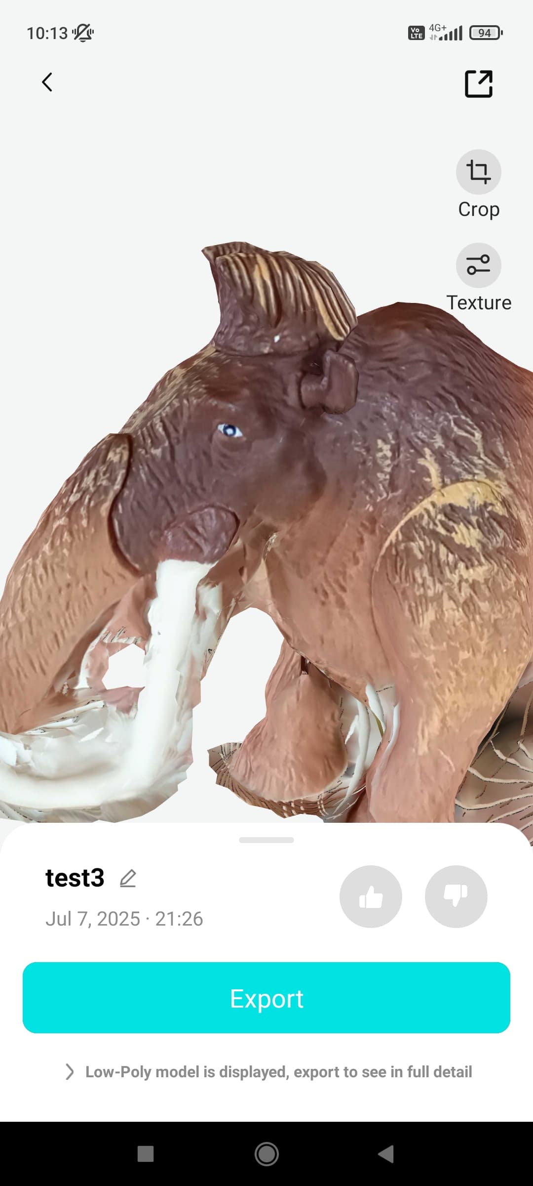

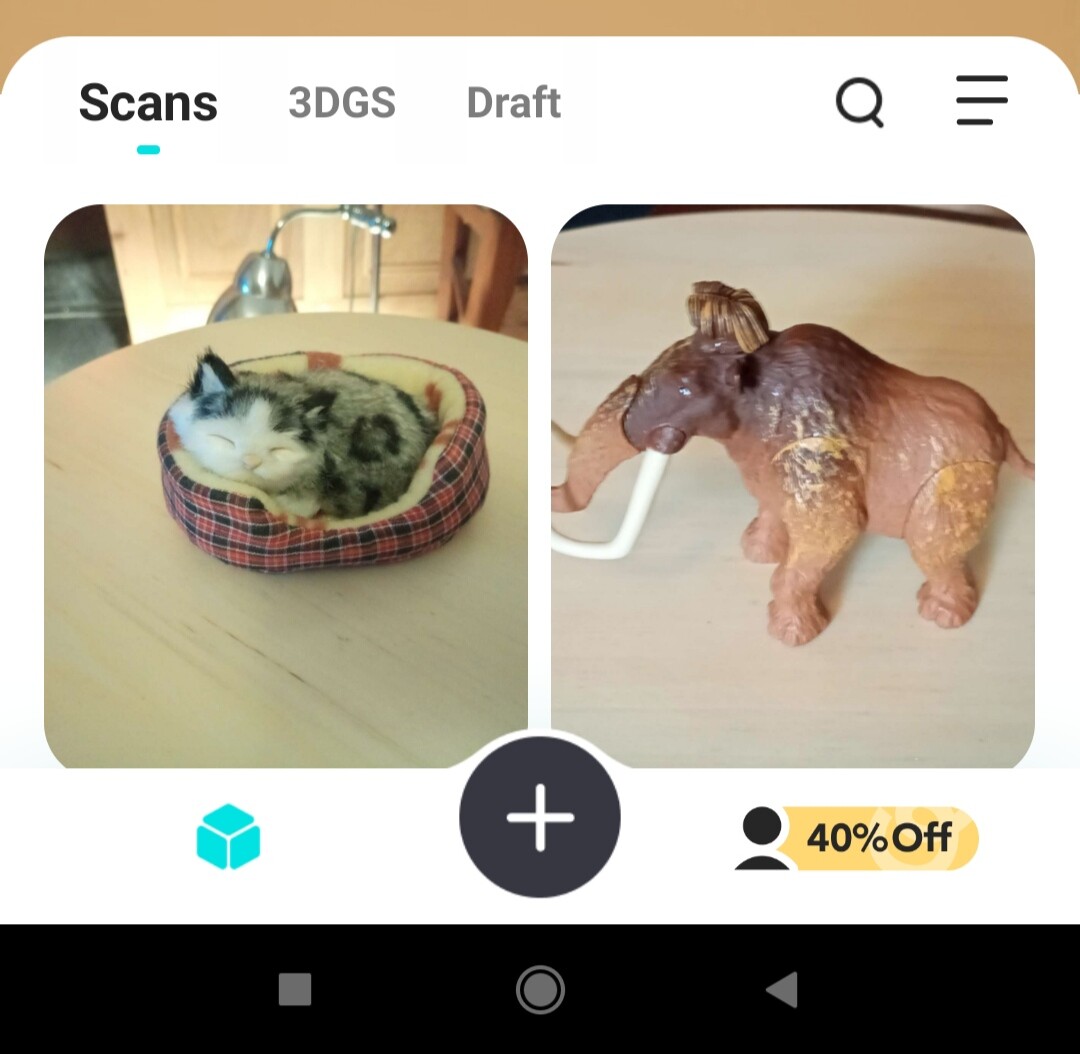

Voici mes résultats via mon telephone mobile app gratuite , j’ai essayé OpenCamera (pour faire des photos en rafale à 1s) + KiriEngine
> Point negatif : la construction se fait sur les serveurs KiriEngine
> En meme temps, on a pas besoin d’assurer le materiel pour avoir une perf correcte + les fonctionnalités de mesh, nettoyage, affinements, etc…
Mais la precision est très correcte 2 exemples ci-dessous : mes modeles scannés font 5cm x 5cm et la precision obtenue est de 0,5mm, et la vitesse environ 5mn pour 30 photos , je n’ai pas fait d’affinements , c’est brut
Quelque soit le materiel, il faut avoir en tete qu’il faut eviter les parties reflechissantes

PS : en guise de plateau tournant j’ai utilisé un plateau à fromage tourné à la mano, mais ce n’est pas indispensable

Et le chat il n a pas bouger sur le plateau ?
pas celui là :smiley: , et le mammouth non plus !

Faire plusieurs scans « basse définition » de la même piéce et ensuite les compiler afin d’avoir une meilleure définition ???
C’est pas forcément si simple, parce que ce n’est pas toujours évident de ‹ matcher › (terme technique : faire la registration) les deux pièces et tu vas forcément faire des moyennes et perdre des détails.
0.5mm de précision ça me parait déjà super bien et suffisant pour la majorité des pièces qu’on voudrait faire.
Pour faire matcher je pensais à la pastille blanche
