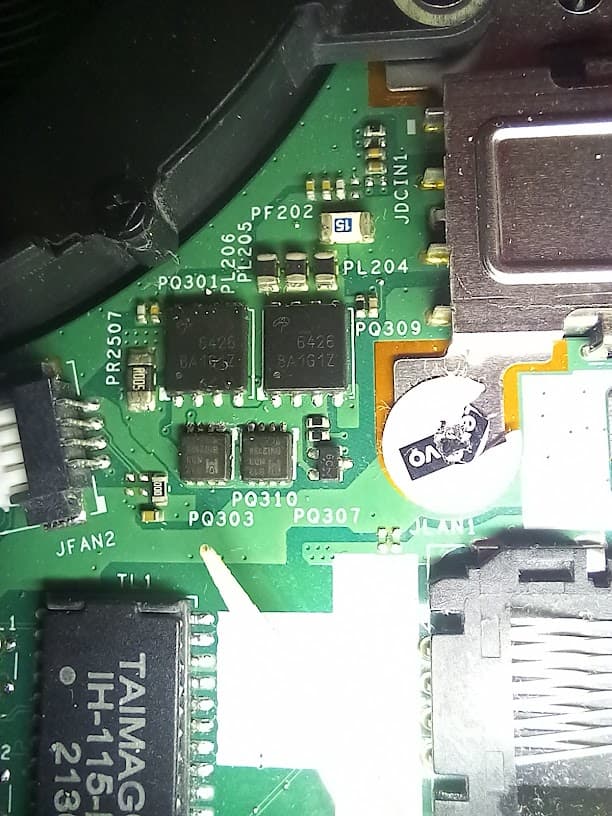

Je voudrais tenter un reballing sur un téléphone. A tout hasard, quelqu’un a une station à air chaud de qualité (du genre Quick 861DW, une station qui a une pompe à air ou un ventilo dans la base et délivre au moins 50 l/min) et/ou un microscope ? Et peut m’accueillir une heure ou deux ?
Avant que je n’achète pour 400€ de matos pour peut-être sauver un téléphone à 100€…
J ai commandé un microscope électronique a 48mp
J ai une station Weller mais je n ai pas le fer a air chaud et elle ne délivre que 10l/min
Je vais avoir une réparation plutôt fine a réaliser (les 4 mosfet, le plus petits font moins de 5mm de coté)
Quel matériel est disponible a l’ACoLab ou en prêt pour ce type d’opération ?
De mémoire, il y a une station a air chaud, et j’avais laissé un rouleau de kapton.
J’ai du flux, mais pas de pâte a braser. (mais je peux en acheter en même temps que les transistors.
J ai un microscope électronique.(Pas a balayage électronique)
La station a aire chaud de l acolab ne monte qu a 230 mais je peux amener la mienne qui monte plus haut
Tu penses que 230°c n’est pas suffisant ?
Non car avec l étain sans plomb c est la galère
