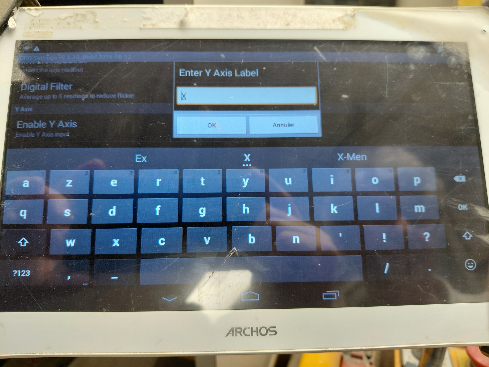

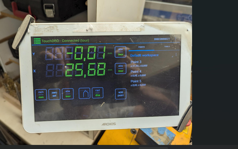

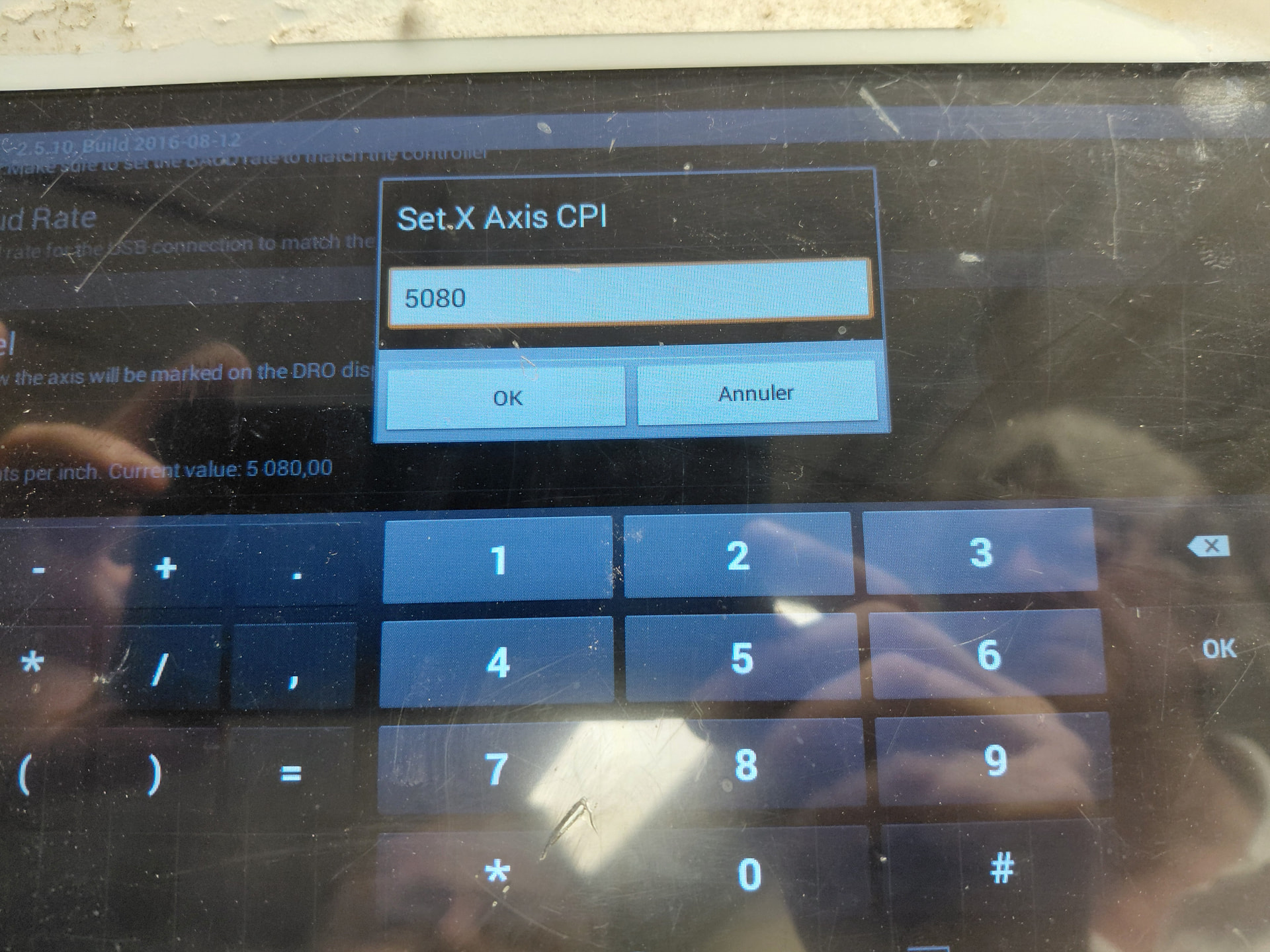

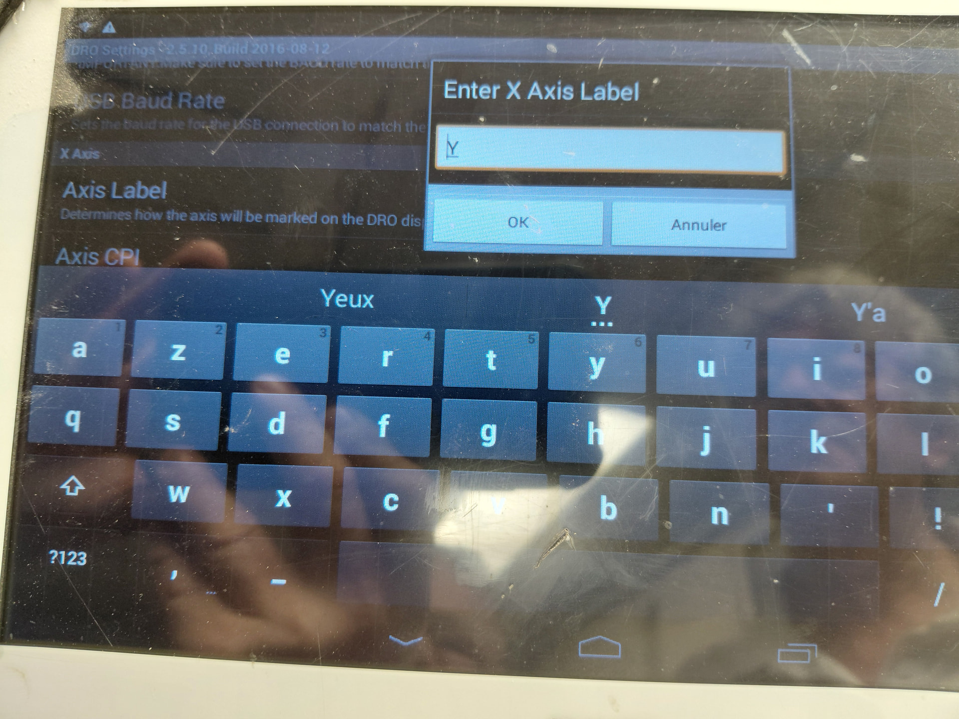

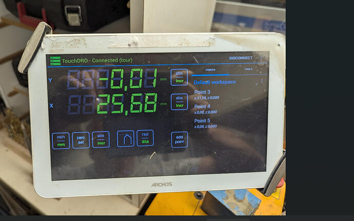

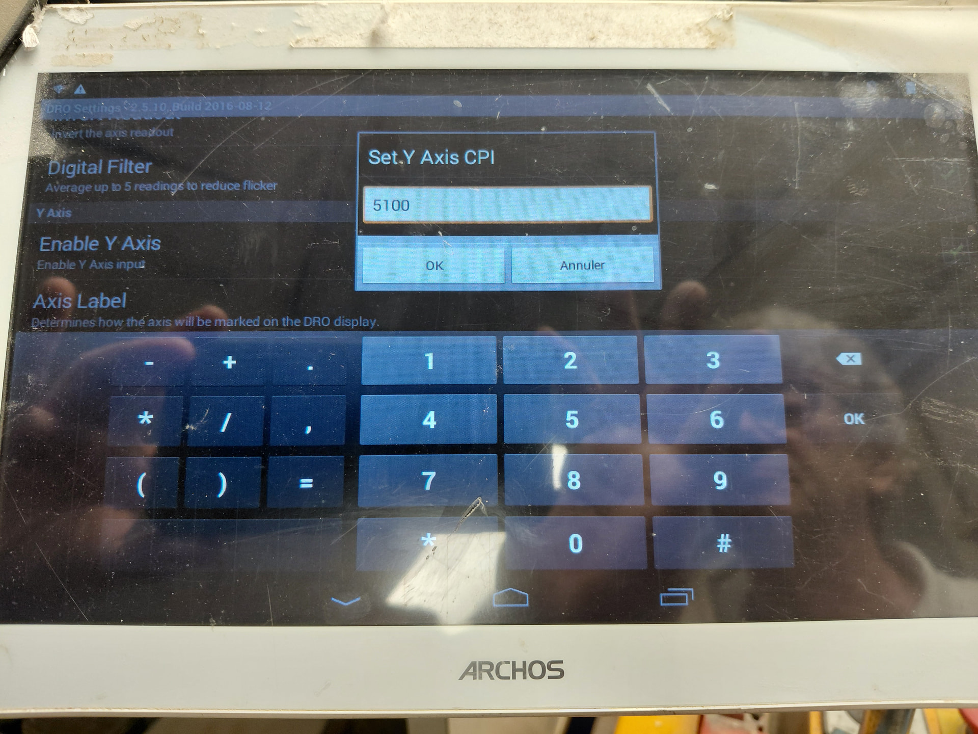

Hello ,
Avec @francois cette nous avons repris les reglage de la visu du tour.
Résultats:
0.001 de précisions en X
0.002 de précisions en Y
@francois je me trompe peut-être d une décimale ?
Par contre nous avons remarque qu au delà de 40mm au rayon la regle Y n est plus fonctionnelle.
Voici les captures d ecran des reglages.
Attention l axes X est en fait l axe Y dans les reglage et inversement.
Pour l’erreur c’est effectivement 0,001 pouce pour 10 pouces.
Sinon, on a 0,01mm d’erreur de reproduction sur 250 mm sur l’axe X
Petit souci cependant sur l’axe Y : les 30 / 40 premiers mm de la règle sont HS ( chariot transversal complètement reculé). Cela ressemble beaucoup à ce qui s’est passé au début sur la règle X.
