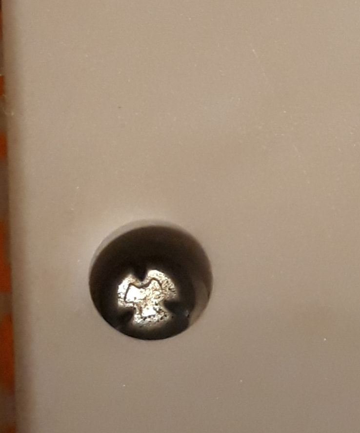

hello, est-ce que qqun aurait ça dans ses affaires par hasard ? un tournevis 3 pointes, environ 4-5mm de diametre ,
c’est pour réparer une multiprise ..

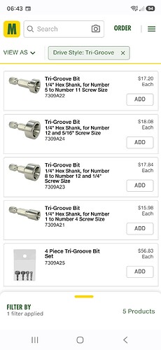

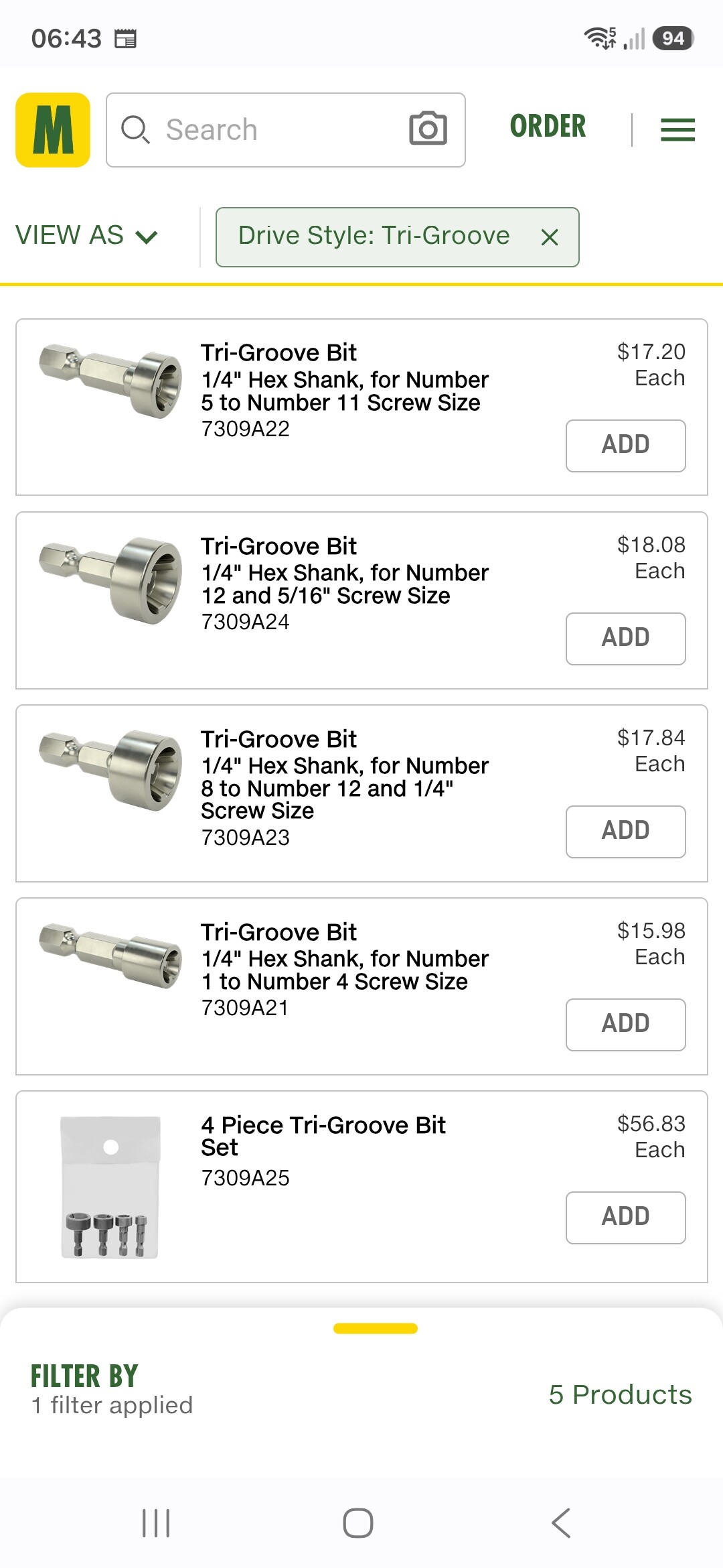

Apres de nombreuse heure de recherche, il s agit de tre « tri-groove »
15€ la douille.

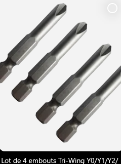

Bon alors en fait apres recherches ça serait plutot du tri-Wing Y
les tournevis c’est vraiment tout un monde !!

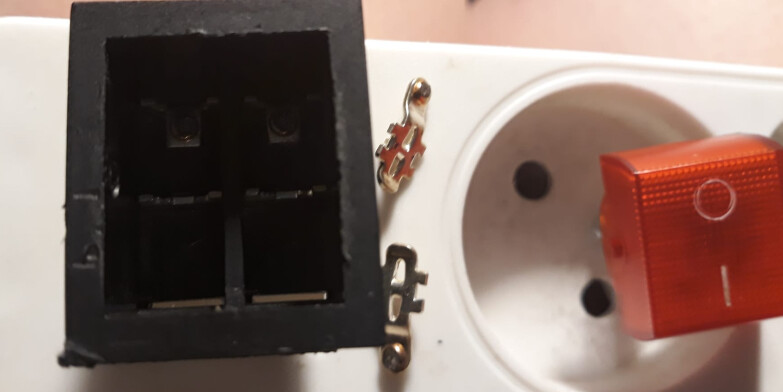

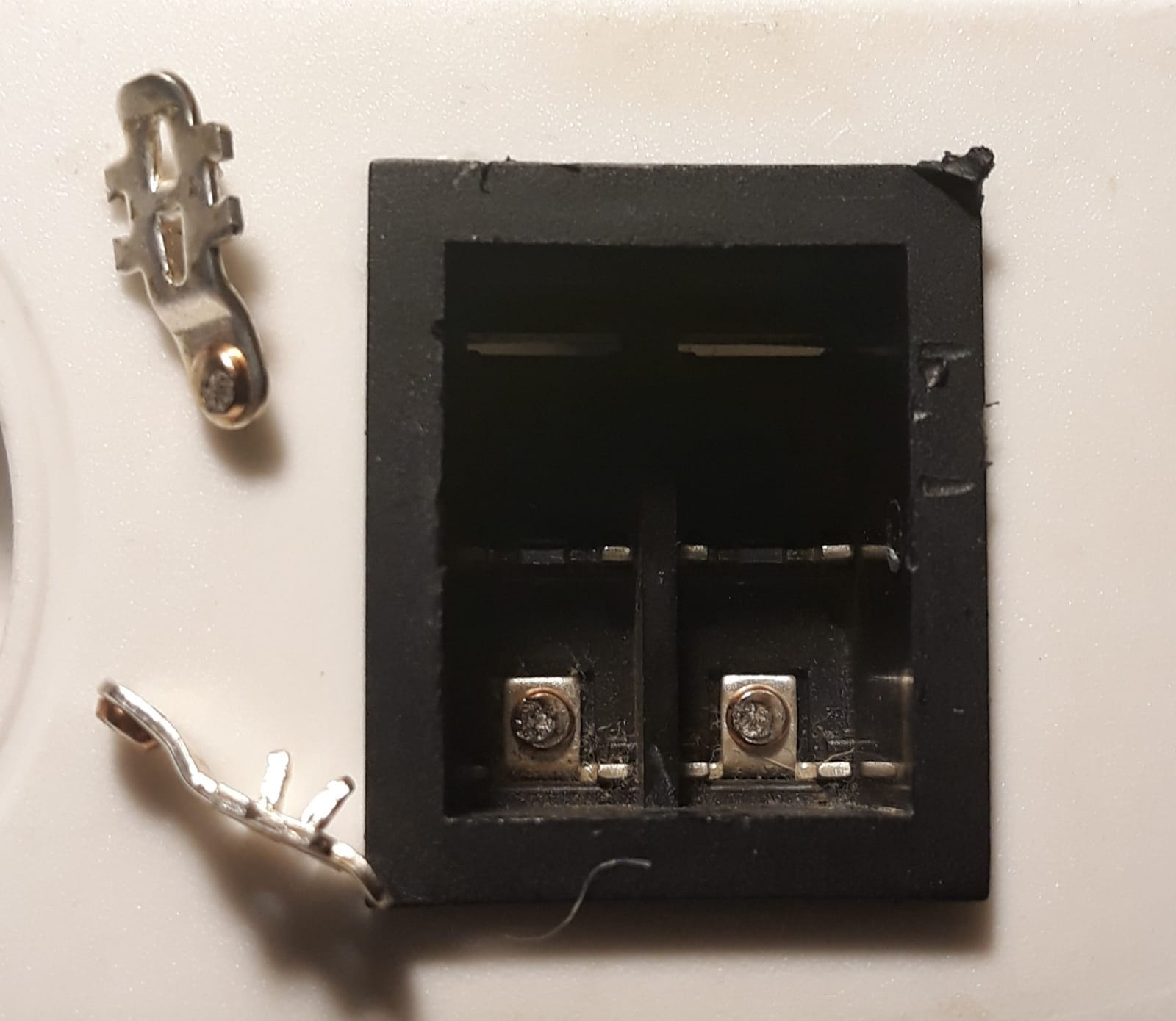

parcontre en fait osef car je m’aperçois que le pb est à l’interieur de l’interrupteur et qu’il faut juste nettoyer les petite bornes de contact, à l’alcool j’imagine

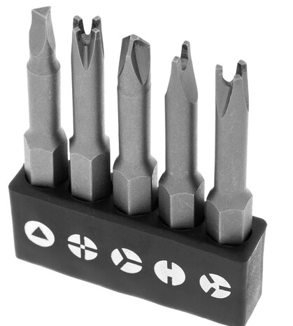

Nop, le ‹ Triwing › (utilisé notablement par Nintendo) c’est comme du cruciforme mais à 3 branches au lieu de 4.
Sur ta vis, les encoches ne s’ont qu’en périphérie.
Ce serait l’empreinte tout à droite sur ton image

ben non regarde là tu as bien un triwing en plat hyper leger au milieu :
Bonjour à tous. https://fr.aliexpress.com/item/1005012003422602.html?src=google&src=google&albch=shopping&acnt=248-630-5778&isdl=y&slnk=&plac=&mtctp=&albbt=Google_7_shopping&aff_platform=google&aff_short_key=UneMJZVf&gclsrc=aw.ds&albagn=888888&ds_e_adid=&ds_e_matchtype=&ds_e_device=c&ds_e_network=x&ds_e_product_group_id=&ds_e_product_id=fr1005012003422602&ds_e_product_merchant_id=5753947307&ds_e_product_country=FR&ds_e_product_language=fr&ds_e_product_channel=online&ds_e_product_store_id=&ds_url_v=2&albcp=19000710609&albag=&isSmbAutoCall=false&needSmbHouyi=false&gad_source=1&gad_campaignid=17725339642&gbraid=0AAAAACWaBwduI7lQnr8TzJeXB21duwJRK&gclid=Cj0KCQjw2OnUBhC2ARIsACKyfaEgACTDh-XJJvRwX0kqIIGWJY53axqcsxGMm9Bv9nZb7M-4ZRvrKAwaAjeGEALw_wcB

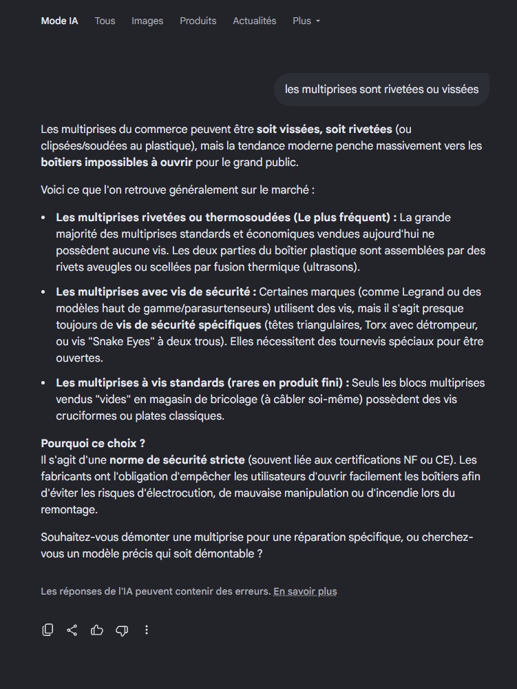

Pratiquement toutes les multiprises ont des fermetures pas ordinaires -sécurité ?- 3 idées:

affaire résolue ! petit nettoyage cause oxydation à l’interieur de l’interrupteur … si jamais ça vous arrive pas la peine de la jeter ! juste l’effort de comprendre le petit mecanisme à bascule
Sans doute pas vraiment de l’oxydation : plutôt l’effet de l’arc électrique qui se forme à l’ouverture ou à la fermeture de l’interrupteur sous forte intensité
Une fois les contacts nettoyés je collerais l’interrupteur en position fermée permanente.
ce que je comprends c’est que la chaleur (via l’arc electrique ou le contact) + oxygene => oxydation :face_with_monocle: , donc la vie normale d’une multiprise en fait
En fait les deux sont liés.. Au départ, c’est bien les arcs comme l’indique Pascal qui commence à dégrader le contact, et en effet, ça favorise l’oxydation locale, ce qui rend le contact un peu plus résistif.
Si le contact est résistif, il chauffe, du coup, ça fini par faire un dépôt carboné qui devient isolant.
Et comme a l’origine sur les contacts en général il y a un dépôt en couche fine d’un matériaux justement qui ne devrait pas oxyder facilement, vu qu’il est détruit, la boucle infernale va se reproduire encore plus vite.
pour éviter les arcs électriques il faut qu’il n’y ai pas d’appel de puissance lors de la mise en route de la réglette. donc que tout le matériel soit off
